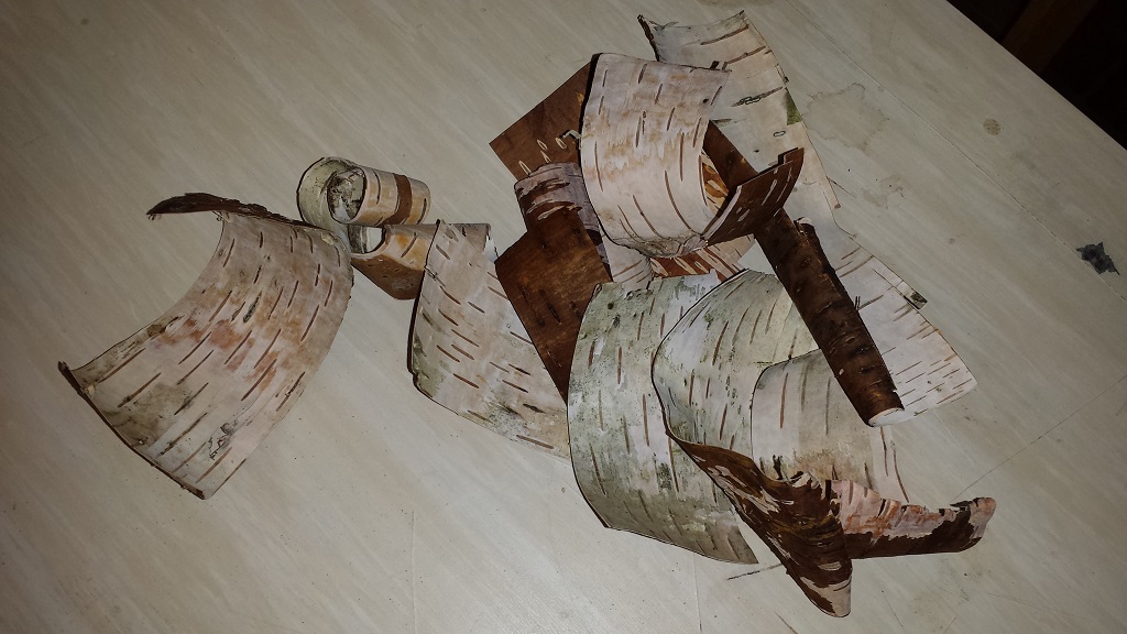

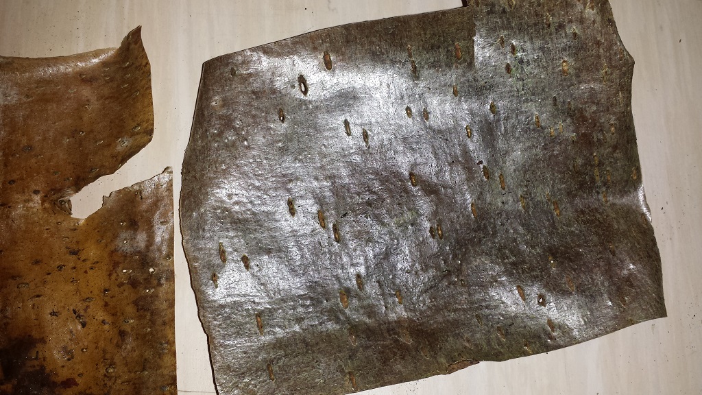

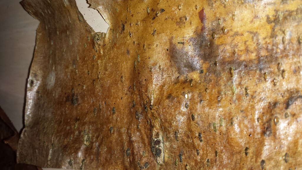

Heute im Wald wollte ich Birkenrinde sammeln aber die Ausbeute ist bischen mager

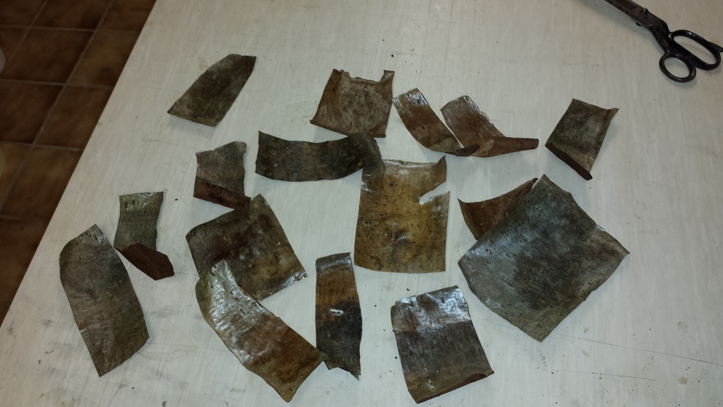

Dabei ist mir dann noch n kleines Büschel halb vergammelter Ebereschen übern weg gelaufen. Bei denen lies sich die Rinde wunderbar abziehen und ist großteils echt papierdünn. Ich bin am überlegen diese aufzubringen statt Birke
Aber eigentlich will ich schon Birke draufhaben. Mal schauen ::)

Warte mindestens 1/2 Jahr, bevor du die Rinde aufbringst. Die Sehnenlage braucht lange, bis sie sich nicht mehr verändert.
Ich hab da leider schon schlechte Erfahrungen mit Schlangenhaut-Überzug machen dürfen. Laß dir Zeit!

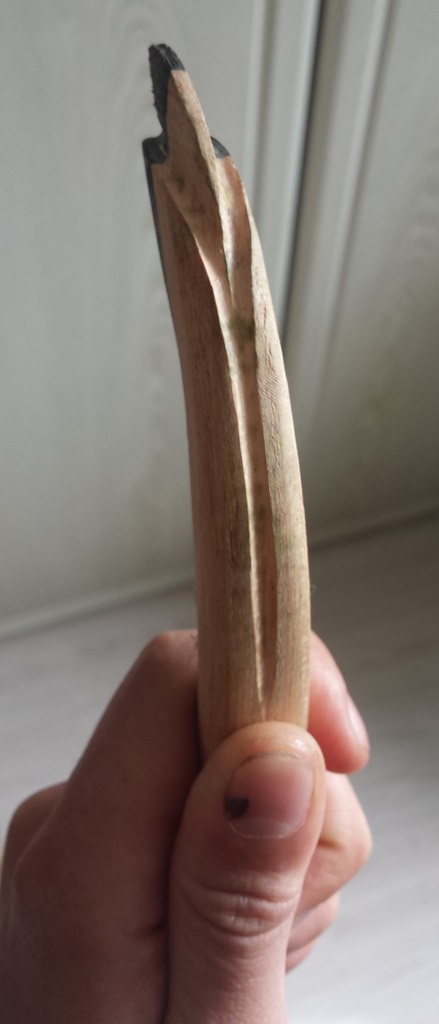

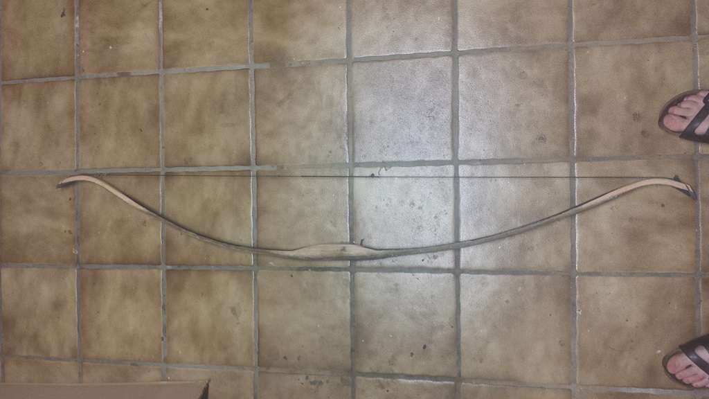

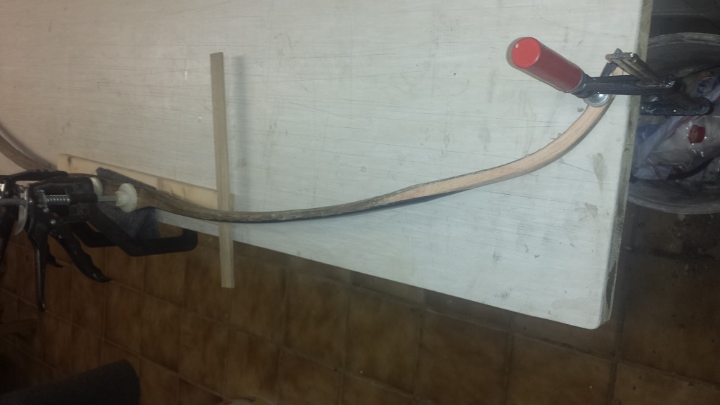

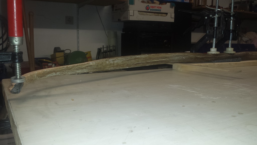

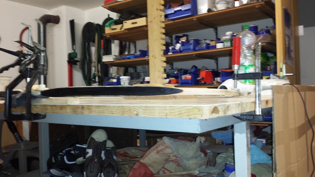

Nachdem ich ja nochmal Sehne aufgebracht hab und diese getrocknet ist hab ich des Ding wieder aufgespannt. Der Tiller hat sich dabei wieder verschoben und der obere Wurfarm ist zu Steif
Hier der obere rechts im Bild vor dem Richten nachdem ich ihn bischen weichgeknetet hab
Vom Tiller nachm richten hab ich jetzt mal noch kein Bild gemacht. Weiter gehts mit dem Richten des seitlichen Verzugs

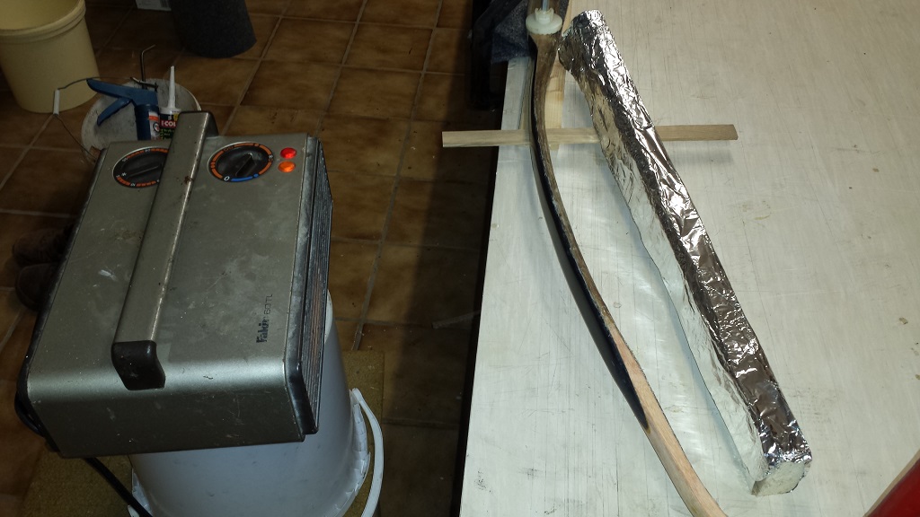

Bogen festgespannt den Wurfarm kalt in Form gedrückt
Hier noch von hinten

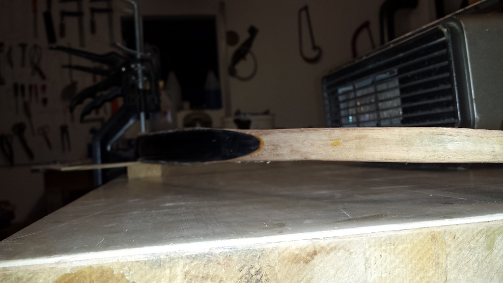

Und mim Heizlüfter sachte auf niedrigster Stufe beidseitig erwärmt. Danach in der Form abkühlen lassen.

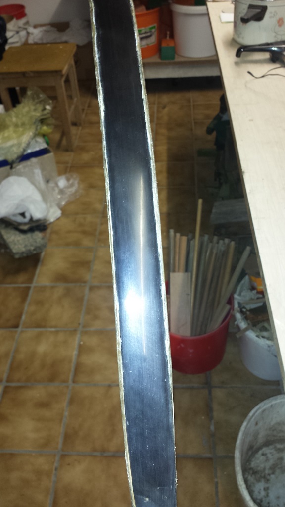

Wie man auf dem Bild sieht hab ich die Wurfarmenden noch leicht schmäler gemacht ab dem Bereich wo der Holzkern wieder dicker wird jedoch noch Horn auf dem Bauch vorhanden ist
Und noch von der anderen Seite

Hatte ich den Link gegeben? War schwer zu finden:
http://www.fletchers-corner.de/viewtopi ... 65&t=19038
Das Richten vom Wurfarm würde ich genauso machen, nur nehme ich gerne eine HLP, weil ich dann Position und Wärme besser kontrollieren kann. Ich schwenke die HLP an der zu richtenden Stelle hin und her und prüfe mit der Hand am Material, ob es warm genug oder schon zu heiß ist.

A super vielen Dank :) hab jetzt einmal gerichtet werden aber nochmal drangehen. Taste mich lieber erstmal dran :)

Vielen Dank für das Angebot aber ich Schwanke momentan zwischen Birken- Kirsch- und Schlangenrinde^^

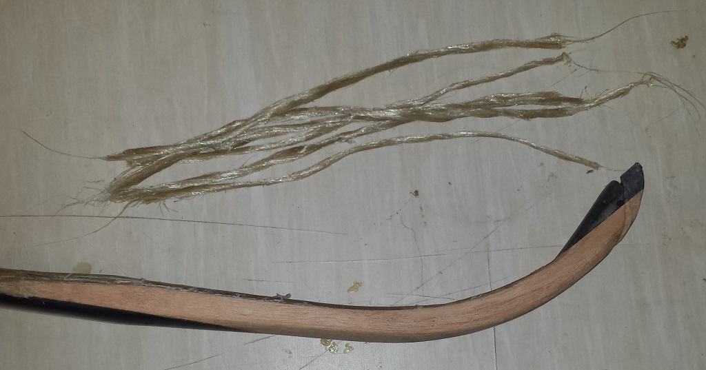

Die Recurves will ich noch mit etwas Dichtungshanf stabilisieren

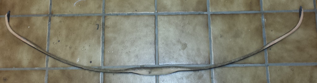

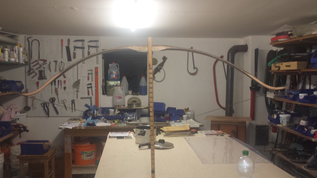

Aktueller Reflex nach einem Tag abgespannt
Und noch für die Sehne ne Führung gefeilt
Den Bogen hab ich mitlerweile auch bis 29" gezogen. sieht danach aus als ginge noch was ;D
Den seitlichen Verzug muss ich nochmal nachrichten :(
