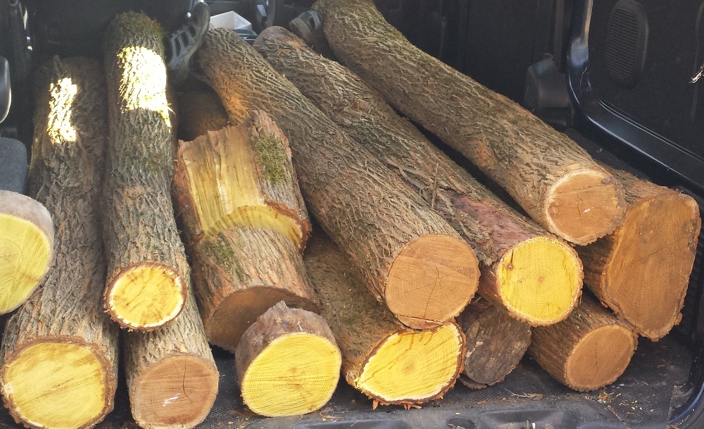

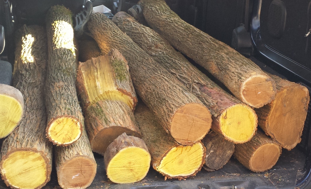

Nach Kurzbesuch in Ungarn, wieder zu Hause.
Heidjer
Beiträge: 6896
Hat gedankt: 17 Mal
Hat Dank erhalten: 12 Mal
Re: Es ist Holzzeit! Teil 5
Beitrag von Heidjer »
Ah, da hat einer ja das ganze leckere Holz weggeschleppt. :o
acker ich glaube ich streiche unseren Ungarnbesuch. :'(
Beiträge: 3710
Hat gedankt: 21 Mal
Musst Du nicht streichen, Julius hat in Kürze neues Holz.
