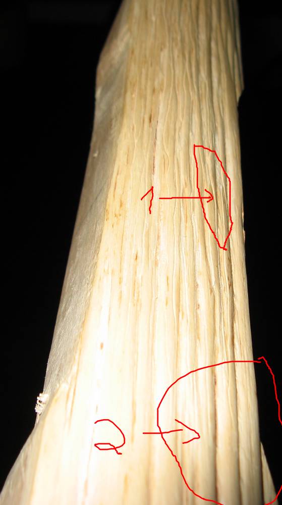

Den Bogen habe ich jetzt mühevoll entrindet (5h):
Zum Glück gehen die Riefen (Ziffer 1) (durch unvorsichtige Behandlung mit zu steifer Messingbürste) nicht quer über den Griff, an einer Stelle nicht quer über den Bogenrücken!!
Das Freilegen des Rückens war sicher nicht notwendig, es war mir aber ein Anliegen!
Ich fand die "grobe Oberfläche" einfach zu interessant (Ziffer 2):
Entrindet habe ich durch wiederholtes einfeuchten des Bastes und auskratzen mit der abgerundeten Spitze eines Schmiermessers.
LG Zwirn.

Schön geworden der Rücken, aber die Kanten sind noch viel zu scharf und hätten eigentlich schon vor dem Tillern abgerundet werden müssen (oder ist das nur der Griffbetreich?).

Wegen der Beschädigungen des Rückens im Griffbereich brauchst Du Dir keinerlei Sorgen machen, die sind nicht gefährlich. Wo sich nichts biegt, kann auch nichts brechen ;) .
Gerd

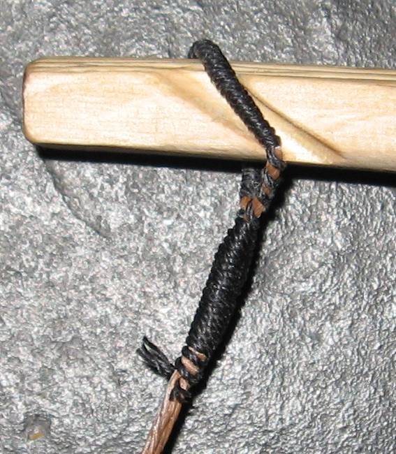

Irgendwie stimmt etwas mit meiner Sehnenkerbe nicht (das sieht nicht gesund aus):
Irgendwie stimmt etwas mit meinem Zuggewicht nicht: 30# (Obwohl ich mich bemüht habe den Bogen nicht kürzer zu machen)
LG Zwirn

Naja, auf dem Foto ziehst du ja auch in die falsche Richtung. Außerdem kannst du sie ruhig ein wenig auf den Bauch auslaufen lassen.
