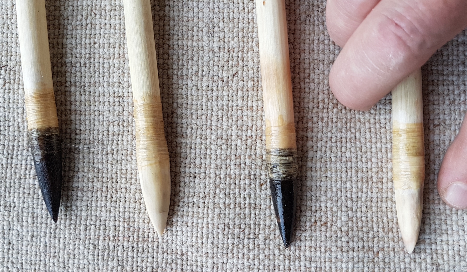

Neumi: Habe mir ein eigenes "Werkzeug" gebaut. Mit dem wird eine konische Bohrung in den Vorschaft gemacht und der Hauptschaft am Bandschleifer entsprechend angespitzt.
Vom Prinzip her wie Arrowfix, wie du vermutet hast 8)

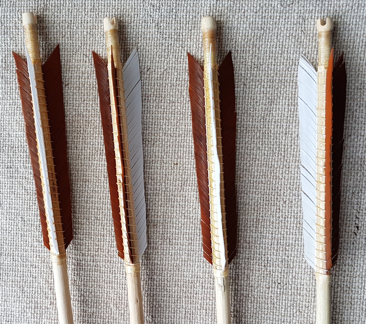

Haselnuss, 30" Länge, Gewicht 3 Stk. mit ziemlich genau 690grains und ein Ausreißer mit 725 grains.
2 Spitzen aus Wasserbüffel als Tüllenspitze, 2 Spitzen aus Geweih und ebenfalls Tülle.
Die Stiftnocken sind aus Kornelkirsche. Nocken und Spitzen mit Fischkaltleim geklebt (mit etwas Kornel-Staub angedickt zum Lücken füllen). Nocken und Spitzen mit Rinder-Rückensehnen gesichert.
Die Federn sind Truthuhn, mit Hautleim geklebt und etwas dickerem Leinenzwirn (zu Testzwecken) als ich normalerweise nehmen würde gewickelt. Alle Klebestellen und die Wicklung sind mit einer Schellack-Benzoe-Mischung versiegelt. Außerdem sind die Pfeile noch 2x geölt und werden noch mit meiner Standard Wachs-Harz-Mischung versiegelt.

Sehr schöne Pfeile mit aufwendigen Nocken! Welchen Spine haben die?
Grüße Coal
