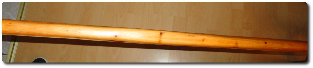

Blacksmith: how did you removed belly and placed new one (f it is not secret)?

Ishi hat geschrieben:Blacksmith: how did you removed belly and placed new one (f it is not secret)?
Watch carefully:

Respekt, das sieht sehr gut aus, Blacky! ;)
Ich habe schon wesentlich schlechtere Reparaturen gesehen, hier muß man ja dreimal hinsehen, damit man was sieht!

Allein DASS Blacky den Bogen ohne viel Worte repariert und sich nicht auf "Fehlbehandlung" raus redet, verdient meinen Respekt!
Und dann noch sauber und erfolgreich - was will man mehr?
@Blacky: Womit geklebt?

Smooth-on EA 40.
1:1,15 abgemischt. Bei 21°C 36 Stunden aushärten lassen. Klebeflächenvergrößerung mit 40er Schmirgel.
