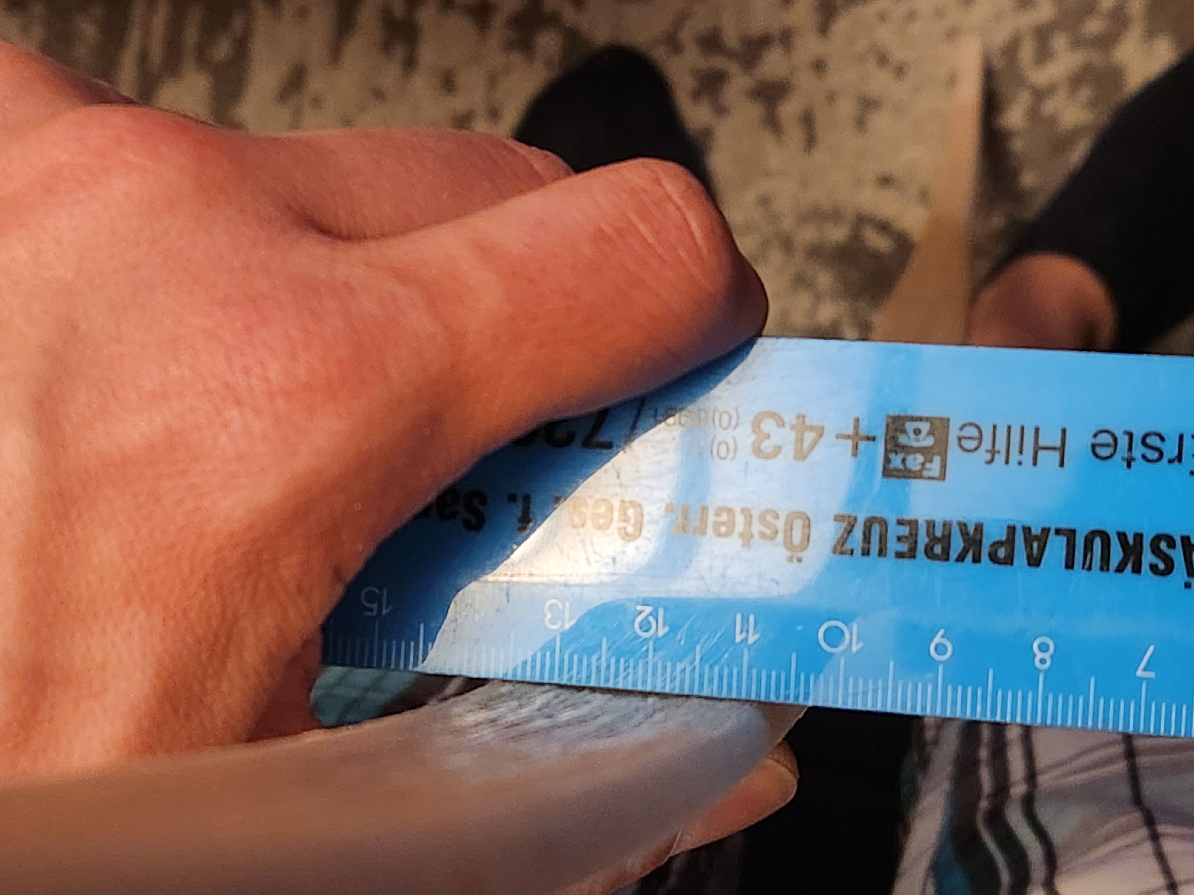

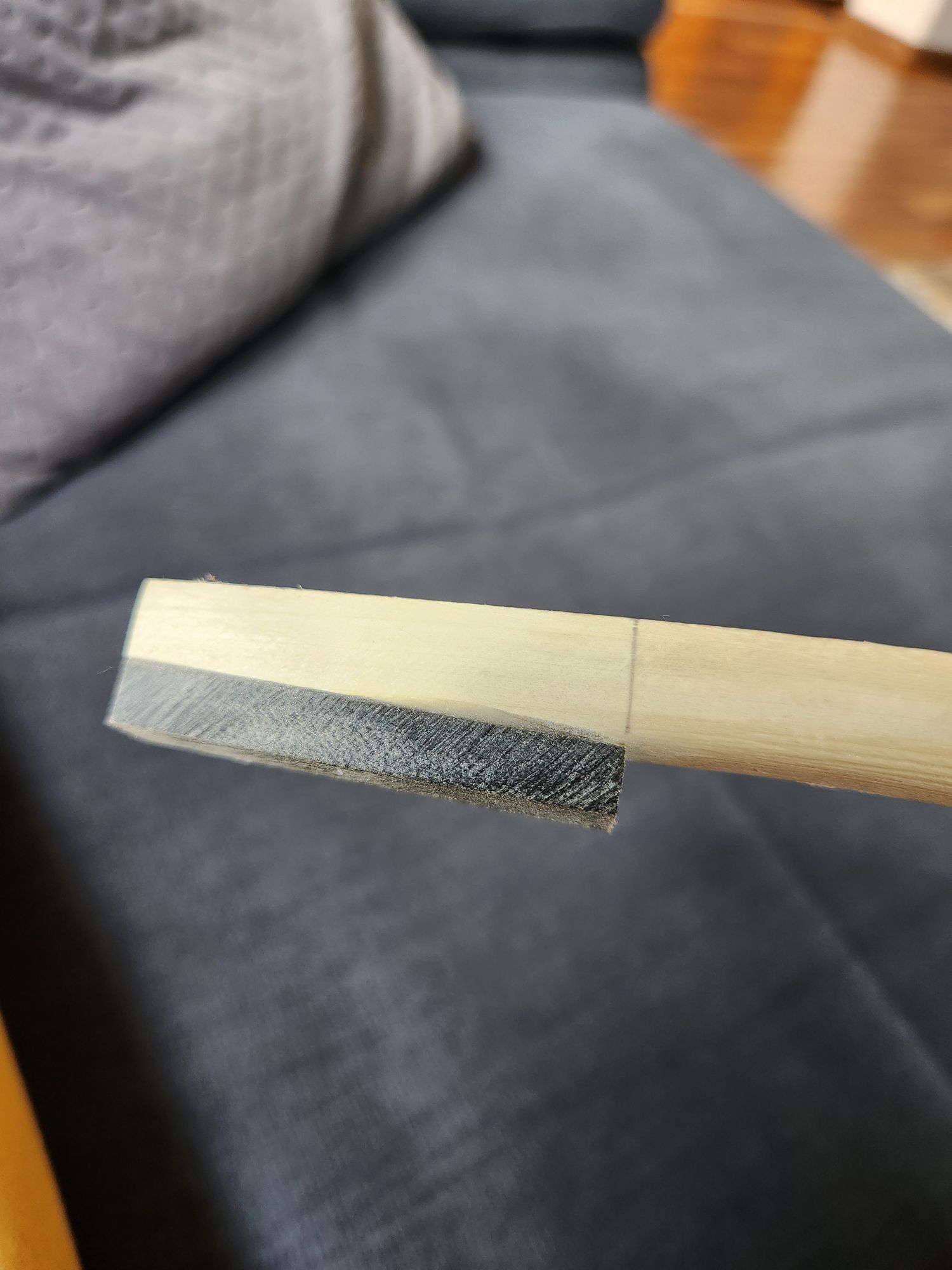

@Chirurg: Der Bauch ist Konvex und somit der Rücken Konkav. Wie kommt es das es besser ist, wenn der Rücken Konkav und nicht gerade ist? Entsteht dadurch nicht erhöhte Belastung im Randbereich?
Hier noch Fotos um sicher zu gehen das wir vom selben reden.
Bauch
Bauch
Rücken
Rücken

Zuerst muss ich was richtigstellen: die Bambusaußenseite ist von oben gesehen im Querschnitt natürlich konvex! Bei Dir ist jetzt der Bauch konvex und wenn der Querschnitt rechteckig ist, dann sollte der Rücken jetzt im Querschnitt konkav sein, das ist sicher nicht optimal, wenn Du jetzt plan schleifst, dann wird der Hasel in der Mitte dünner. Das Horn kannst Du natürlich jetzt entsprechend anpassen, da brauchst Du aber eine entsprechende Ziehklinge. Wenn der Rücken bei Deinem Bogen konvex gekrümmt ist, dann einfach den Bauch plan schleifen. LG Stephan

In der Zwischenzeit hab ich Overlays geklebt. Durch diese werde ich die Rundung des Recurves etwas weiter laufen lassen für ein bisschen mehr Reflex. Leider hatte ich den Rücken schon Verrundet weshalb man jetzt die Klebereste sieht. Ich denke das werde ich als Anlass nehmen auf seitlich noch Hornplättchen aufzukleben wie es benzi kürzlich gezeigt hat. So muss der Bogen jetzt leider für eine weitere Woche liegen bleiben weil ich in Urlaub fahre. Ich hatte gehofft vorher noch die Hornstreifen am Bauch kleben zu können aber was solls.
