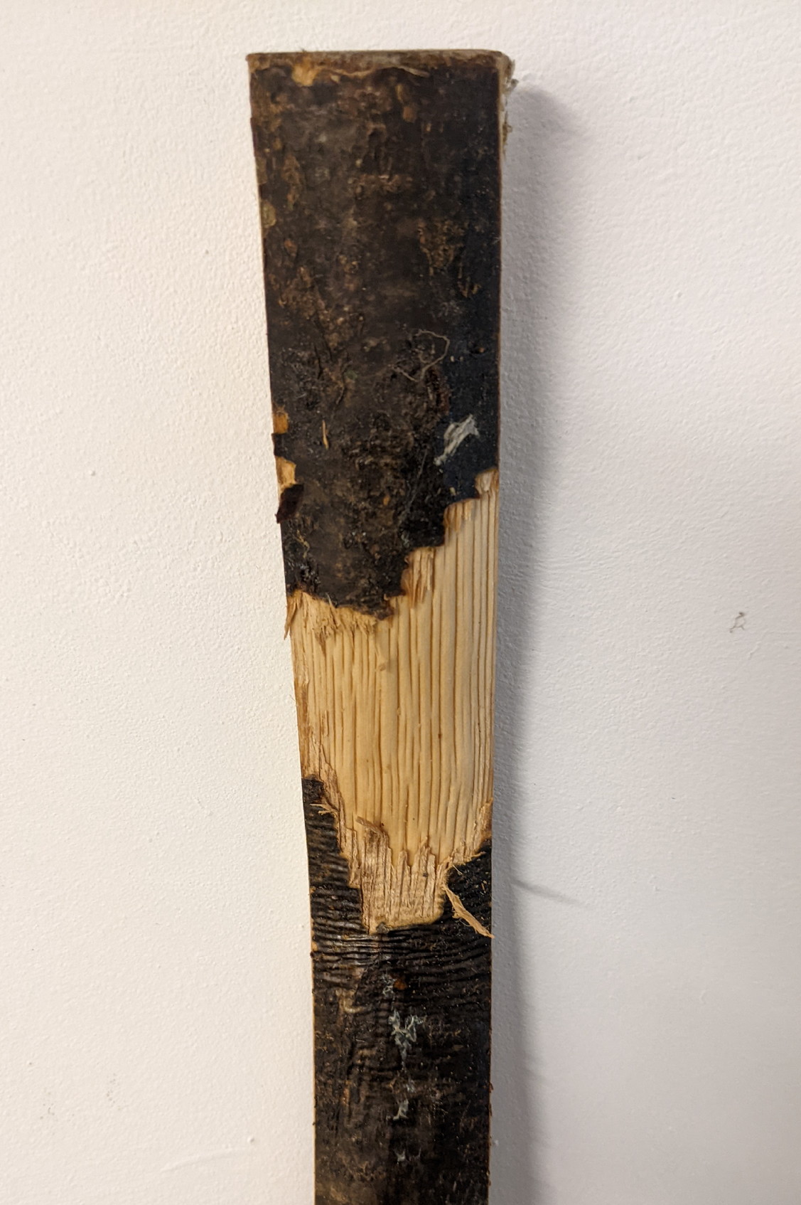

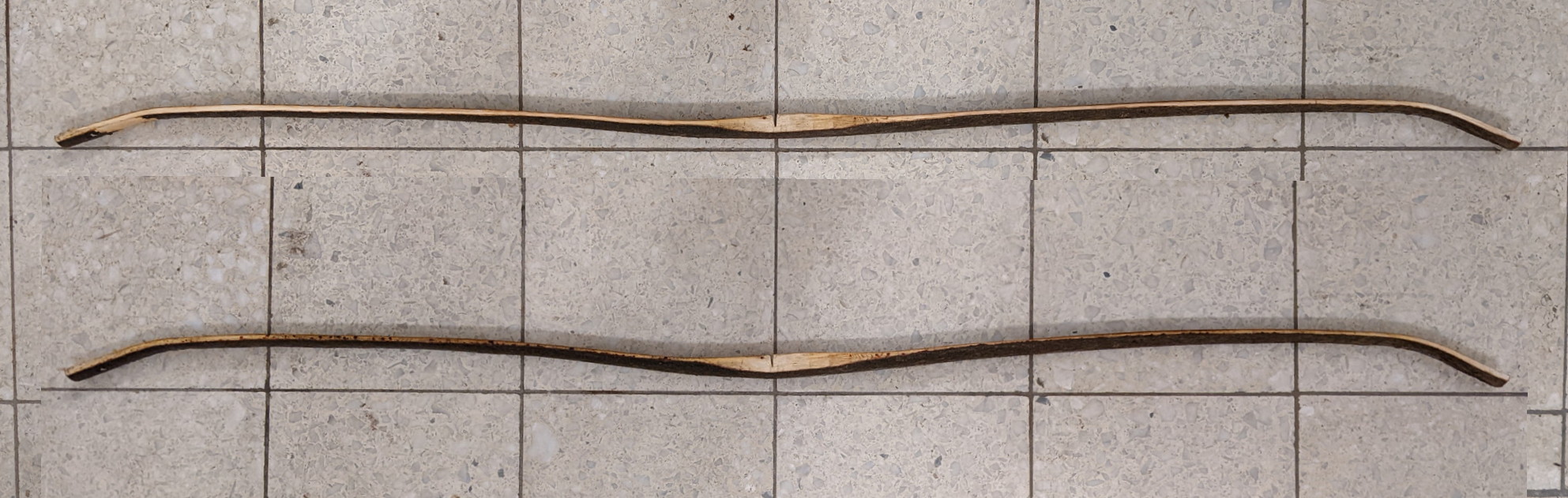

Leider reichen zwei Stunden grillen bei grünem Holz nicht aus, das es nicht mehr zurück kriecht. Unten gestern Nacht, oben gerade eben.
Zumindest das mit dem sexyback (yep, das wird wohl der Name wenn er nicht bricht) klappt wohl. Ich kann zwar nicht große Stücke runter nehmen, aber mit dem Fingernagel runter popeln ging ganz gut, auch wenn es sicher 1-2h dauern wird. Mit Werkzeug werde ich nicht an den Rücken gehen, vll versuche ich mal einen Spachtel aus Hasel oder so.
Wenn ich auf 4cm Reflex gehe (kann das ja durch den Schlitz fast beliebig einstellen), ist fast nichts mehr von dem Deflex vorhanden. Deswegen bin ich am überlegen, ob ich die Enden mehr flippe. Ihr seht ja, das die letzten 10cm jeweils gerade sind. In diesem Bereich ist das Holz auch nicht allzu dunkel, weit entfernt von schwarz.
Wie würdet ihr vorgehen? HLP oder lieber Dampf? Wie bekomme ich die letzten cm überhaupt gebogen?
Ich hab schon ein zwei Ideen, würde aber gerne mal hören was ihr davon haltet...
