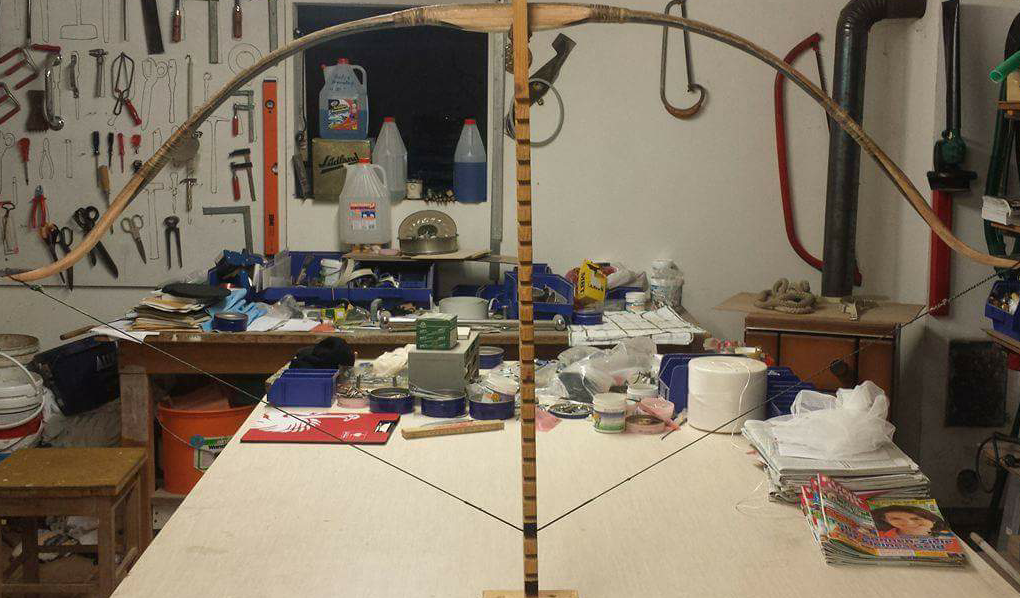

LemanRuss hat geschrieben: Aber deine Nerven möchte ich haben, das Ding hätte dir ja auch um die Ohren fliegen können. ::)
Nö, in der Regel nicht. Durch die Kompositbauweise verteilt sich die Belastung auf die drei Schichten und in der Regel knallt da nichts. Was passieren kann: Eine zu "weiche" Stelle verstärkt sich im weiteren Auszug und der Bogen ist dann dort überdehnt, was schwer zu reparieren ist. Partielle Delamination kommt auch vor und auch dies geht meist langsam vonstatten; man sieht und hört es vorher.
@Tom: Sieht gut aus, aber die Sehne mittig greifen! ;)
Der Bogen wird im Laufe von Monaten noch etwas an Zuggewicht zulegen. Du kannst aber auch noch eine Sehnenschicht von 1 mm draufpacken, ergibt noch ca. weitere 5 lb.
Nun ein Foto an der Tillerwand, aber nicht länger als 2 sec. im Vollauszug stehen lassen.
Noch zum Aufspannen: Je nach Rückspannung lassen sich diese Bögen wie Recurves mit Fußschlinge oder Spannschnur aufspannen. Wenn ein Komposit sehr viel Rückspannung hat (Krabbenform), dann geht es nur mit Aufspannhilfe am Brett. Die Tepeliks werden in der Regel nur für das erste Aufspannen benötigt. Koreanische Flightbögen allerdings werden oft auch weiterhin mit Tepeliks aufgespannt. ist bei denen ein echter Staatsakt.

Bißchen werd ich noch mit Wärme richten und noch bißchen Sehne aufbringen :)

Erste Pfeile haben danach 31# @ 28" ergeben.
N 345 grain Pfeil hat bei 25 Meter waagrecht geschossen keinen Höhenverlust und geht ab das es pfeift :D
