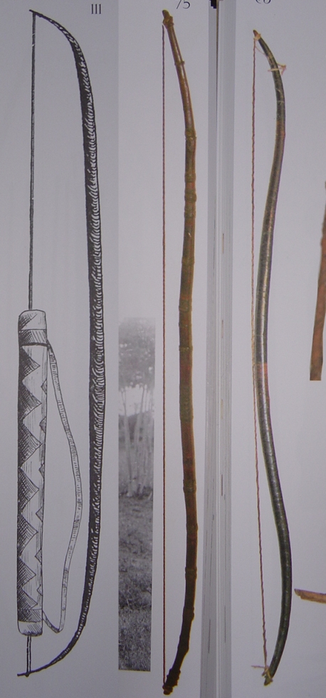

wie stark die Vorspannung ist und wie groß die Standhöhe ist einersetis vom Reflex des Mittelteils abhängig und von Biegeradius und Länge der Deflexenenden, kann aber anderseits auch sehr variabel eingestellt werden (ich hoffe das war verständlich!?)
hier mal drei Bogen nebeneinander zu Verdeutlichung des Spektrums: (ohne Maßstab)
vlnr Wakóndjo, Ibi, Mandingo
Quelle

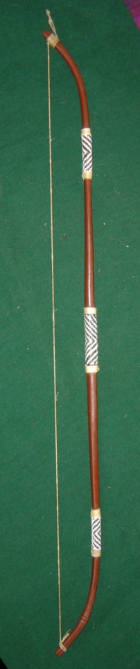

und zum Vergleich mein Bogen ohne Vorspannung
ob ein Bogen wie der der Mandingo tatsächlich mit so wenig Standhöhe geschossen wurde ist mMn nach offen...
liebe Grüße benzi
