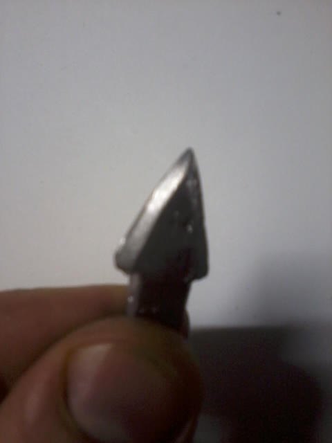

Für die Spitzen habe ich eine Form geschnitzt !!
Mit Blei/Zinn ausgegossen
Ein Teil der &quot;Quelle&quot;
Ein Teil der "Quelle"
Habe dann schon mal Schäfte vorgerichtet überig blieb dies hier :
Spitzen erstmal schleifen
fertiges Ergebnis , kann sich sehen lassen
Hatte ja schon einmal diese Art von Spitzen hier vorgestellt, allen Unkenrufen zum trotz durch ihre dicke halten die beim Aufprall einiges aus.Man kann das Gewicht durch das Gemisch Blei/Zinn regulieren. Feinzinn pur ist am leichtesten. Allerdings bei einem hartem Aufprall kommt sie auch an ihre Grenzen, halt wie bei einer Gewehrkugel auch. Der Bogen kommt ja auch nicht auf solche Beschleunigung.(Es darf gerne mal selber ausprobiert werden) ;D ;D
