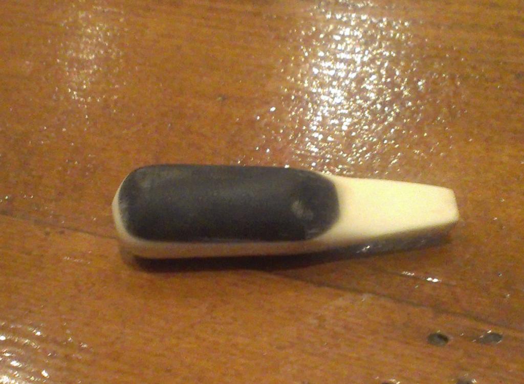

Speziell ist etwas übertrieben. Wird eine schnöde Kolbenspitze. Aber der Rohling ist schonmal feddsich: Knochen und Horn zusammengebapptbowa hat geschrieben: Und eine spezielle, aber die zeig ich erst wenns was wird.

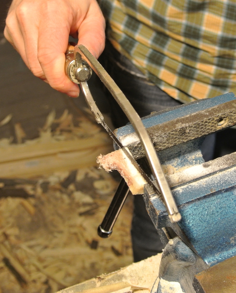

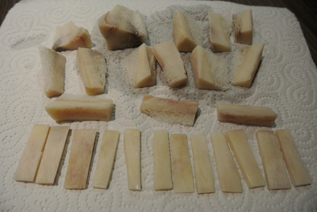

Ich hab mir einige Inlays von den Knochenstücken abgesägt. Dafür hab ich die Ausenseite mit der Feile plan gemacht, das Stück, das ich behalten wollte in den Schraubstock eingespannt und den Rest bündig abgesägt. So hatte ich ne Führung und hab je zwei Inlays aus den Knochenstücken bekommen. Jetzt muss ich mir noch überlegen, welche Säge mir am besten nen gleichmäßigen Schlitz macht, der auch breit genug ist.
Danach hab ich die Knochen ca 30 Minuten in Wasser mit Geschirrspülpulver gekocht. Da war noch so viel Fett drin, dass ich immer mal Pulver nachschütten musste und ganz ohne Fett scheinen die immer noch nicht zu sein. Sind aber deutlich sauberer geworden. Der Tipp war also für mich genau der richtige.
Ich hab übrigens nicht alle Knochen zu Inlays verarbeitet. Vielleicht will ich ja irgendwann nochmal Overlays oder nen Arrow Pass basteln.

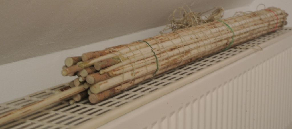

Beim Nachrichten hab ich dann gemerkt, dass die Deutzie schon deutlich weiter getrocket ist, als die Hasel, obwohl ich sie später gesammelt habe. Sie lässt sich inzwischen auch insgesamt schlechter richten. Leider bekomm ich die Nodien nicht ganz gerade, so dass sie im Vergleich zur Hasel ein bischen wellig ist.

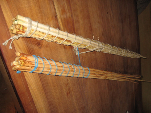

Insgesamt scheint sich das Fenster zum Kaltrichten so langsam zu schließen. Das Gewicht des Pakets liegt bei 1125 g, also 15% Gewichtsverlust. Also kommt die Geschichte jetzt auf die Heizung, damit die Schäfte langsam mal richtig trocken werden.
Ein Schaft schaut hier noch etwas raus. Den hatte ich erst nach dem Schnüren ins Bündel gesteckt, um maximale Spannung zu erreichen. Ich hab ihn dann aber nicht komplett reinbekommen. Ich scheine also schon einigermaßen ordentlich geschnürt zu haben. Über den Abend hat es dann aus der Ecke, in der die Schäfte jetzt trocknen immer mal geknirscht und geknackt. Die schienen also zu arbeiten. Heute früh hab ich den Schaft dann auch komplett reinbekommen (klingt das grad nur für mich zweideutig?).
Beim Schnüren hab ich gemerkt, dass es extrem hilfreich ist, erstmal zwei Gummibänder um die Schäfte zu machen. Dann wackelt beim Schnüren nicht alles durcheinander.

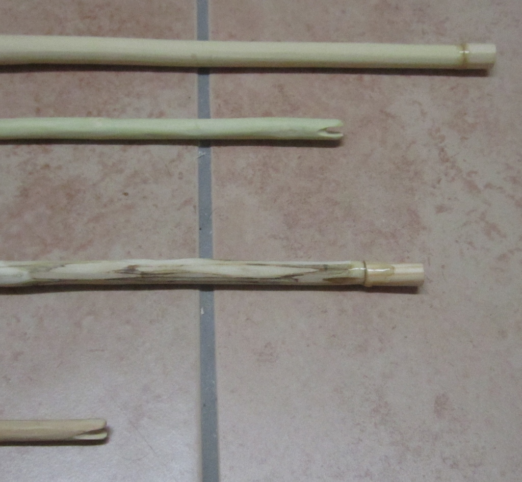

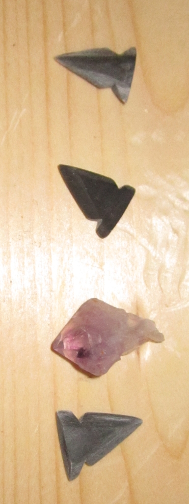

Hab in der Zwischenzeit ein wenig weitergebastelt, u.a. drei Spitzen befestigt, zwei Selfnocks gefeilt, zwei Roh-Nockinserts verklebt und ein bißchen Schäfte gerichtet und abgelängt. Alles ist völlig expermientell, und alle Pfeile werden unterschiedlich ausfallen. Im folgenden ein paar Eindrücke vom Fortschritt, leider in mieser Bildqualität, weil auf die Schnelle geknipst. Sorry.
Weitere drei Pfeile sind noch in Arbeit, hab noch einen falschen Jasmin und zwei Schäfte vom Schmetterlingsstrauch. Die werden wohl alle Sptzen aus Wasserbüffelhorn bekommen, die ich schon vorbereitet habe:
Jau, eine davon ist natürlich nicht aus Horn. Das ist ein Amethyst, den mir mein Sohn gegeben hat mit der Bitte, ihn in einem Zierpfeil zu verbauen, den er sich ins Kinderzimmer hängen will. Da der Walnußschaft sehr weich ist, aber super aussieht, werde ich diesem also diese besondere Spitze verpassen. Befestigung noch nicht ganz klar, aber mir wird schon was einfallen.
Vorheriger Beitrag

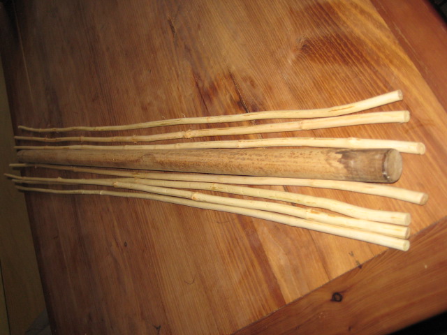

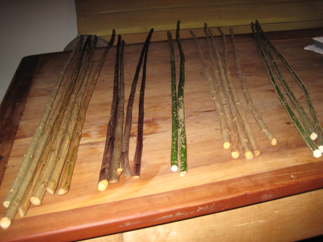

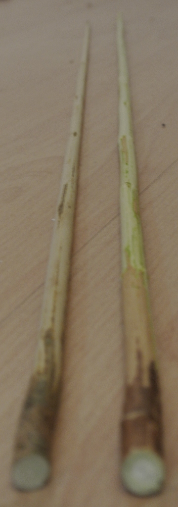

...war letztens noch mal unterwegs...
Einige der trockenen Schäfte hab ich schon gerichtet.
-das Anschnüren an Rundhölzer hat nicht wirklich einen Unterschied gebracht zum einfachen Bündeln...
-typischer Anfängerfehler: viele zu kleine Durchmesser gewählt: nach dem Trocknen aren einige zu dünn...

Ich hab das Zeug mehrere Stunden köcheln lassen! Danach war nix mehr mit fett. Die Knochen waren schneeweißGornarak hat geschrieben:

Ja da funzt ganz gut, ich hab die letzten Knochen nur ca. 2 Stunden kochen lassen, das Restfleisch abgelöst und in den Geschirrspüler gesteckt (meine Frau darf das nicht erfahren)
Das Ergebnis waren super weiße Knochen, fettfrei und zum bearbeiten fertig

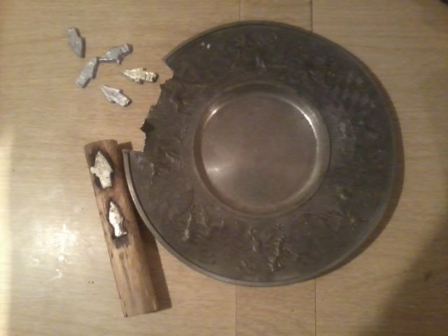

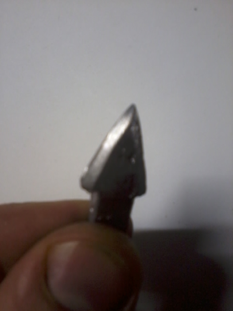

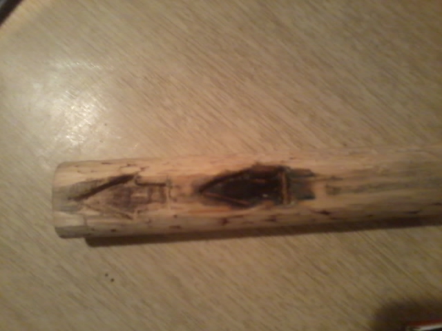

Habe dann schon mal Schäfte vorgerichtet überig blieb dies hier : Hatte ja schon einmal diese Art von Spitzen hier vorgestellt, allen Unkenrufen zum trotz durch ihre dicke halten die beim Aufprall einiges aus.Man kann das Gewicht durch das Gemisch Blei/Zinn regulieren. Feinzinn pur ist am leichtesten. Allerdings bei einem hartem Aufprall kommt sie auch an ihre Grenzen, halt wie bei einer Gewehrkugel auch. Der Bogen kommt ja auch nicht auf solche Beschleunigung.(Es darf gerne mal selber ausprobiert werden)
