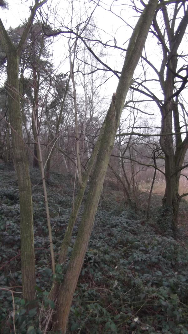

Ich starte wie im letzen Jahr wieder mit einer Robinie. Hab ein recht brauchbares Stämmchen mit max. 12 cm
Durchmesesr gefunden...gespaltet...entrindet und die Schnittflächen mit Leim versiegelt. Läge 1,75m
Hier nun einige Bilder vom Ernten.
das Objekt meiner Begierde
nach dem Absägen
nach dem Absägen
das soll mal ein Bogen werden
Fuss des Stämmchens
Fuss des Stämmchens
das Spalten ging problemlos
die beiden Stammhälften
fertig geschält...der Untere soll der Bogen werden

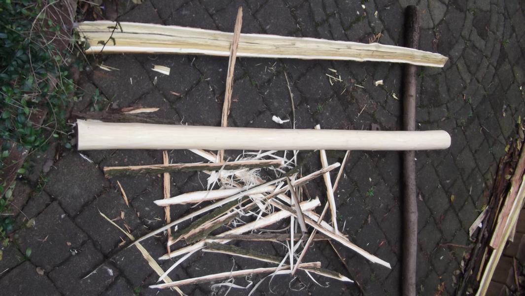

Am Montag an Schwiegervaters Weide entdeckte ich einen, für meine Gegend, recht graden, astfreien Holunder in ausreichender Dicke.
Hab ihn dann mit der Klappsäge abgesägt,
ist da Kernholz oder Feuchtigkeit? Mal sehn. Ab in den Kofferraum.
Mittig etwa 6,5cm dick.
Zuhause entrindet. Zuerst mal grob mit dem alten Hackmesser, dann vorsichtig mit dem unscharfen Taschenmesser. Zuletzt mit ´ner harten Kunststoffbürste, die restlichen Fizzel um die Gnubbel, abgebürstet. Endem versiegelt mit D3 Leim.
Holunder entrinden macht Laune! Schöner Sapling!
2 Tage später: Entschieden zwei Rohlinge daraus zu bekommen. Mittenanzeichner gebastelt und Schnitt angezeichnet. Ersten Sägeversuch, mit der Stichsäge und extralangem Blatt, aufgegeben. Dann altes grobes Blatt abgeflext, dass es nur mittig bis in den Markkanal schneidet. Von beiden Seiten gesägt, ging ganz gut.
1x185cm und 1x150cm Länge.
Jetzt die große Frage: ist das "Roter" und kann man daraus trotzdem einen Bogen bauen? Wurde heute hier im Forum Beantwortet! Danke dafür!
Es ist Schwarzer Holunder.
Jetzt ersmal ein paar Tage trocken in der Garage lagern. Meinen letzten Holunder hat sich, nach zu frühem auf´s Grobmaß bringen, total verzogen.
Gruß, und frohes Schaffen! Wino
