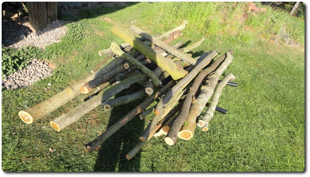

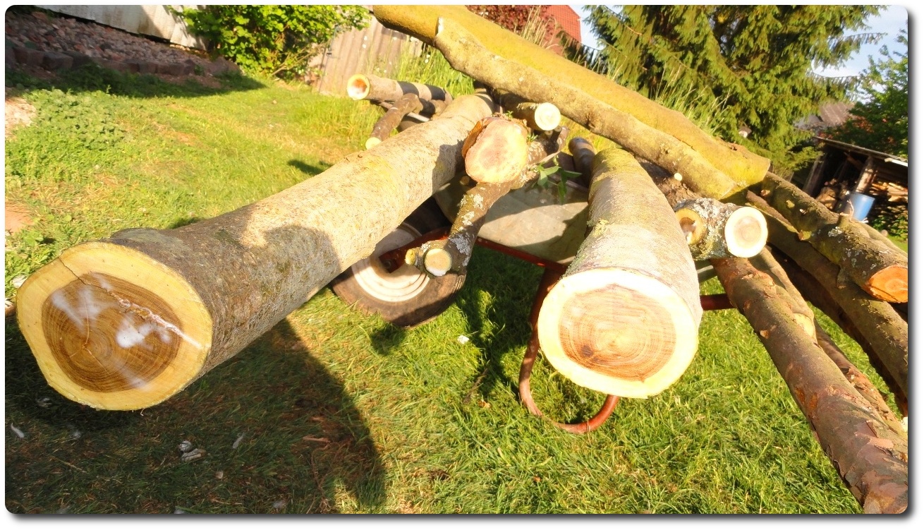

Es ist zwar aktuell keine Holzzeit, allerdings bestand heute bei mir akuter Handlungsbedarf!

Re: Es ist Holzzeit! 2
da hats Gold geregnet !
Hoffentlich reissen die nit auf .
hoffe ich auch, sind sofort versiegelt worden und ab ins holzlager.
Oh man, wo bekommt man sowas!

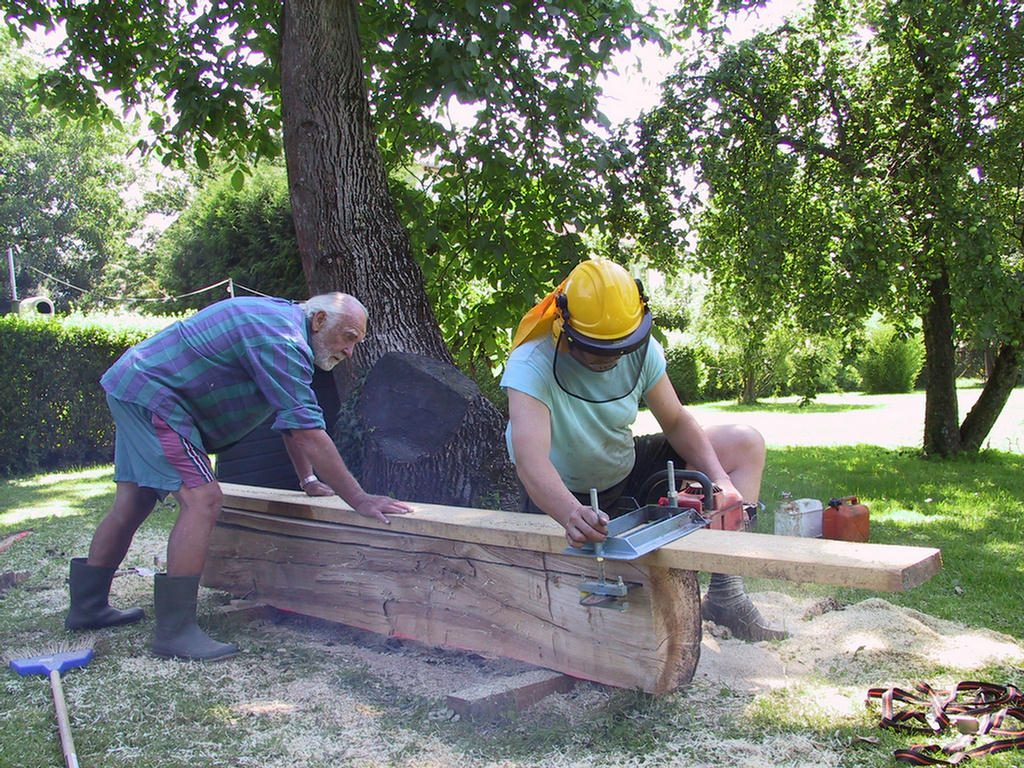

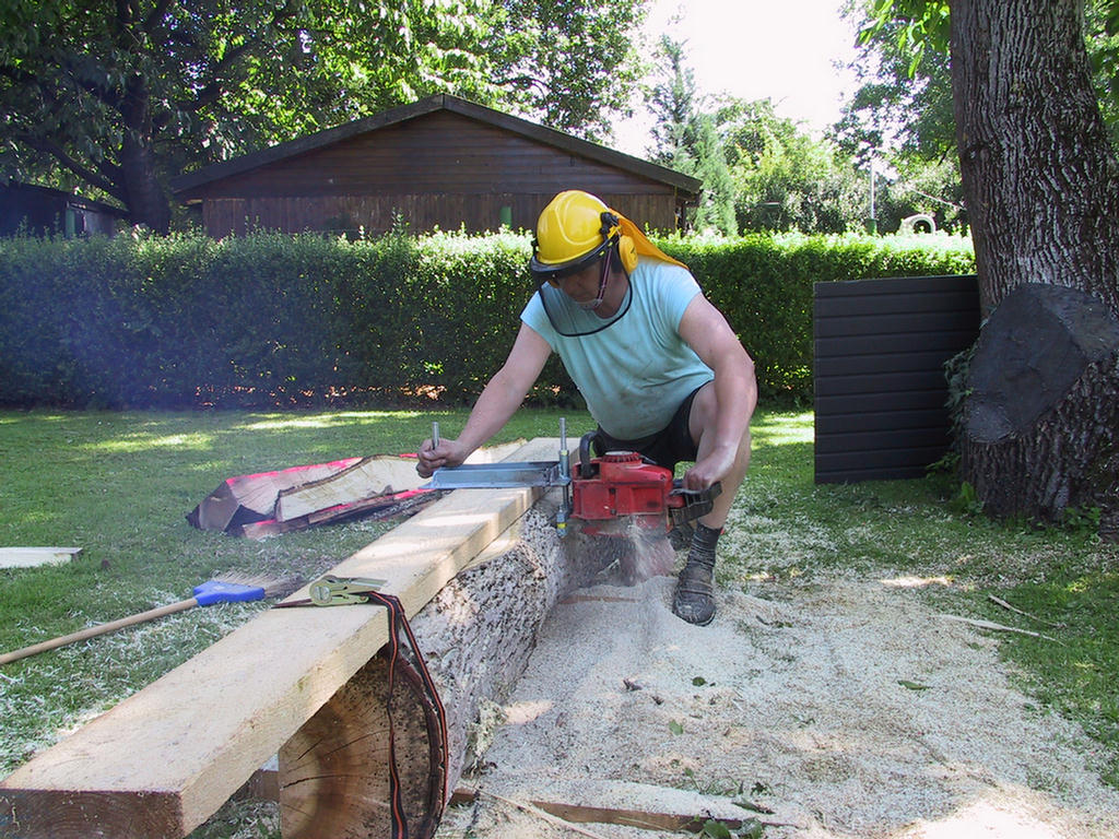

Ich wußte erst nicht, ob das besser ins Werkzeugforum oder zu den Materialien paßt. Aber weil ich den Baum hier schon mal gezeigt habe, schließe ich besser hier an.
Gestern bin ich nämlich endlich dazu gekommen, den Nußbaum , den ich im Dezember "reduziert" habe, aufzusägen.

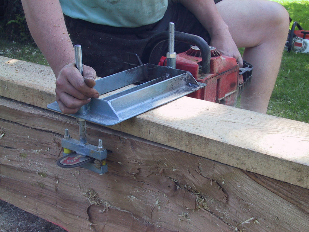

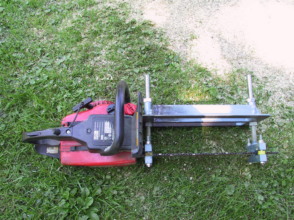

Zu diesem Zweck habe ich meine ältere Kettensäge ein wenig aufgemotzt und ihr einen einstellbaren Abstandhalter verpaßt.
Dieses Gadget habe ich mir auf diversen Holzfällerseiten abgeguckt. Obwohl ich damit nur bis maximal 32cm Dicke (bei 45cm Schwert) arbeiten kann, funktioniert es aber super. Seht selbst, ein paar Lumberjack-Impressionen.
Zur Erklärung für alle, die sich fragen warum ich den Stamm nicht in einem Sägewerk aufarbeiten lasse, sei gesagt:
Das nächste Sägewerk ist von mir ca. eine LKW-Stunde entfernt. Somit würden allein die Transportkosten hin und retour über 100Eur ausmachen. Für 100€ kann ich ne Menge 2Takt-Gemisch versägen.

aha, da werden die Bohlen zugesägt für die anschließende Laminatproduktion welche dann unter Glas zu glanze kommen werden , coole Teil das Du an die Säge gebaut hast.
Tip : für solche Längsschnitte gibt es extra Ketten, "Längsschnittketten" :
Klasse Idee.
Ich muss sagen es sieht schon etwas verwegen aus...
aber nachedem die Säge ja quasi "gefangen" ist kann wohl nicht arg viel passieren...
@ackeracker hat geschrieben:Tip : für solche Längsschnitte gibt es extra Ketten, "Längsschnittketten" :
Bei meiner Mutter wird im Herbst eine gr Birne fallen, diese werde ich auch aufsägen zu Bohlen, Wobei ich das im Sägewerk machen lasse da dieses direkt um der Ecke ist.Nur so 3 km weiter.
Hatte ich vergessen zu erwähnen, ich hab so eine Kette da drauf. Schau mal genau auf dem ersten Bild.
Totzdem Danke für den Tip.
Mir fallen die fehlenden Schnitt-Schutzhosen auf!
Wäre es nicht sinnvoll, bei Arbeiten mit der Kettensäge welche zu tragen?
@FluFlu
In diesem Fall ist meine Schnittschutzhose nicht unbedingt notwendig.
Wie Shokunin schon richtig erkannt hat, ist die Säge ja rundherum "gefangen" und wird nicht frei verwendet.
Selbst wenn ich die Säge auslassen würde sie einfach im Holz stecken bleiben.
PS: Ich weiß übrigens, wie es ist sich ins Knie zu sägen.
Seitdem benutze ich Sicherheitsausrüstungen auch aus Überzeugung.
"Lerning by Pain"
"Lerning by Pain"
