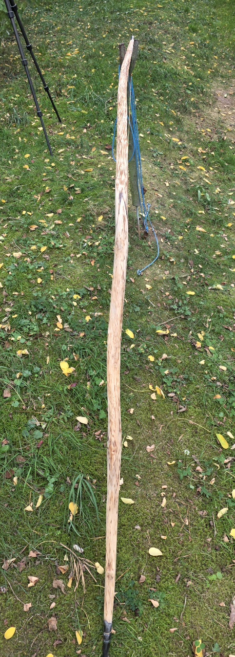

HorstO hat geschrieben: 15.09.2026, 19:03 Der Testbogen hat 45# nicht überstanden.
Er ist eigenartig gebrochen.
Das Bruchbild zeigt mir, dass das Holz extrem trocken sein muss und/oder zu schnell getrocknet wurde. Oder durch den Schädlingsbefall schon tot oder kurz davor war.
Re: Kornelkirsche, ein Versuch
Verfasst: 15.09.2026, 20:56
von HorstO
Ähnliches hab ich schon vermutet. Möglicherweise war das Holz schon vor dem Schnitt tot. Beim ersten Tillern des aktuellen Bogen hab ich mit ähnlichen Ergebnissen gerechnet und bin erst einmal etwas beruhigt, aber noch nicht ganz sicher.
Das Holz arbeitet ganz gut.

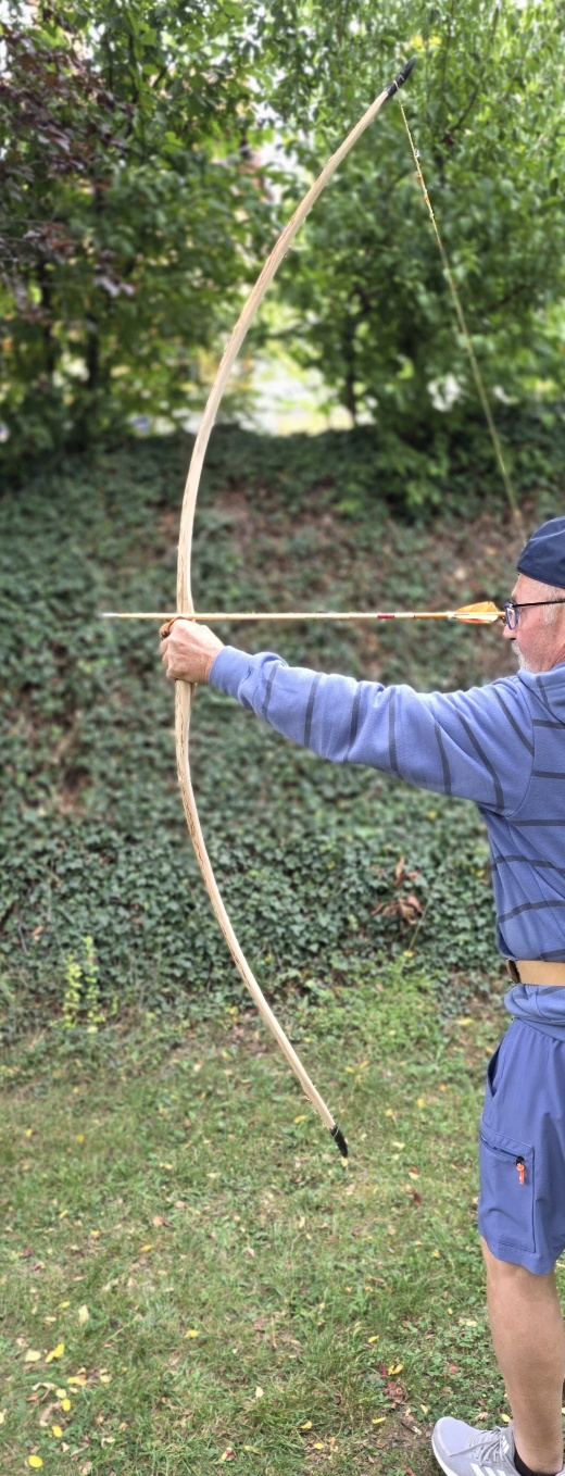

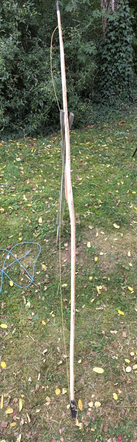

Verfasst: 18.09.2026, 16:54
von HorstO
Nicht ganz fertig!, aber mal geschossen.
Das gesteckte Ziel mit 60# hab ich nicht erreicht.
Die Daten:
Länge 196cm/77"
NtN 186cm/73"
Gewicht 660g
Zugg. 50# @ 28" 55#@30"
Pfeilgeschw. 47m/s /154fps bei 7gpf 28"
Die Tipps sind etwas groß, aber ich bin über die Schießleistung ganz zufrieden. Vielleicht kürz ich den Bogen auch noch. Das Holz scheint es zu leisten.
Verfasst: 19.09.2026, 02:13
von schnabelkanne
ja, wenn du da 3 cm pro WA wegnimmst, dann hat der locker 60#.
