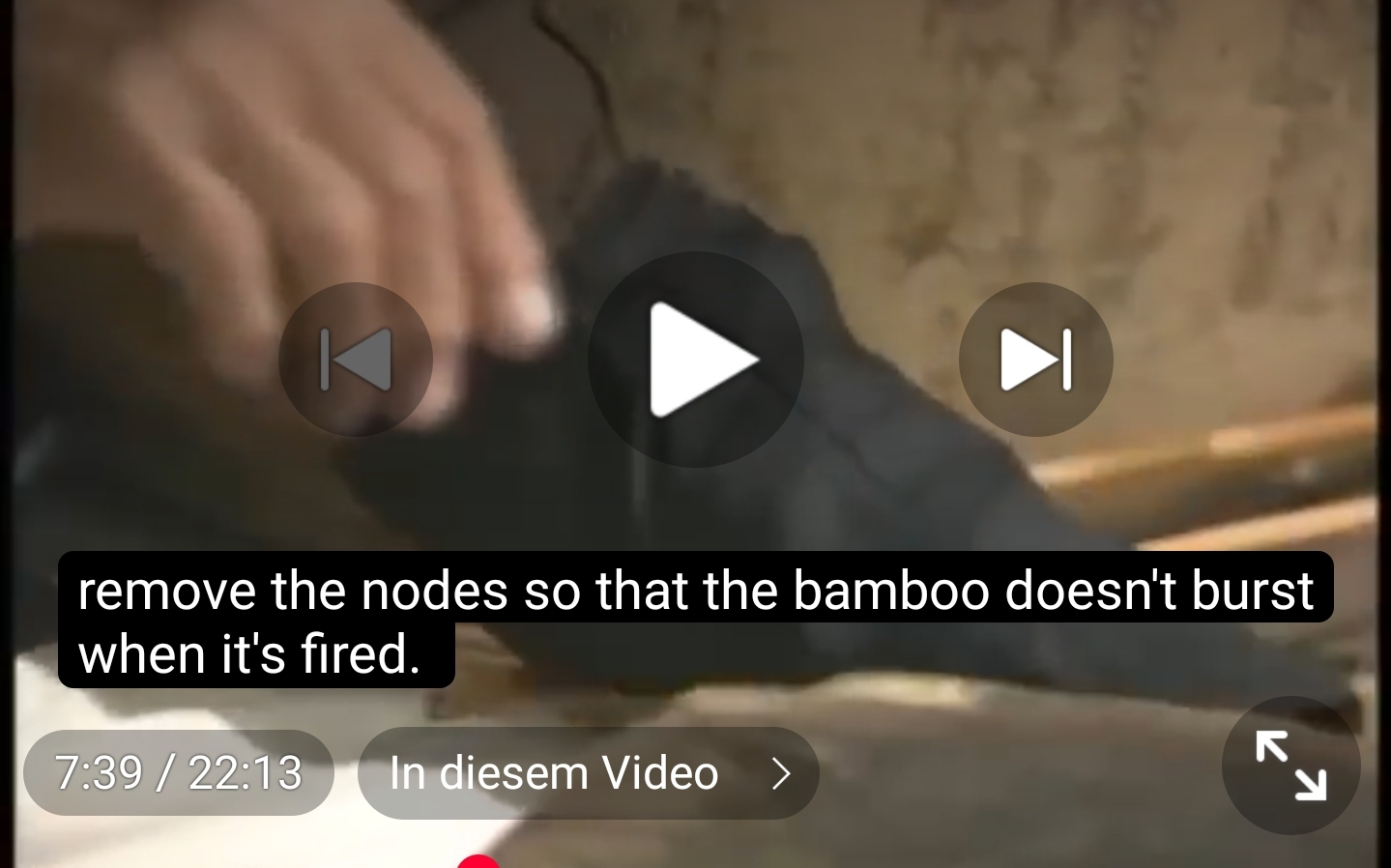

Heute ist ja ein englischer Untertitel verfügbar...

Re: Schäfte begradigen
Na schau. Aber muss der Bambus nicht vorher begradigt werden um die Nodien durchstoßen zu können? Dann wäre er ja eigtl schon geplatzt.
Und es gehr ja auch ohnen platzen, trotz intakter Nodien...
Wenn ich mich richtig erinnere sticht er VOR dem Tempern (und weiterer Verarbeitung der Schäfte) mit einer heißen Nadel neben den Nodien ein, um diesen Druckausgleich beim Erwärmen zu gewährleisten.
Er macht Löcher in die Schäfte?...
Er erwärmt drei Mal und durchsticht die Nodien mach dem ersten erwärmen... aber nicht jedes Erwärmen hat die gleiche Intensität...
Liebe Grüße
Liebe Grüße
Sorry, aber was hat die Intensität des Erwärmens damit zu tun?
Und ja, er macht so weit ich mich erinnere (ich habe gerade keine Zeit, mir die Videos anzusehen) im Zusammenhang mit dem Erhitzen Löcher in die Schäfte. Warum auch nicht, erscheint mir äußerst logisch...
Warum sollte er Löcher in die Schäfte machen, wenn er die Nodien anschließend durchbohrt?
