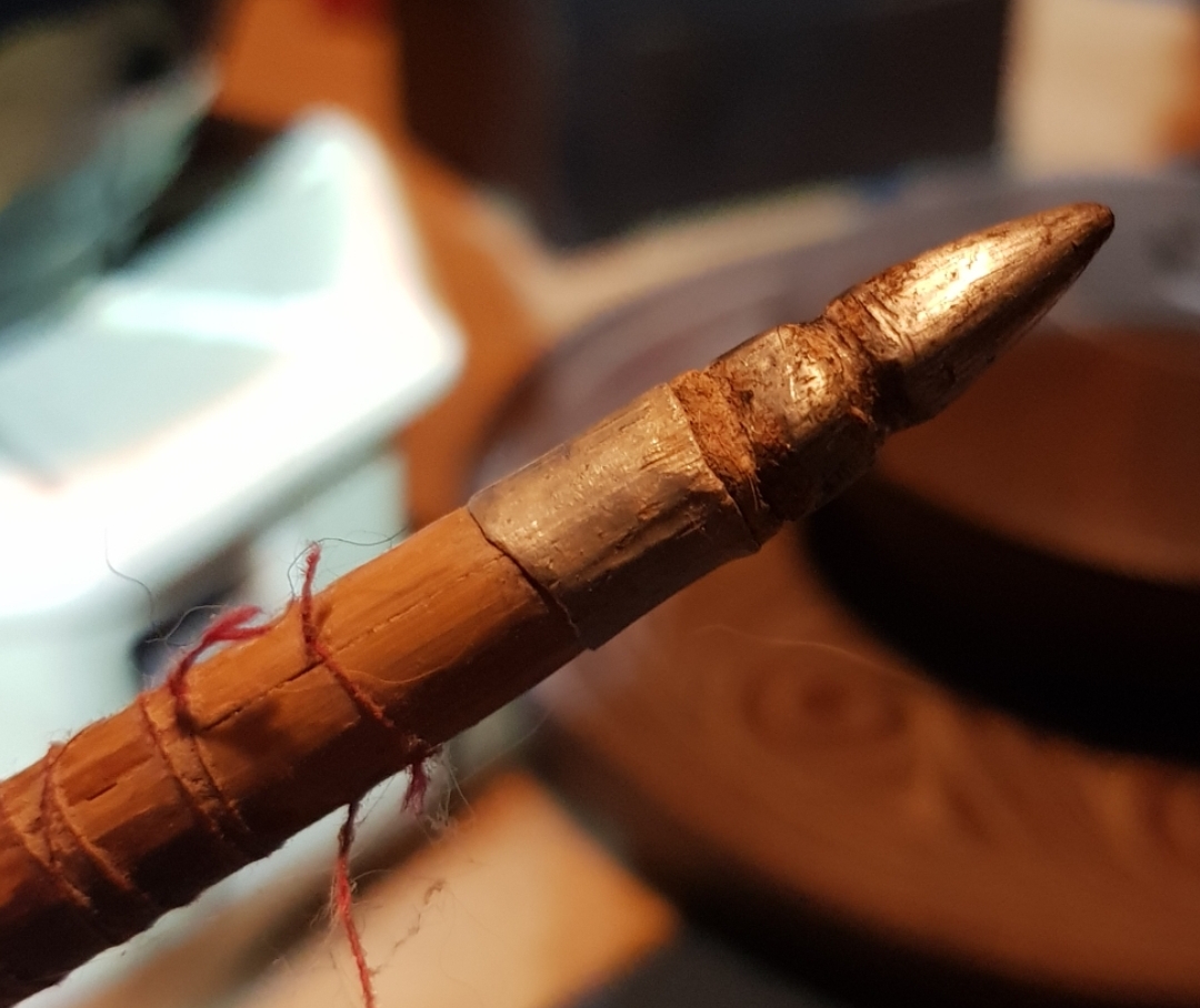

Hattest Du ne Wicklung oder ne Hülse im Bereich des Inserts außen drum?
Alter tibetischer Bambus Pfeil mit Aluhülse unter der ehemals vorhandenen Kirschrinden Umwicklung
