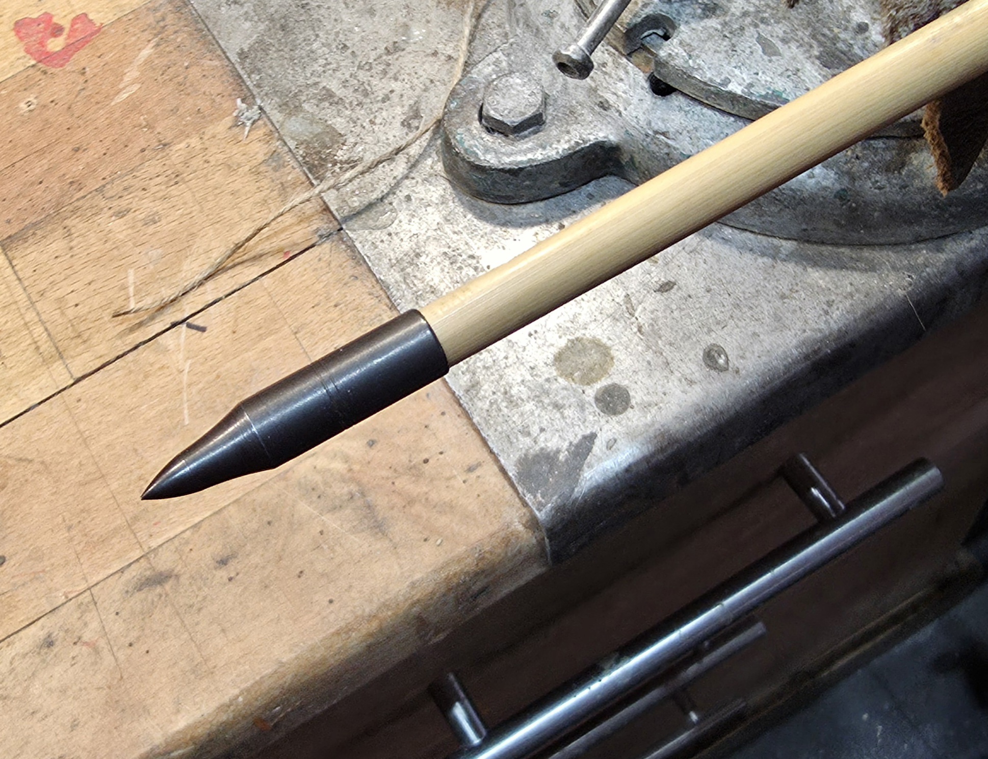

Es handelt dich um Miscanthus x giganteus.
Die Halme sind bis 4m hoch 6 bis 13mm Dick schwammig gefüllt und leicht oval.
LG Horst
LG Horst

Mich hat das Ovale gestört, weiter habe ich damit noch nicht probiert.

Re: Schäfte aus Elefantengras
Das könnte beim befedern Probleme geben. Nicht alle Teile sind Oval, die oberen Stengel sind meist rund. Je stärket die Halme werden je ausgeprägtet ist der Halmdurchmesser.
VG Horst

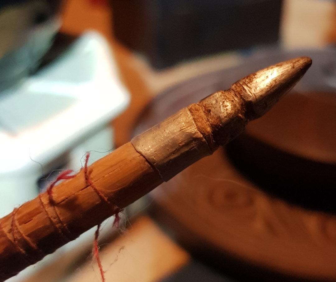

Hattest Du ne Wicklung oder ne Hülse im Bereich des Inserts außen drum? Alter tibetischer Bambus Pfeil mit Aluhülse unter der ehemals vorhandenen Kirschrinden Umwicklungfleur de lys hat geschrieben: ↑07.05.2026, 21:18 Ich hab es heute mit Material vom Vorjahr getestet. bei 36# wurde der Nockinsert auf !/3 Länge in den Schaft geschoben.
Bei uns ist es wirklich "Chinaschilf" und habe eine riesige Auswahl.
Ja war gewickelt ( u.U nicht genug ). Nach genauer Betrachtung sah es sogar leicht gestaucht aus.
Leider hab ich keinen aufgehoben. Ein Nachteil ist meiner Meinung nach auch dass man die Nodien
unter Umständen beschleifen muss und das den Schaft noch mehr schwächt.
Grüsse
Grüsse
