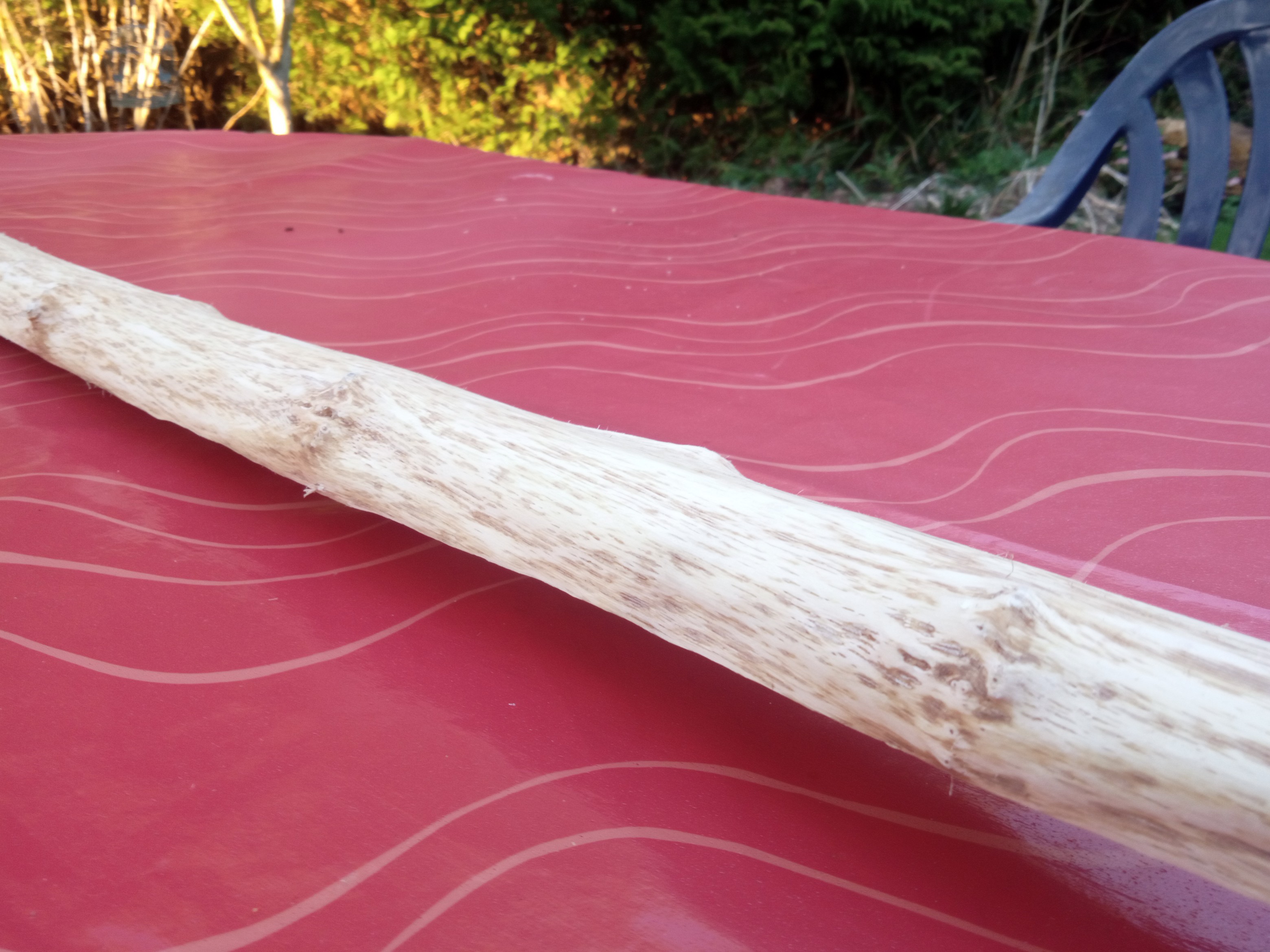

Re: Hallo, Fragen und Losbauen
Verfasst: 07.04.2026, 19:06
von NoTax
Ich hab mal versucht ein paar Knubbel aufs Bild zu bekommen:
Natürlich in Originalknubbeligkeit. Ich denke an den Kanten werden mit der Bearbeitung noch ein paar wegfallen.
Roman
Verfasst: 07.04.2026, 19:25
von fatz
Geht schon. Da musst halt spaeter seitlich um die Knubbel bissi mehr Holz stehen lassen. Jetzt erstmal trocknen
Verfasst: 07.04.2026, 19:34
von Bogenbas
Die hast du schön freigelegt 👍🏻
