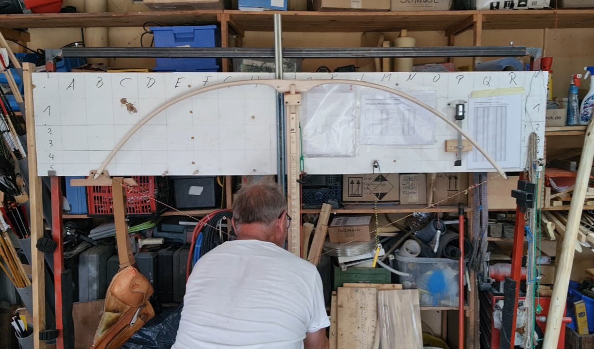

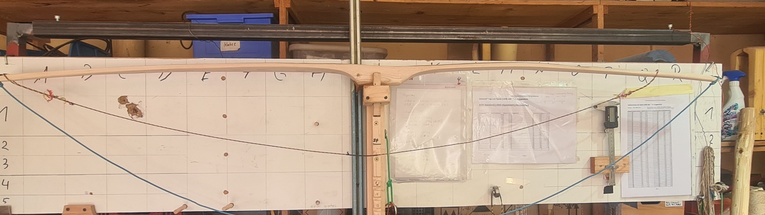

Re: Esche in Bearbeitung
Vom Einschießen zurück.
Etwa 20 Schuss. 10 über Crony und etwa 10 von 40m auf die Scheibe.
Auszug 26" Nach dem Abspannen Die aktuellen Daten
Esche
Griff 10cm Wurfarm 40mm 1/3 dann auf 9mm
Länge 1,80m
Von Tipp zu Tip 1,75
Gewicht 661g mit Sehne( n.Sehne i.Arbeit )
Zuggewicht mein Auszug 58# !!
Bei 26" 63#
Pfeil 35g 29" zwischen 42 45,2m/s
Nach dem Schießen keine Knitter und wie erwartet etwas Set etwas mehr wie 1".
Gefühlt lässt sich der Bogen weiter spannen.
Für mich bedeutet es erst einmal Krafttraining, mal sehen ob ich mich mit höherem Zuggewicht anfreunden kann. Meine 42# Kirsche bringt es mit leichten Pfeilen auf 48m/s. Aber ich will nicht meckern 1.8m ist für mich eigentlich zu Groß.
Jetzt ist feinarbeit angesagt, das Teil fertig machen.
Danke für die Unterstützung LG Horst
