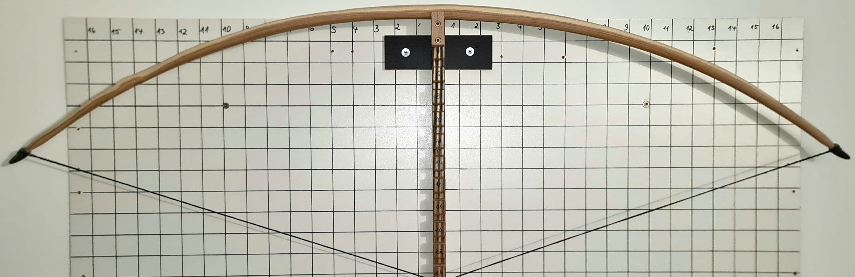

Habe heute ein paar Korrekturen vorgenommen. Beim rechten WA kam vor 11 noch etwas Holz weg, beim linken im Bereich 13-17. Der Bereich wirkt immer noch zu steif, eigentlich wollte ich da jetzt nichts mehr wegnehmen, ist schon arg dünn...
Bin mir momentan nicht sicher, ob beide WA vielleicht nicht noch mittig mehr biegen sollten, um den Griffbereich bei Vollauszug zu entlasten ???

Mehr als stimmen kann ein Tiller nicht.

Lass ihn mal so, sonst kommst du nie auf die 100#.
Die Enden sind mir noch zu massive, die kannst du aber ganz am Schluss machen, an den Nocken sind 12 mm DM genug. Leichte Enden, weniger Handschock.

hätte gesagt dass er sich am linken Wurfarm mehr im letzten Drittel biegen kann.
Beim rechten Wurfarm im ersten Drittel nach dem Griff.
Aber das wäre wirklich meckern auf hohem Niveau.
Denke auch das wird knapp mit 100#

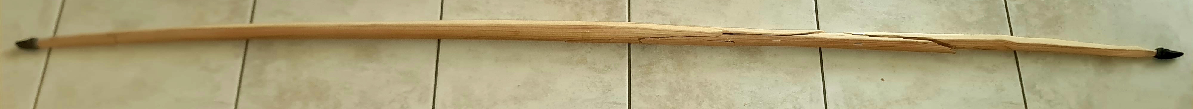

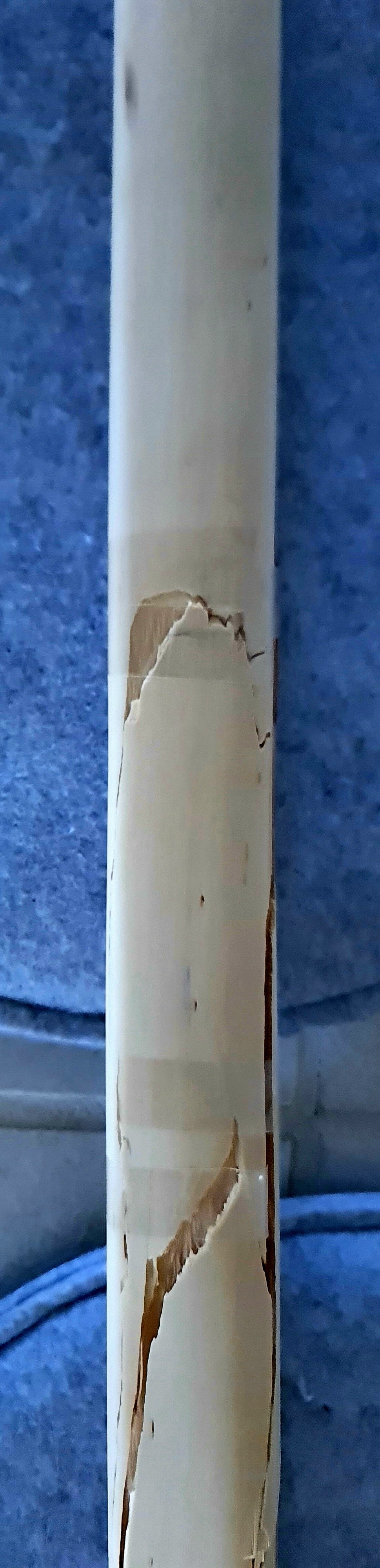

Es hat nicht sein sollen :-[

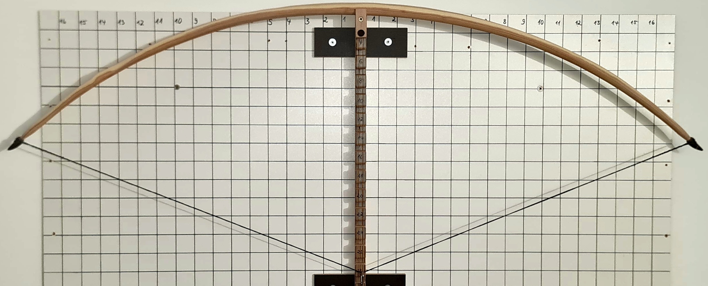

Das war der letzte Stand, Auszug etwa 28", Zuggewicht 90#. Tiller sah eigentlich gut aus, die Katastrophe hat sich nicht angekündigt ::)
Vor der Katastrophe
Vor der Katastrophe
Den Bruch einer Eibe muss man unbedingt mal erlebt haben, aber nur mit etwas Abstand (war bei mir zum Glück der Fall, das Seil bis zur Umlenkrolle war lang genug) :o
Auf die Erfahrung, das Ganze beim Schießen und im Vollauszug zu erleben, kann ich getrost verzichten ;)
Der Bogen notdürftig zusammengeflickt und die Einzelteile:

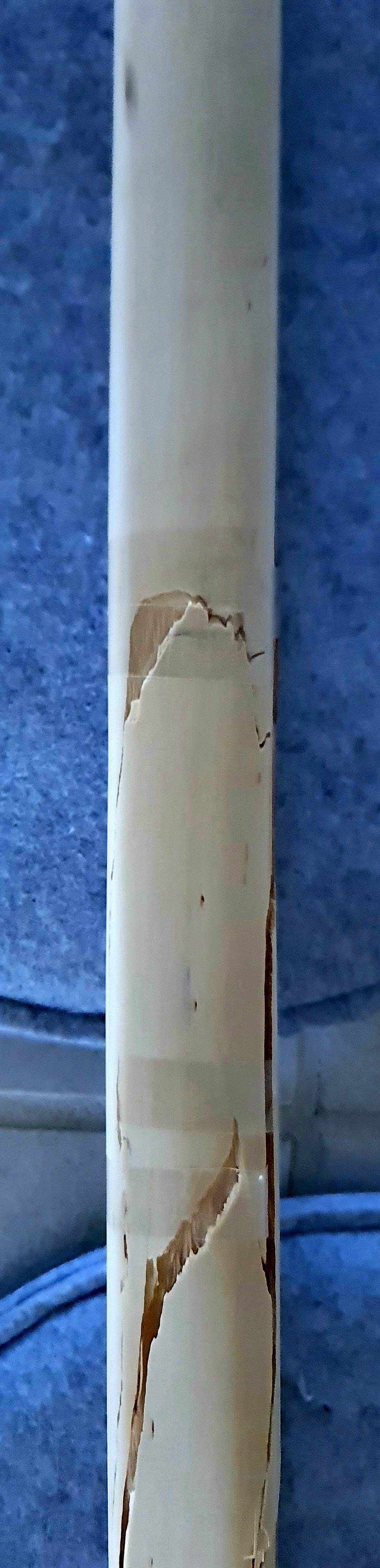

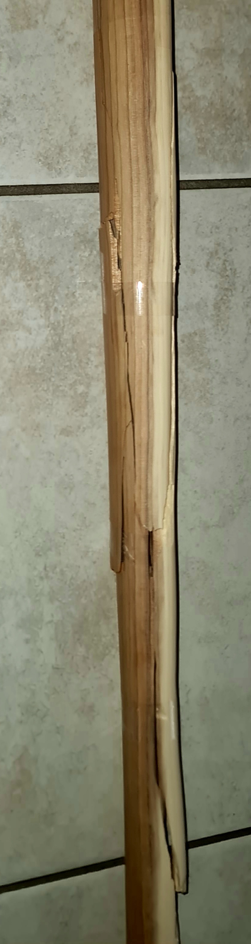

Bruchstelle(n) seitlich
Das Ganze noch einmal

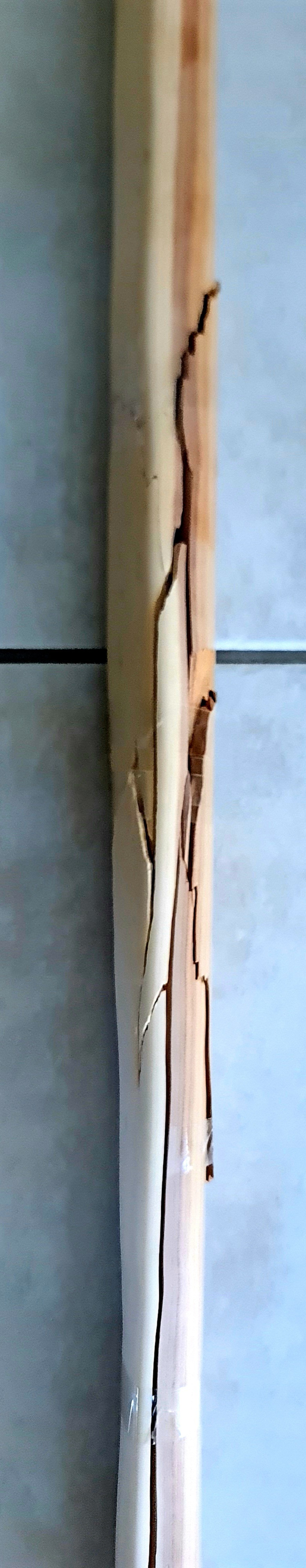

Bruchstelle Rückensicht
Auf dem letzten Bild ist oben der vermutete Ausgangspunkt zu sehen (ziemlich genau die Mitte des Bogens, Bruch ging vom Splint aus).

Das ist Eibe....Explosion ohne Vorwarnung....vergisste nie.... der Nachteil an biegendem Griff, da haste dann die Explosion ggf in der Hand...🙈
Beiträge: 6279
Hat gedankt: 77 Mal
Hat Dank erhalten: 243 Mal
Re: Tiller Eibe geplanter ELB > 100#
Ja Eibe zerlegt es mir ordentlich Krach, das hört man weit und lange.
Tiller sah gut aus, Eibe ist oft zu trocken, vermute mal dass war der Grund.
Die 100# wären sich aber ausgegangen, also abputzen und auf zum Nächsten.

Ich fürchte ebenfalls, dass das Holz stellenweise zu trocken war. Ist bei mir in der Werkstatt vor drei Wochen ebenfalls passiert.
Immer wieder eindrucksvoll.

Ja schade auch, aber nicht jede Eibe taugt für hohe Zuggewichte und bei diesem Stück hier war wohl der Splint nicht in Ordnung. Der Bruch ist im Splint derart glatt, dass man von einem übertrockneten Splint ausgehen kann.
