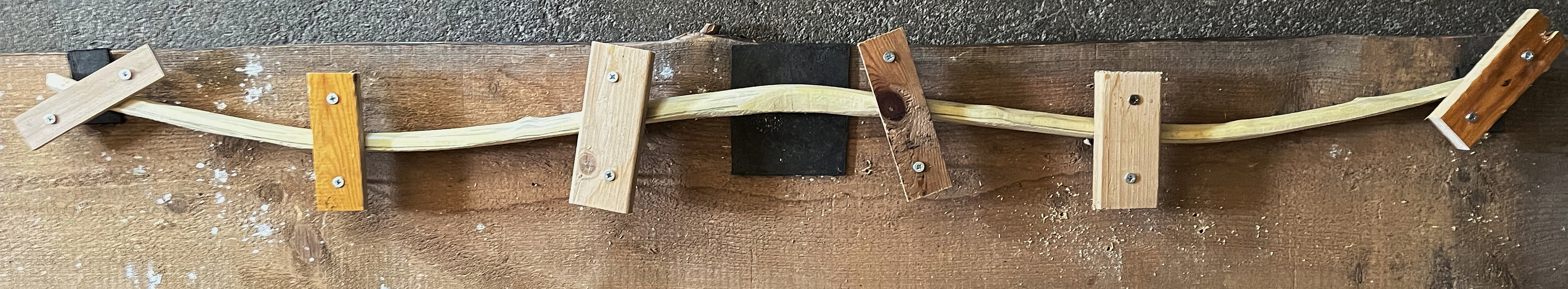

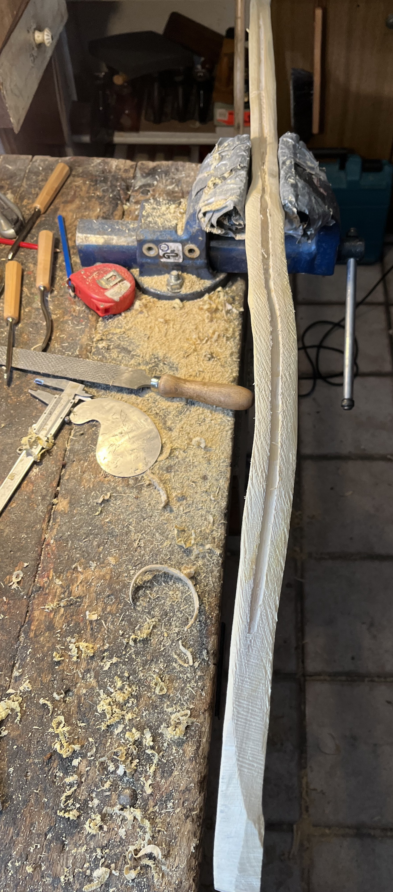

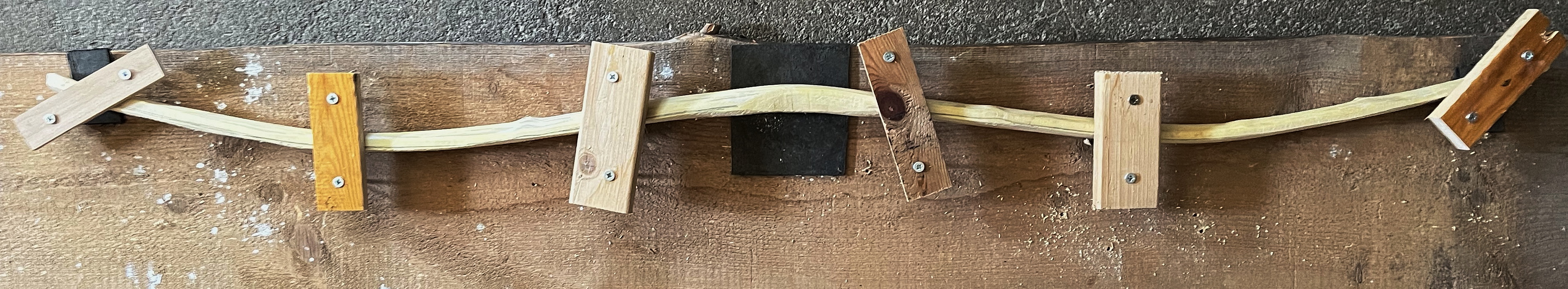

Der kurze Holler ist leider stark verdreht, hab die WA etwas getillert und ihn dann auf ein Brett fixiert.
Damit sich beim Tillern die reflexen Bereiche nicht wieder herausbiegen, möchte ich in diesem Bereich etwas Sehne als Stabilisierung aufbringen.
Wenn ich die Sehne mit Fischleim aufklebe trocknet das schneller als mit Hautleim?
oder ist generell Hasenhautleim besser geeignet für ein Sehnenbacking (1 Lage)?

schnabelkanne hat geschrieben: 14.01.2025, 14:28 Wenn ich die Sehne mit Fischleim aufklebe trocknet das schneller als mit Hautleim?
Ich nehme an, dass du beim Fischleim Kaltleim meinst. Ich habe das bei einem Bogen ausprobiert und kann nur davon abraten. Die Sehnen müssen unbedingt niedergehalten werden, da sich der Belag ansonsten beim trocknen abhebt. Da aber der Kaltleim nicht geliert, geht das nur mit Fahrradreifen o.ä. Hierbei gibt es aber das Problem, dass der Leim unter dem Gummi nur ausgesprochen langsam trocknet - viel zu langsam (mal davon abgesehen, dass es die hohe Kunst ist, den Schlauch überhaupt über den glitschigen Sehnenbelag zu wickeln ohne den Belag zu verschieben).
Ich habe es dann so gemacht, dass ich bei jeder Wicklung eine kleine Lücke gelassen habe, damit Luft ran kommt. Dabei entsteht aber das Problem, dass diese schmalen Stellen dann über den restlichen Belag erhaben sind. Zum Schluss habe ich dann eine Lage mit Heißleim drüber gezogen und der Belag war OK. Aber das werde ich nicht nochmal wiederholen.
Hasenhautleim ist generell nicht besser, nur etwas flexibler als Hautleim.
Um die Trocknung zu beschleunigen, kannst du einen Ventilator Kalt-Luft über den Belag blasen lassen, dann geht das ziemlich schnell und nach höchstens einer Woche ist die eine Lage fertig.

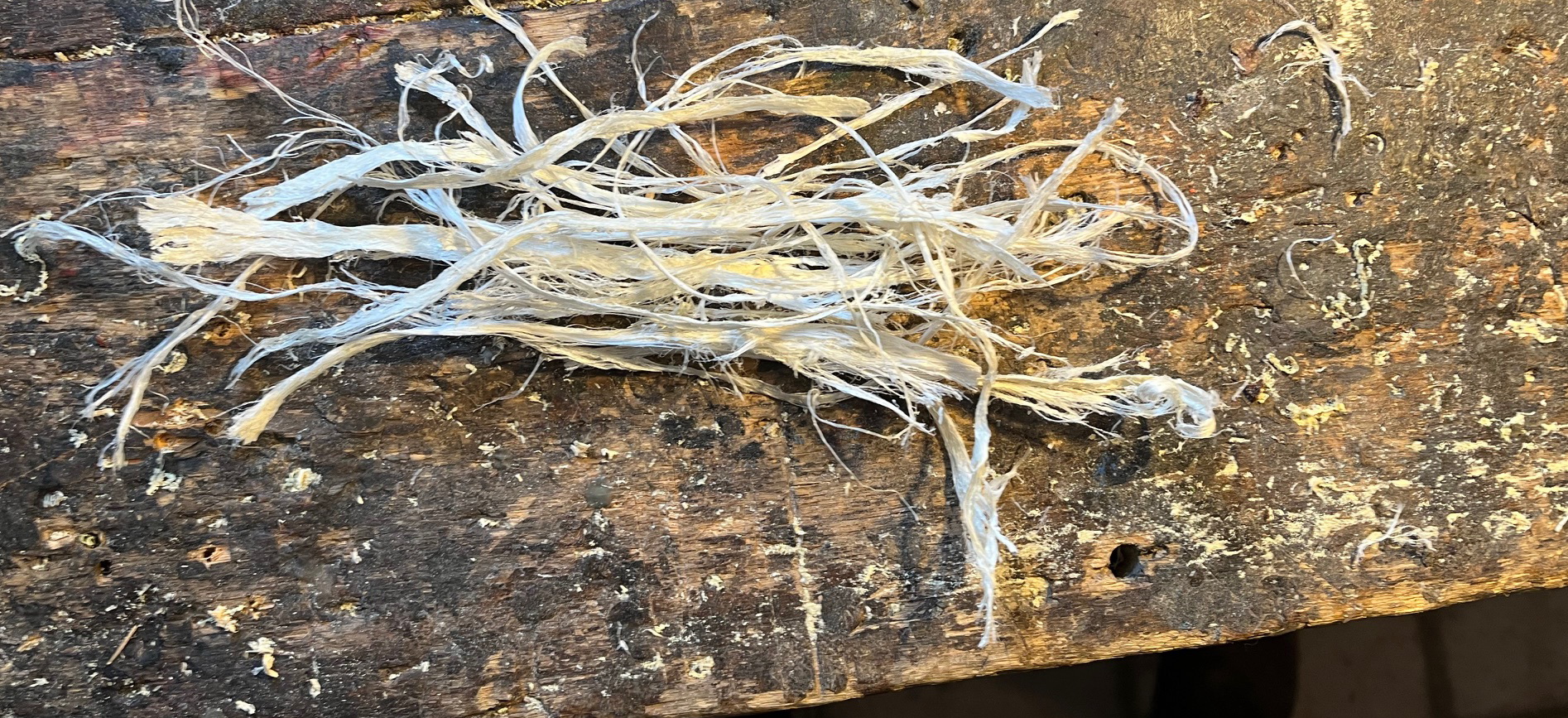

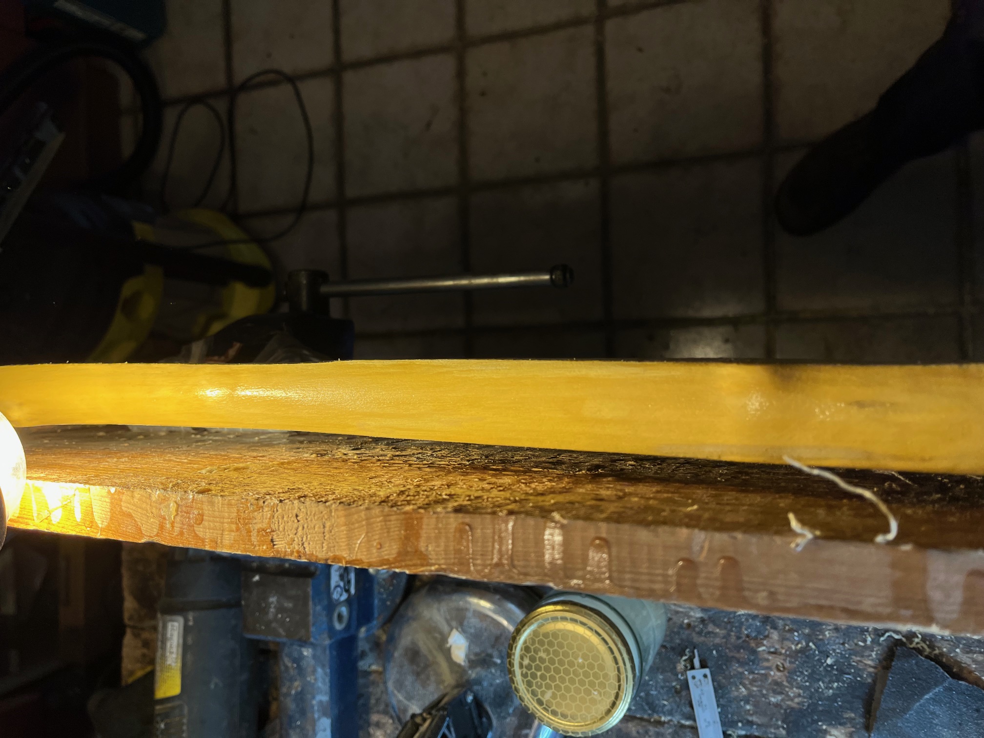

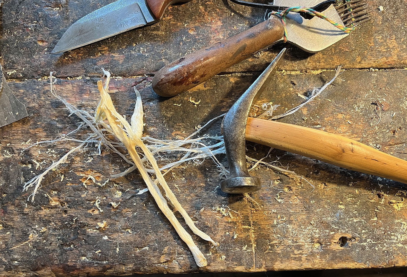

Der kurze Holler wurde das erste Mal grundiert, mit 10% Hautleimlösung (auf Grund der Empfehlung von Neumi habe ich Hasenhautleim genommen anstatt Kaltleim/Fischleim).
Die Sehnen wurden geklopft, ich brauche ja nicht viel, es wird nur der Recurvebereich mit einer Lage Sehne verstärkt. Ich habe noch Hirschhaut, die kommt dann über den ganzen Bogenrücken.

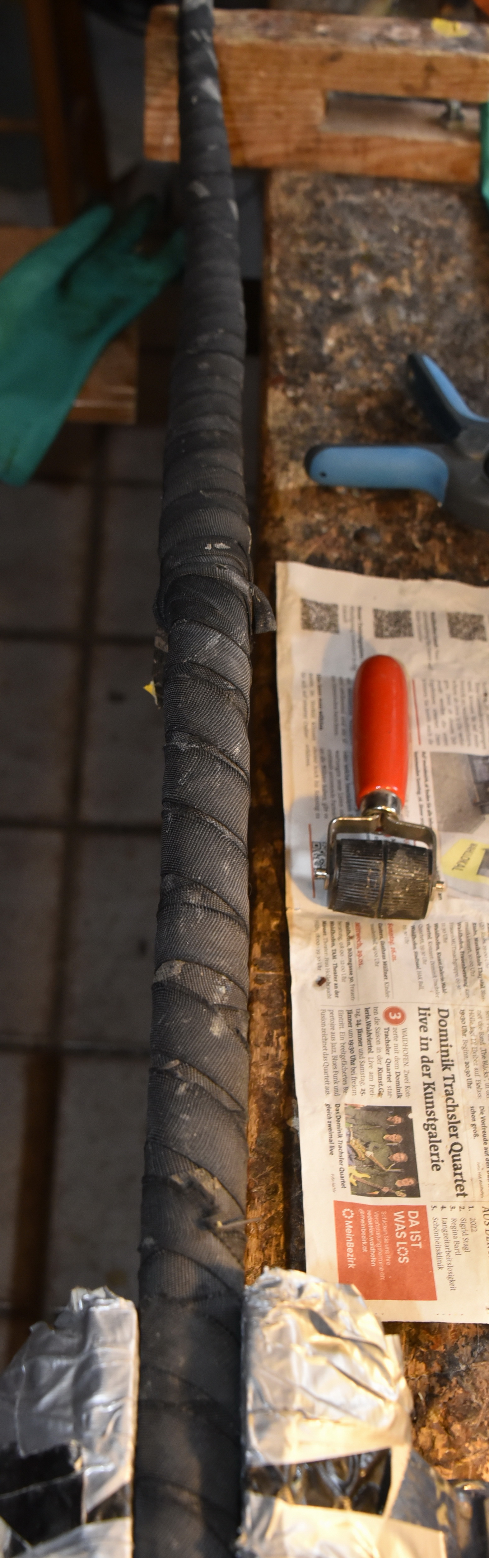

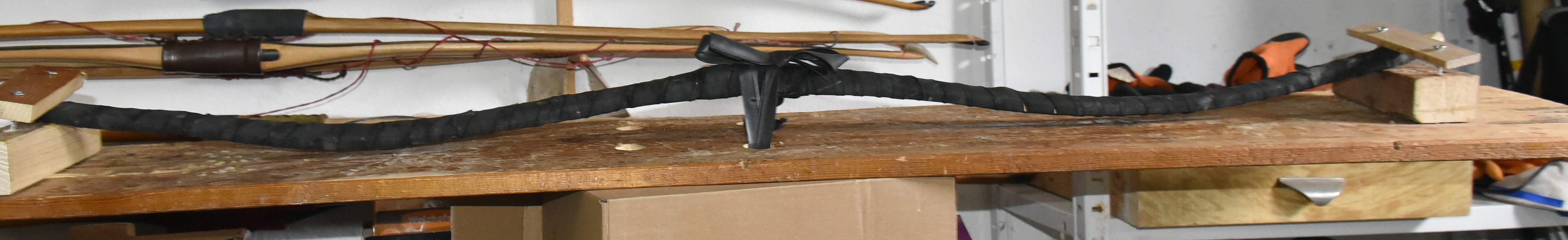

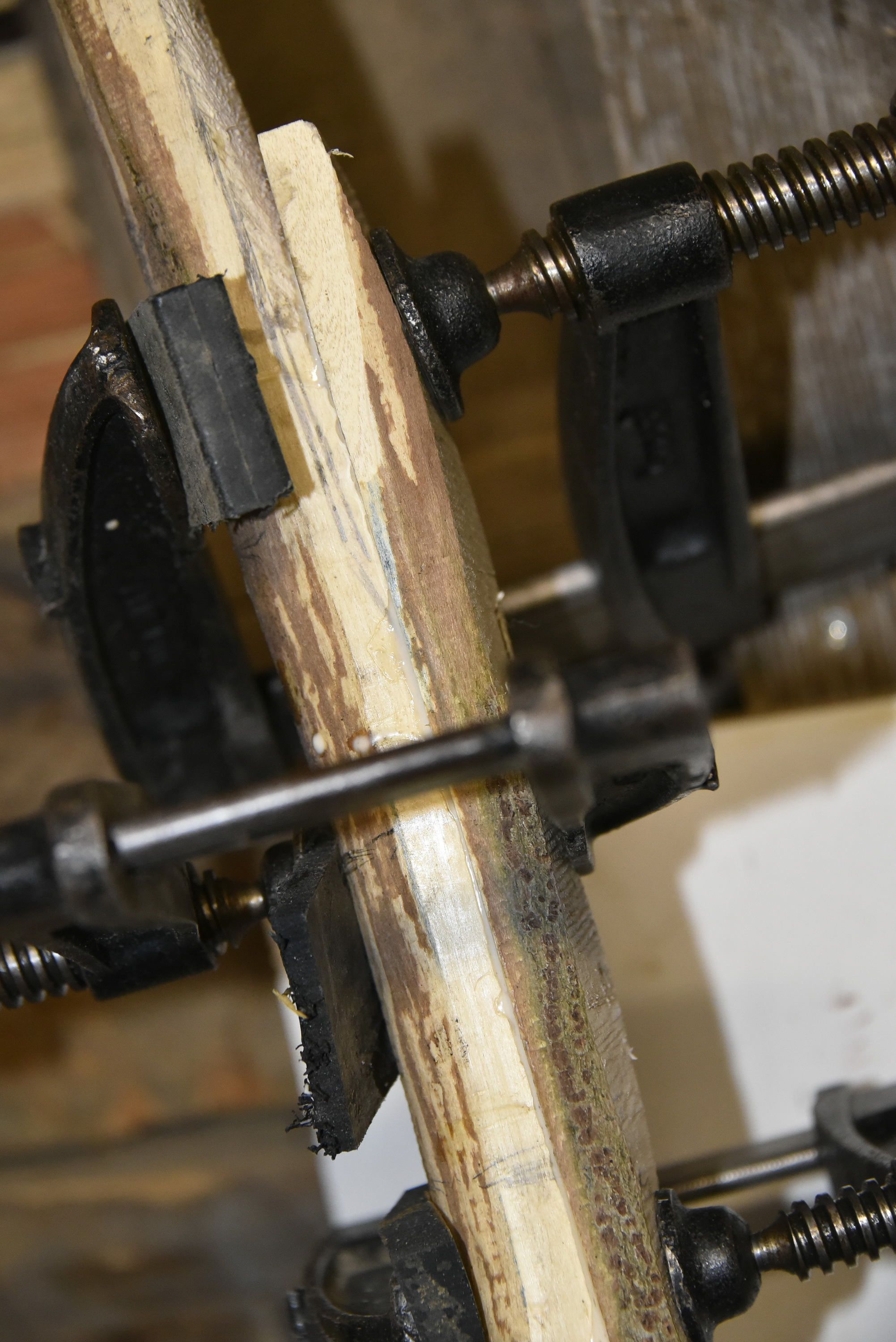

die Bilder vom Sehnenbacking, ich hab Sehnenreste verwertet vom Hirsch und Strauss. Ich hab den reflexen Bereich etwas mehr belegt und dann zu den Tips und zum Griff weniger.
Ich wollte zuerst nicht wickeln, da aber die Sehnen etwas uneben auflagen haben ich dann doch mit Hosengummi gewickelt, dadurch ist das Backing etwas planer geworden und wurde auch gut auf den Rücken gepresst. Ich habe den Bogen nun leicht reflex fixiert, hoffe dass dadurch der Reflex etwas verstärkt wird. Ich werden ihn nun im geheizten Raum ein paar Tage ruhen lassen und dann Rohhaut vom Hirsch aufkleben. Die Haut habe ich vom Jäger bekommen und selbst enthaart.
Der Hartriegel hat im Griff noch eine Griffverstärkung vom eigenen Holz bekommen.
Hartriegel Griffverstärkung aus eigenem Holz

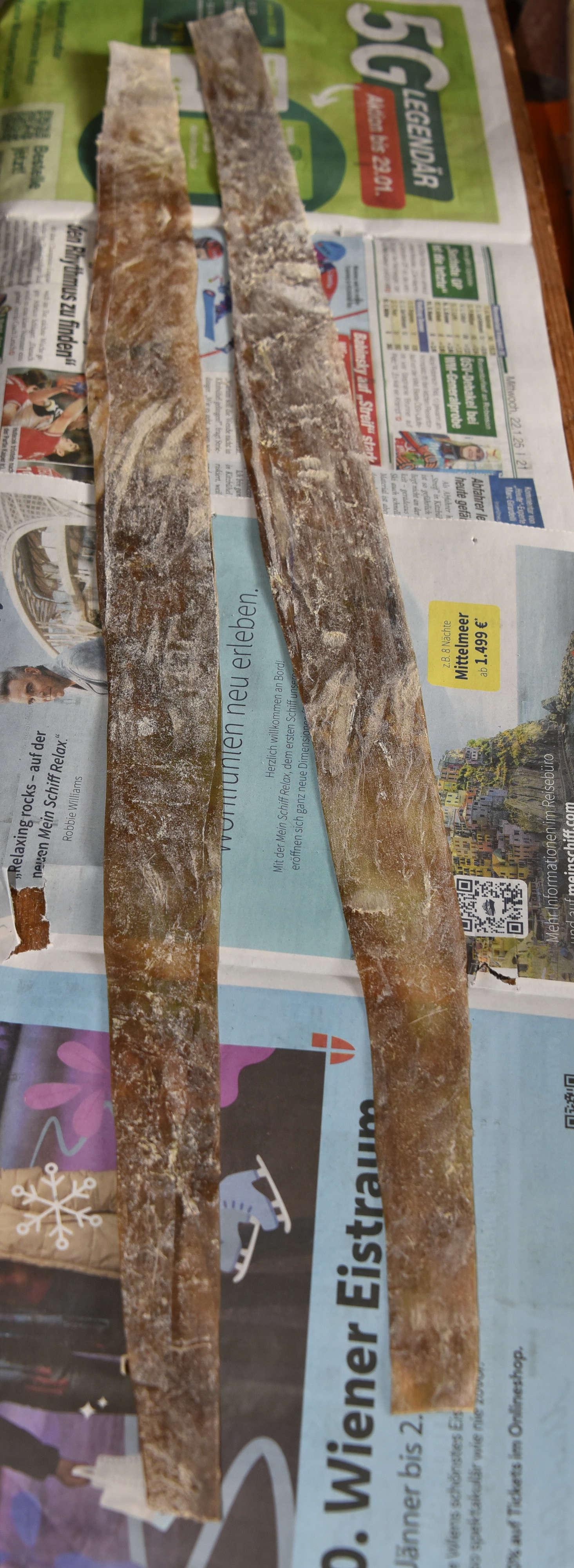

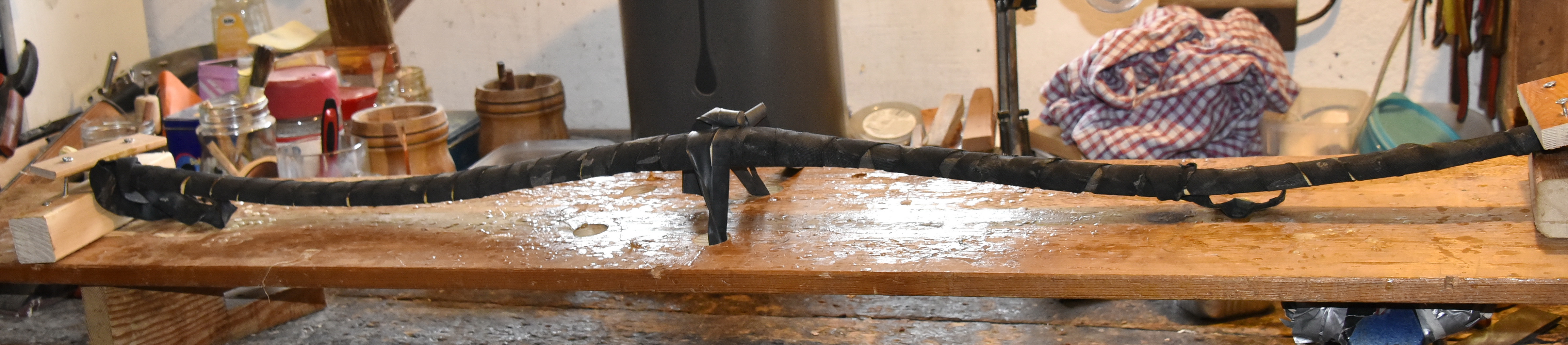

heute wurde die Rohhaut auf den kurzen Holler geklebt. Die Rohhaut habe ich selber vom Hirsch abgezogen und enthaart, sieht dementsprechend aus :D Hab noch etwas Fleischreste rundergeschliffen, an paar Haare sind auch noch auf der Ausseenseite.
Den Bogen habe ich vorher noch aufgerauht, mit Hautleim bestrichen und erwärmt. Gewickelt mit Hosengummi und dann auf die Heizung.

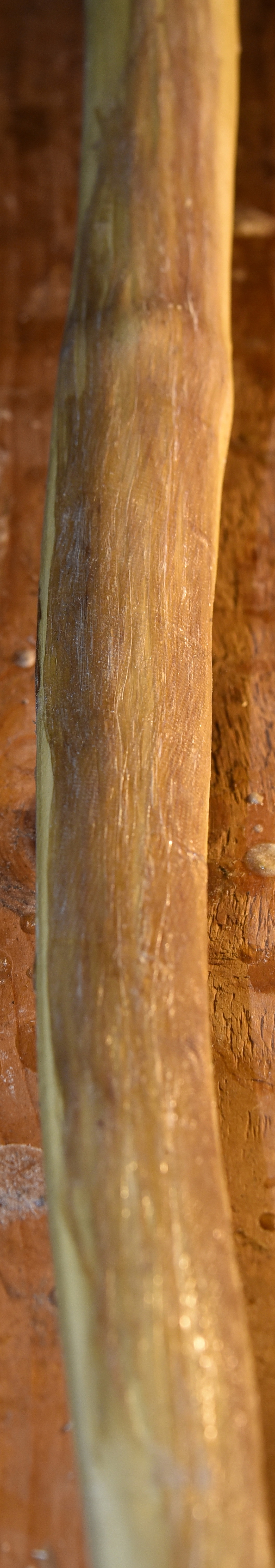

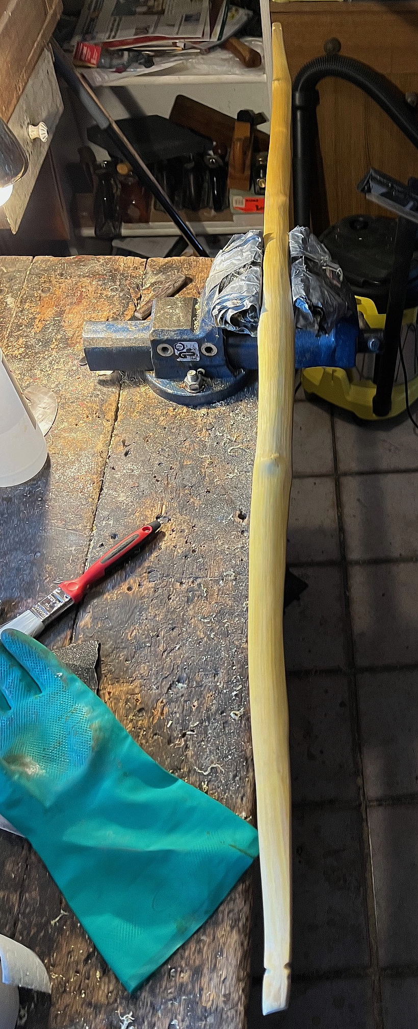

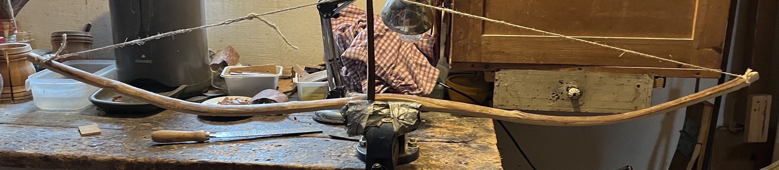

Mein Hartriegel Langbogen (180) ist nun trocken, falls da überhaupt Wasser drinnen war, es regnet ja fasst nichts mehr bei uns. Keine Risse und auch keine Verdrehung.
Etwas bodengetillert, er hat nun 600 Gramm.
Geplant ein schneller Scheibenbogen, mit steifen Griff und schmalen Enden mit ca 35# und 29“
Auszug.
Da müssen vermutlich noch 100 Gramm weg, die Enden sind ja noch 2 cm breit.
