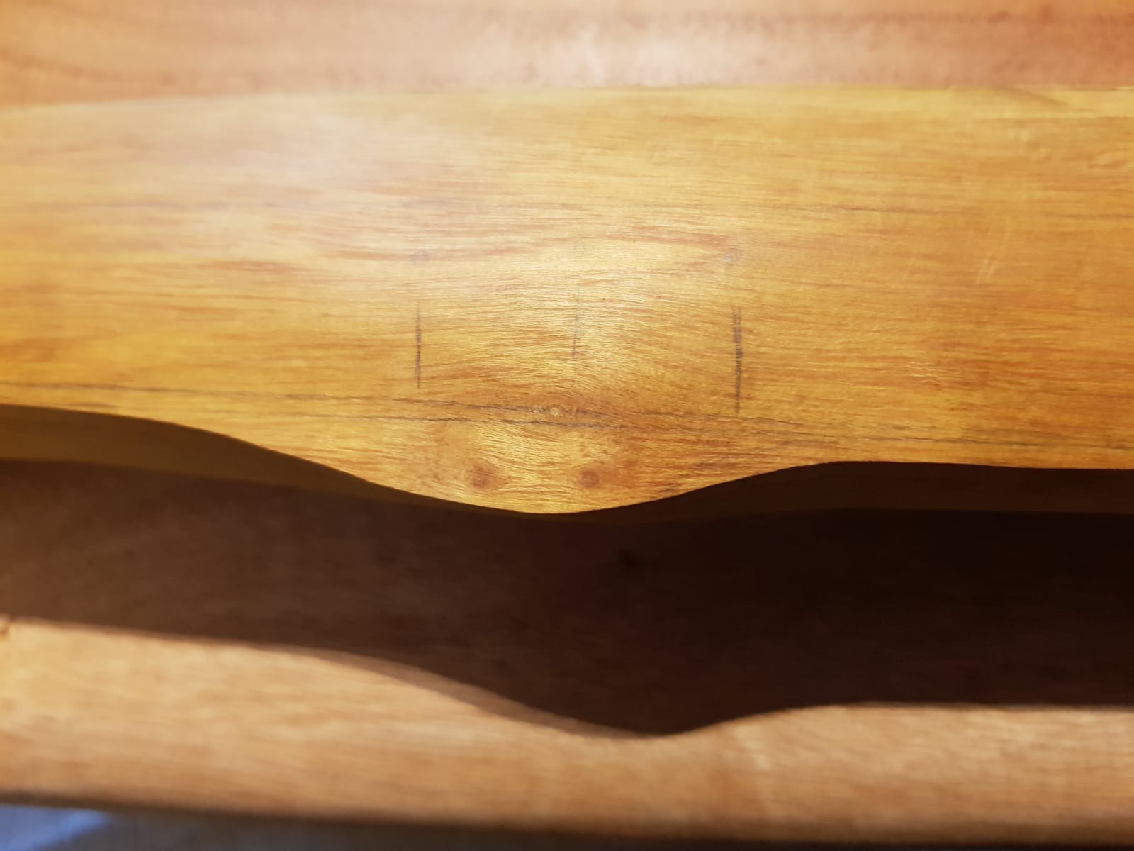

Wie bewertet ihr diese Stelle? Hätte glaube ich ein bisschen mehr an der Seite stehen lassen können und hab bisschen schräg zum Bauch gearbeitet - Sollte ich da jetzt vielleicht eine Wicklung machen o.ä.? und unabhängig davon würde mich prinzipiell interessieren wie man das bei einer Wicklung macht - Das geht ja wohl erst nach dem Tillern - Hofft man dann einfach das der Bogen das Tillern noch ohne übersteht?
Beiträge: 7086
Hat Dank erhalten: 301 Mal
Re: Drehwuchs / Verdrehungen Tillern -Anfängerfrage

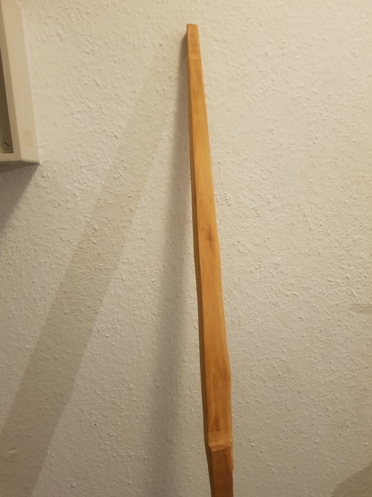

Die Stelle sieht harmlos aus, aber was ist das auf dem 1. Bild fuer eine Kante?

Top, Danke - Da fangen die Fade-Outs an, die ich noch nicht ausgearbeitet habe.
Sieht auf dem Bild etwas komisch aus, als würde sich der Wurfarm aprupt verjüngen hinter der betroffenen Stelle. Das ist aber nciht der Fall. Täuscht wegen der Verdrehung...
