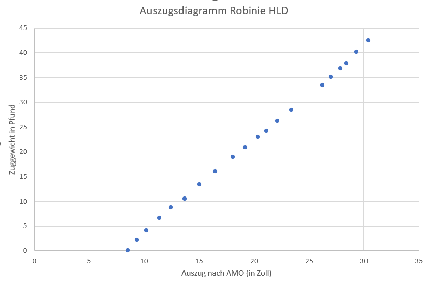

Re: Saplingbow 16, Anvil, Robinie, Holunder
Verfasst: 01.03.2024, 20:34
von Anvil
fatz hat geschrieben: 11.02.2024, 22:22 Von dem Bogen wuerd mich ein Auszugsdiagramm interessieren.
Hier ist es:
Auszugsdiagramm Robinie HLD 42.5# 30.5"
Mein Fazit:
Ich erkenne eine mustergültige Gerade, wie von einem geraden Stock.
Die Wandstärke ist mit dem Flachs zusammen zu stark. Es ist sehr schwierig die Dicke zwischen bocksteif und knickfreudig zu erraten...
Der Bogen wird Mitte Wurfarm 0.5mm breiter bei Vollauszug. Dabei wird das Profil noch nicht wesentlich flacher.
Die Faserverstärkung rückt HLD und grössere Zuggewichte etwas näher zusammen.
Der Versuch wars Wert. Das Resultat ist bescheiden.
Ich sehe folgende Möglichkeiten:
  • Entlastungsschnitte machen
  • Als Mahnmal an die Wand hängen
  • Druckseitig Kornelkirsche draufkleben und schauen was bei 65# passiert
  • Noch einmal von vorne mit dünnerer Wand
  • Etwas anderes versuchen...
Was denkt ihr darüber?
Gruss Philipp
Verfasst: 01.03.2024, 20:37
von fatz
Genau, was ich befuerchtet hab. Trotzdem Daumen hoch!
Verfasst: 02.03.2024, 09:24
von benzi
War nach dem Skythen mein Favorit... 😊
Anvil hat geschrieben: 01.03.2024, 20:34 .... Das Resultat ist bescheiden.
Gruss Philipp
Verstehe ich nicht wirklich, was passt nicht? Die Leistung?
Liebe Grüße benzi
Verfasst: 02.03.2024, 19:56
von Anvil
Die Federkennlinie von einem HLD sollte degressiv sein. Also steil anfangen und oben flacher werden. (Also wie der Zuckerhut, nicht wie das Matterhorn)
Das würde bedeuten, dass ich mit meinen bescheidenen 42#@30" mehr Energie speichern könnte, als mit einem "normalen" Selfbow bei gleichem Auszug und Gewicht.
Die Extrameile ist also kein Leistungsgewinn.
...deshalb bescheiden.
Verfasst: 02.03.2024, 20:58
von benzi
Ok, scheint mir ein sehr anspruchsvolles Ziel zu sein... Ich denke dass die allermeisten Selfbows progressive Kurven aufweisen und degressive Kurven bei Recurves vorausgesetzt werden können, deshalb wäre ich bei diesem linearen Anstieg zu frieden... Aber Auszugsdiakramme sind nicht gerade meine Kern Kompetenz... 😊
Verfasst: 02.03.2024, 21:08
von fatz
@Anvil:
Das ist meiner Meinung halt das Problem am HLD. Entweder es bringt nix oder das Material haelt's nicht aus. Ich hab bis jetzt nur einen Kinderbogen von Grünhorn gesehen, wo die Kurve einen nennenswerten Buckel hatte: viewtopic.php?f=15&t=29923&p=537246 und auch der hat nicht lang gehalten.
Ich glaub nicht, dass man das mit nennenswert Zuggewicht so hinbringt und das Holz haelts aus. Was man vielleicht noch probieren koennte, ist den WA in der Mitte duenn genug machen und das Auseinanderplatzen mit Wicklungen aus Dacron alle 10cm zu verhindern. Das sollte dehnbar genug sein
Verfasst: 02.03.2024, 21:18
von Anvil
@ benzi
Hey Danke!
...so gesehen hast du Recht. Du bringst mich gerade dazu, mich mehr am positiven zu freuen!
@fatz
Ich denke, der Flachs hilft da schon in die richtige Richtung. Das Problem ist halt, der schmale Grat zwischen gleichmässig aufbiegen und abknicken kennt man erst, wenn's zu spät ist.
Und vor dem Flachs kleben muss eine "gute" Wandstärke getroffen werden.
Falls ich daran weiter experimentiere, kommt's sicher auf diesem Sender!
