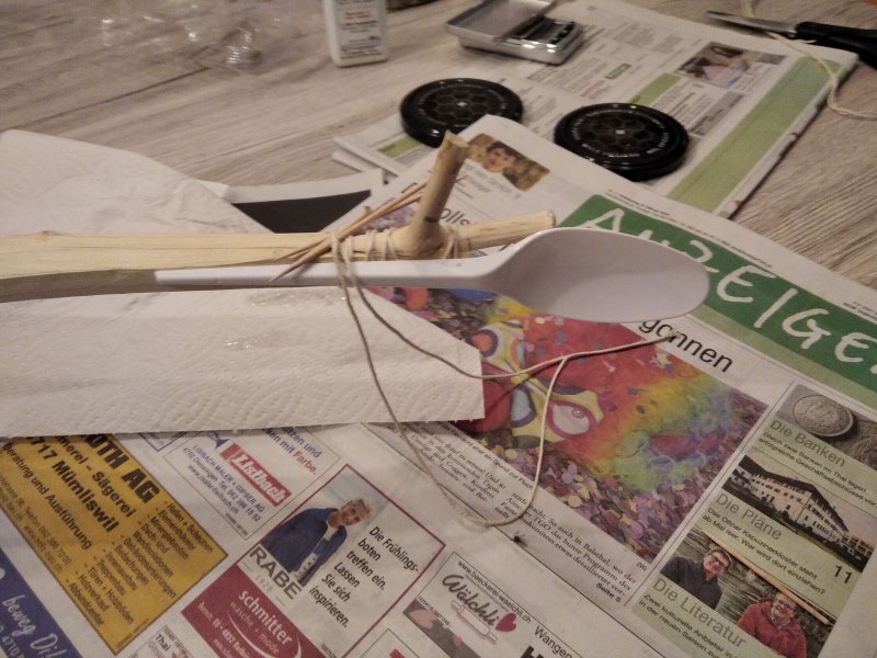

Mit Epoxidharz (5min) habe ich meine zugeschnittenen Kornelkirschenstücke festgeklebt.
Die Nocken und die Tipps habe ich anschliessend mit einem Taschenmesser in Form geschnitzt und mit einer Rundfeile die Sehnenkerbe vertieft.
Darauf kam dann eine Endlossehne mit 14 Strang Dacron B55.
Viel zu tillern war da nicht mehr. Die 50# habe ich verpasst. Nun zieht er 45# auf 29". Der Übergang vom biegenden Teil zu den steiferen Enden ist schwierig zu plazieren. Getillert habe ich ausschliesslich mit einer geraden Ziehklinge am Bogenbauch.
Stauchrisse gibt's zum Glück keine. Aber der Bogen hat einiges an Set bekommen. (Vorher war er ca. 1" reflex, nun ist er 1" deflex. Mindestens...) ...so, nun muss ich schauen, dass ich bei dem Licht noch ein paar gescheite Bilder hinkriege!

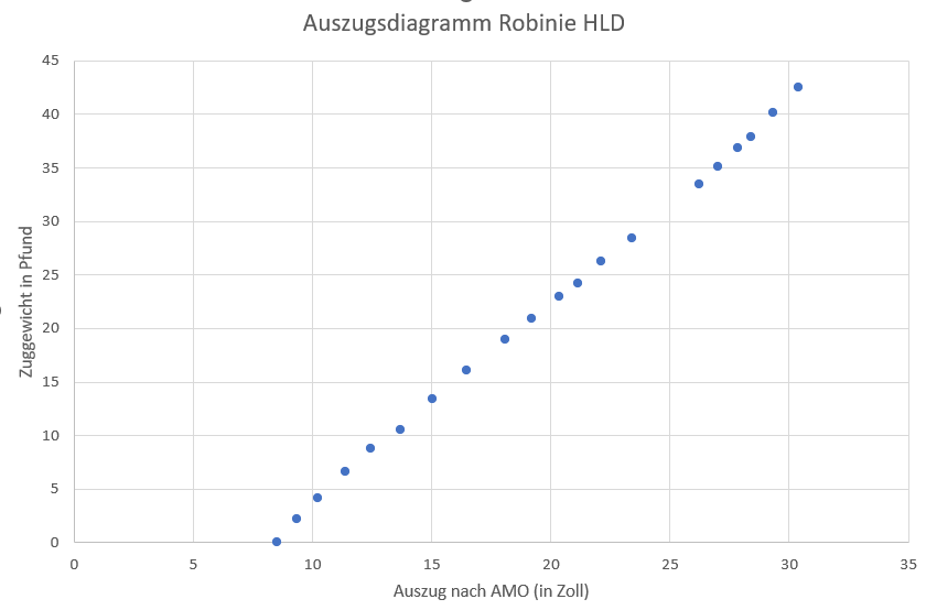

Von dem Bogen wuerd mich ein Auszugsdiagramm interessieren. Um das Thema HLD schleich ich schon ewig drumrum. Aber iwie hab ich's noch nie versucht, weil ich Angst hab, das es bei nennenswertem Zuggewicht nicht wirklich was bringt

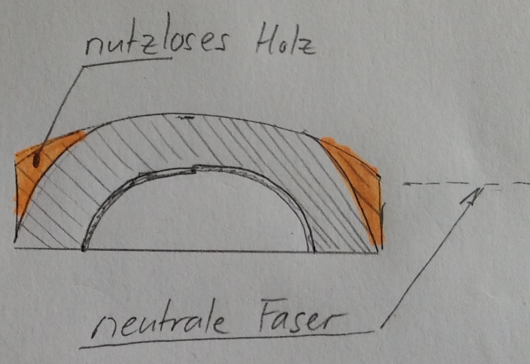

1. Schande über mein Haupt, aber das Holz ist vermutlich noch nicht ganz trocken. Angeblich soll Robiniensplint zu Versprödung neigen. Dies wollte ich vermeiden und habe sehr vorsichtig getrocknet. Später war ich mit schnitzen und nicht mit wiegen beschäftigt... Das könnte auch soviel Set und keine Stauchrisse erklären.
2. Das Gewebe ist knapp 1mm dick, 50mm breit und 600mm lang. Daraus folgt 2 Stk x 0.001m x 0.05m x 0.6m x 1000kg/m³ = 0.06kg. Das Gewebe mit Harz wiegt also maximal 60g. An dem sollte es nicht liegen. (Das Gewebe ist trocken 0.6mm dick)
3. Der Griff ist relativ mächtig.
4. Die steifen Wurfarmenden sind noch "viel" zu breit.
5. Der Durchmesser vom Sapling war zu gross. Dadurch gibt es in der Zugzone zuviel Holz. (Ist auch schlecht für die druckbelasteten Teile). Der resultierende Querschnitt habe ich versucht in der Skizze darzustellen. Es gibt zuviel "nutzloses" Holz in der neutralen Phaser. Mein Ziel war vor allem, zu versuchen, ob ein extremes HLD auch über 30# hält. Man möge mir die anderen Abkürzungen verzeihen. Jetzt, da das HLD an sich hält, werde ich versuchen, den Bogen weiter abzuspecken.
Gruss Philipp

Das nehme ich noch auf, bevor ich den Bogen weiter bearbeite oder ruiniere. Interessiert mich auch!!!

Hier ist es: Mein Fazit:
Ich erkenne eine mustergültige Gerade, wie von einem geraden Stock.
Die Wandstärke ist mit dem Flachs zusammen zu stark. Es ist sehr schwierig die Dicke zwischen bocksteif und knickfreudig zu erraten...
Der Bogen wird Mitte Wurfarm 0.5mm breiter bei Vollauszug. Dabei wird das Profil noch nicht wesentlich flacher.
Die Faserverstärkung rückt HLD und grössere Zuggewichte etwas näher zusammen.
Der Versuch wars Wert. Das Resultat ist bescheiden.
Ich sehe folgende Möglichkeiten:
- Entlastungsschnitte machen
- Als Mahnmal an die Wand hängen
- Druckseitig Kornelkirsche draufkleben und schauen was bei 65# passiert
- Noch einmal von vorne mit dünnerer Wand
- Etwas anderes versuchen...
Gruss Philipp

Die Federkennlinie von einem HLD sollte degressiv sein. Also steil anfangen und oben flacher werden. (Also wie der Zuckerhut, nicht wie das Matterhorn)
Das würde bedeuten, dass ich mit meinen bescheidenen 42#@30" mehr Energie speichern könnte, als mit einem "normalen" Selfbow bei gleichem Auszug und Gewicht.
Die Extrameile ist also kein Leistungsgewinn.
...deshalb bescheiden.
