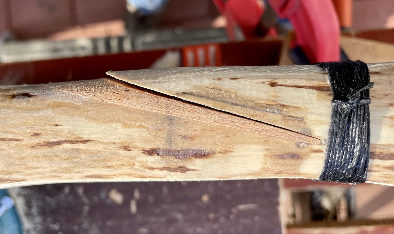

Beim Tillernhat hat heute doch der Keil aufgegeben:
Keil
Keil
Ich hab ihn dann gleich auf mehrere 30 cm Stücke gekürzt:-)

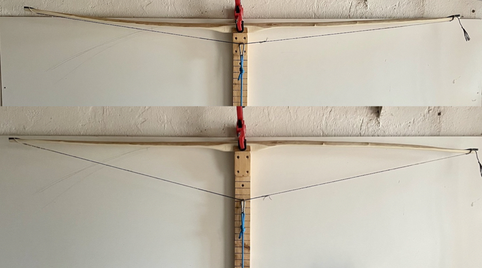

Der Hasel wurde heute angetillert, ist noch viel zu stark, der Reflex links ist so gewachsen.
Hasel
Hasel
Bin gespannt wie ich das hinbekomme.

War die Stelle mit dem Keil komplett gewickelt?
Re: Saplingbow 16, HoyoM, dünner Hartriegel und Ersatzhasel
Verfasst: 30.01.2024, 13:23
von HoyoM
Nein war sie leider nicht, hätte ich doch machen sollen. Ob es dann aber dauerhaft gehalten hätte?
Ulli
Verfasst: 30.01.2024, 14:50
von Chirurg
sieht nach zu wenig Kleber in der Fuge aus. Hätte einfach einen zweiten Keil dazu einklebt, mit ordentlich Kleber, dann Wicklung zusätzlich mit Epoxy getränkt, Distraktionskraft auf Fuge (Biegeversuch) geht gar nicht.
Verfasst: 30.01.2024, 17:17
von HoyoM
Zuwenig Kleber ist gut möglich, vermutlich hat es den herausgedrückt als ich den Keil reingetrieben habe, Gebogen hab ich aber anschließend nicht im Griff sondern im ersten Drittel der Wurfarme.
Ulli
Verfasst: 30.01.2024, 17:54
von fatz
Wicklung muss trotzdem drauf.
Fuer mich sieht das auch nach verhungerter Klebefuge aus.
