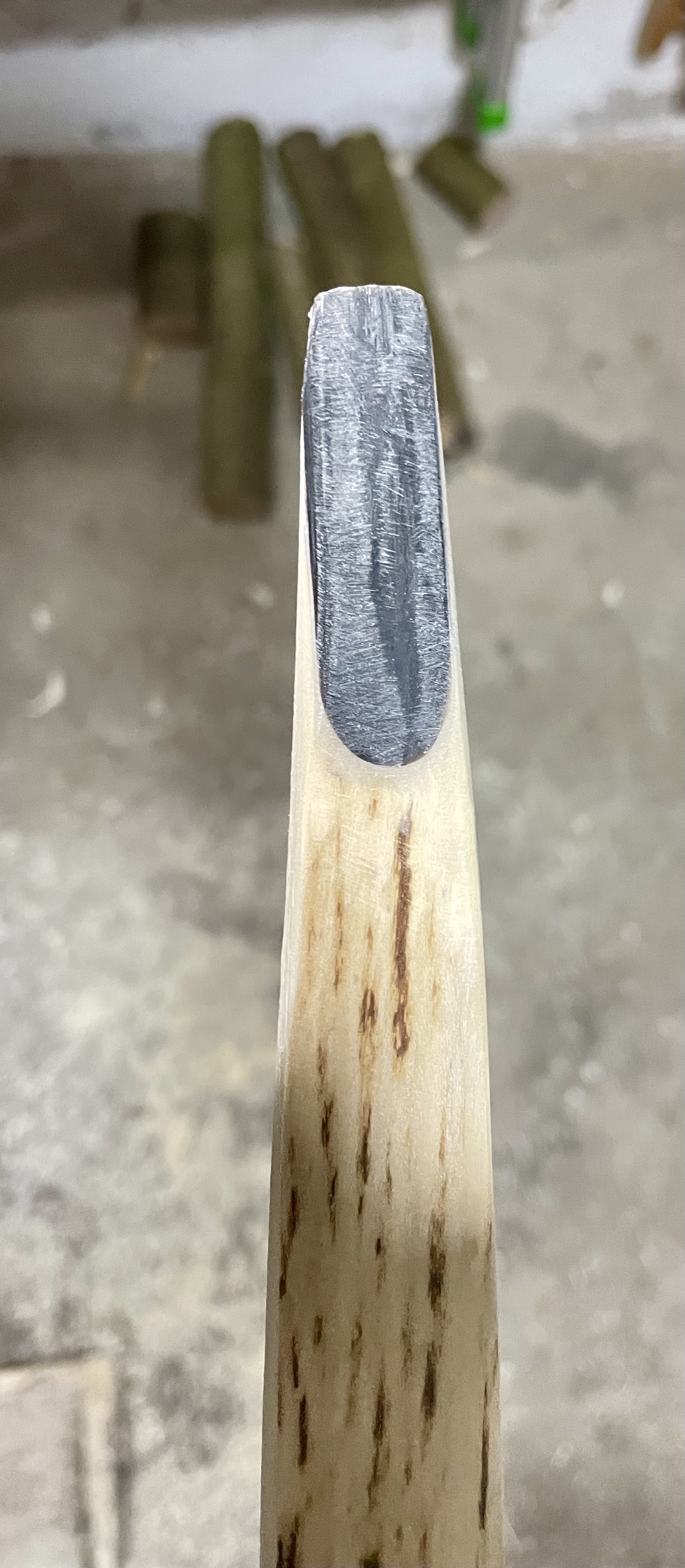

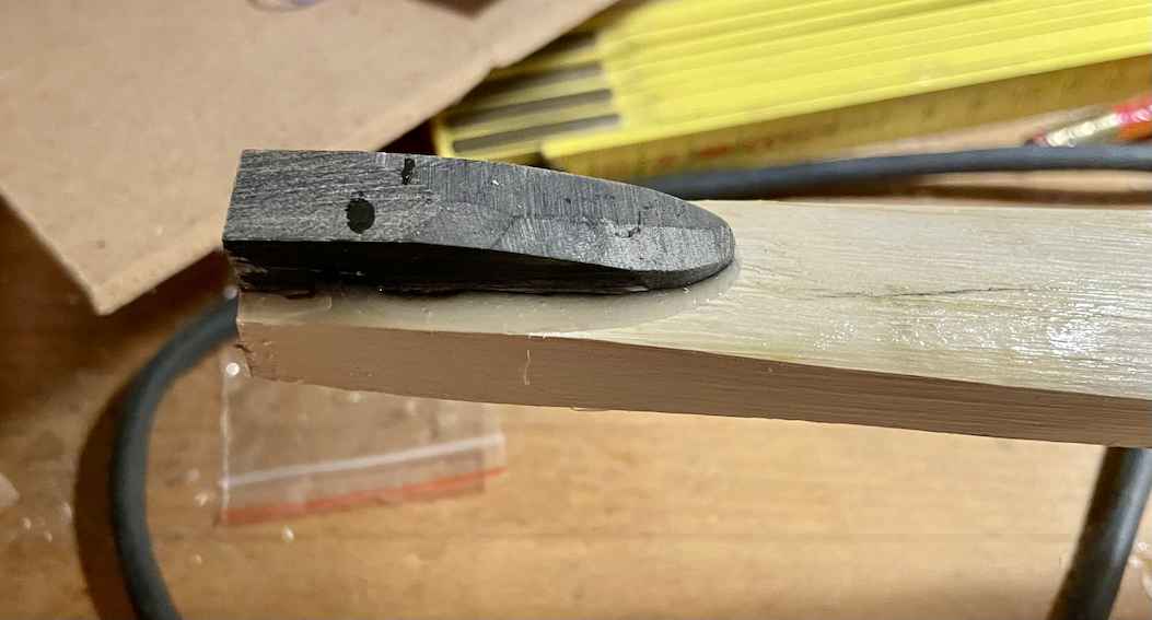

Beim Hartriegel hab ich Büffelhorn für die Tips aufgeklebt und an zwei gammligen Stellen in Griffnähe etwas Uhu Endfest reingeföhnt:

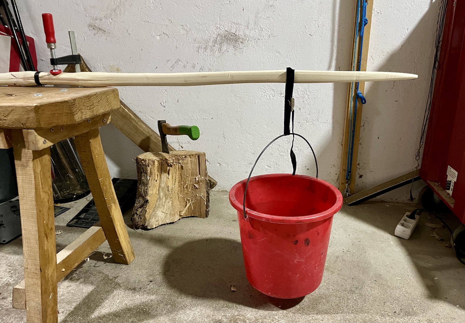

In der Zwischenzeit hab ich bei meinem Ersatzhasel fleißig geraspelt und die Bogenform grob herausgearbeitet.
Ersatzhasel
Ersatzhasel
Ich denke beide sind schon gut trtocken, werde das aber noch kontrollieren bevor ich mit dem Biegen anfange.

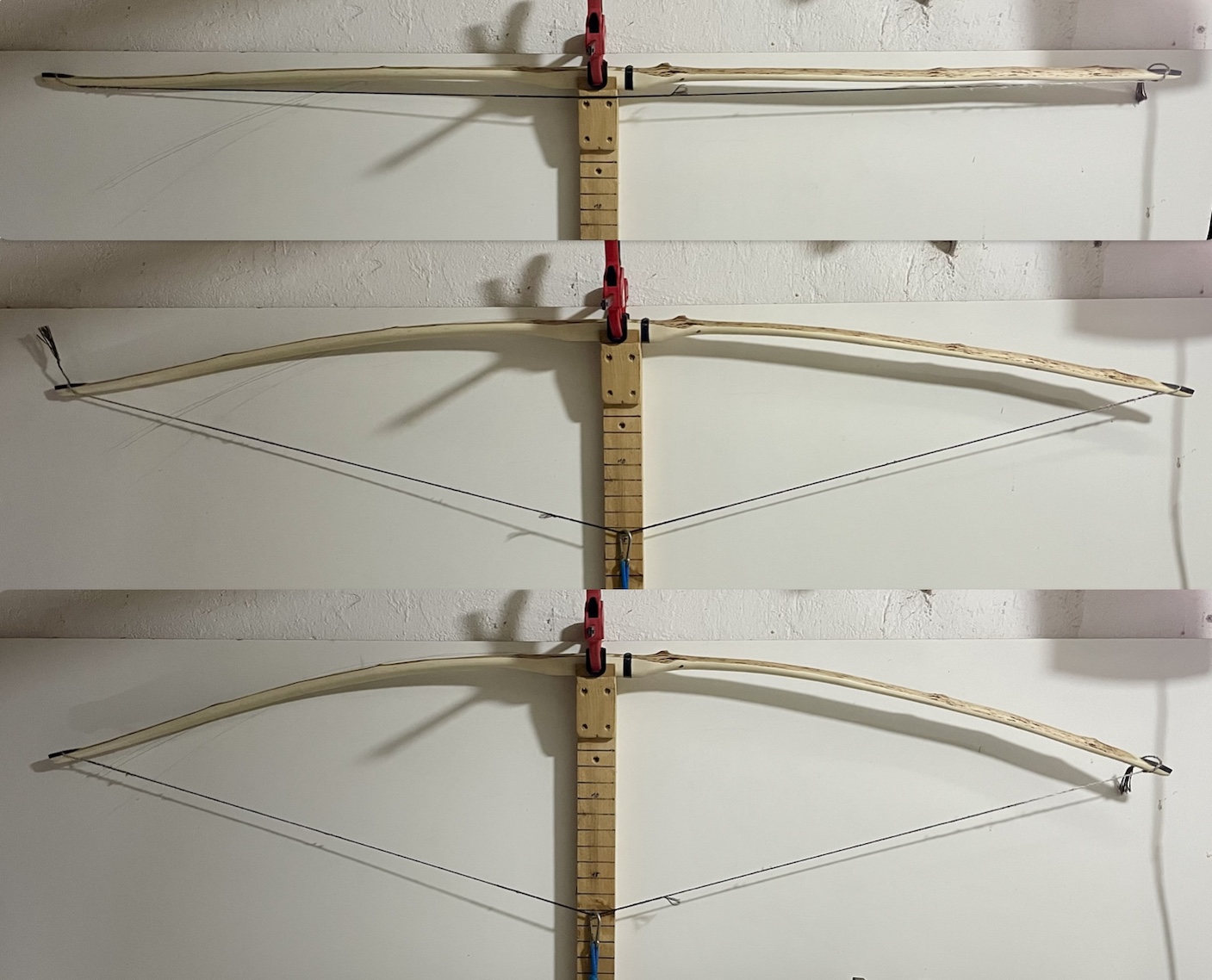

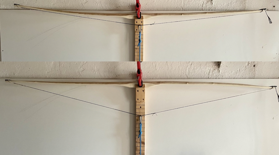

Der Hartriegerl ist leider raus. Trotz Wolfschem Keil geht die Sehne gerade so am Rand vom Griff entlang. Ich hab ihn noch angetillert aber das war es dann auch:
Hartriegel
Hartriegel
Immerhin konnte ich Erfahrung mit dem Wolfschen Keil sammeln. Der Griff hätte sicher gehalten und die angestrebten 40 bis 45 Pfund hätte der dünne Stecken auch hergegeben.

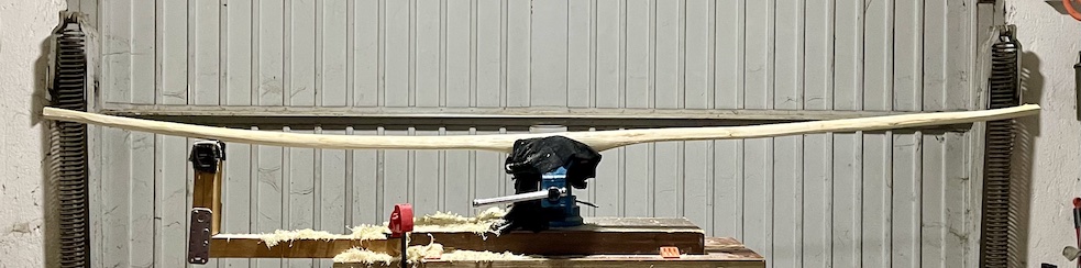

Weiter gehts mit dem Ersatzhasel:
Hasel
Hasel
Hab heute noch die Rohlinge aus Büffelhorn mit Uhu Endfest aufgeklebt.

Willst nicht noch probieren den Hartriegel im Bereich von den WA zu biegen?
Manchmal muss man mehrmals hin weil er zurückkriecht >:)

Der Hartriegel hat doch noch eine zweite Chance gekriegt. Habs mit der Heissluftpistole versucht und es hat geklappt.
5 Tage später hat es immer noch gepasst.
Hartriegel
Hartriegel

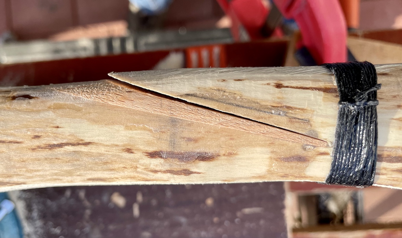

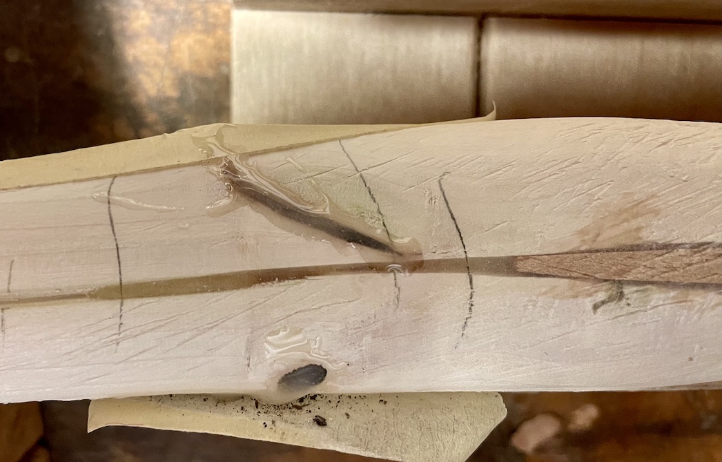

Beim Tillernhat hat heute doch der Keil aufgegeben:
Keil
Keil
Ich hab ihn dann gleich auf mehrere 30 cm Stücke gekürzt:-)
Der Hasel wurde heute angetillert, ist noch viel zu stark, der Reflex links ist so gewachsen.
Hasel
Hasel
Bin gespannt wie ich das hinbekomme.

War die Stelle mit dem Keil komplett gewickelt?
HoyoM
Beiträge: 179
Re: Saplingbow 16, HoyoM, dünner Hartriegel und Ersatzhasel
Beitrag von HoyoM »
Nein war sie leider nicht, hätte ich doch machen sollen. Ob es dann aber dauerhaft gehalten hätte?

sieht nach zu wenig Kleber in der Fuge aus. Hätte einfach einen zweiten Keil dazu einklebt, mit ordentlich Kleber, dann Wicklung zusätzlich mit Epoxy getränkt, Distraktionskraft auf Fuge (Biegeversuch) geht gar nicht.
HoyoM
Beiträge: 179
Beitrag von HoyoM »
Zuwenig Kleber ist gut möglich, vermutlich hat es den herausgedrückt als ich den Keil reingetrieben habe, Gebogen hab ich aber anschließend nicht im Griff sondern im ersten Drittel der Wurfarme.

Wicklung muss trotzdem drauf.
Fuer mich sieht das auch nach verhungerter Klebefuge aus.
