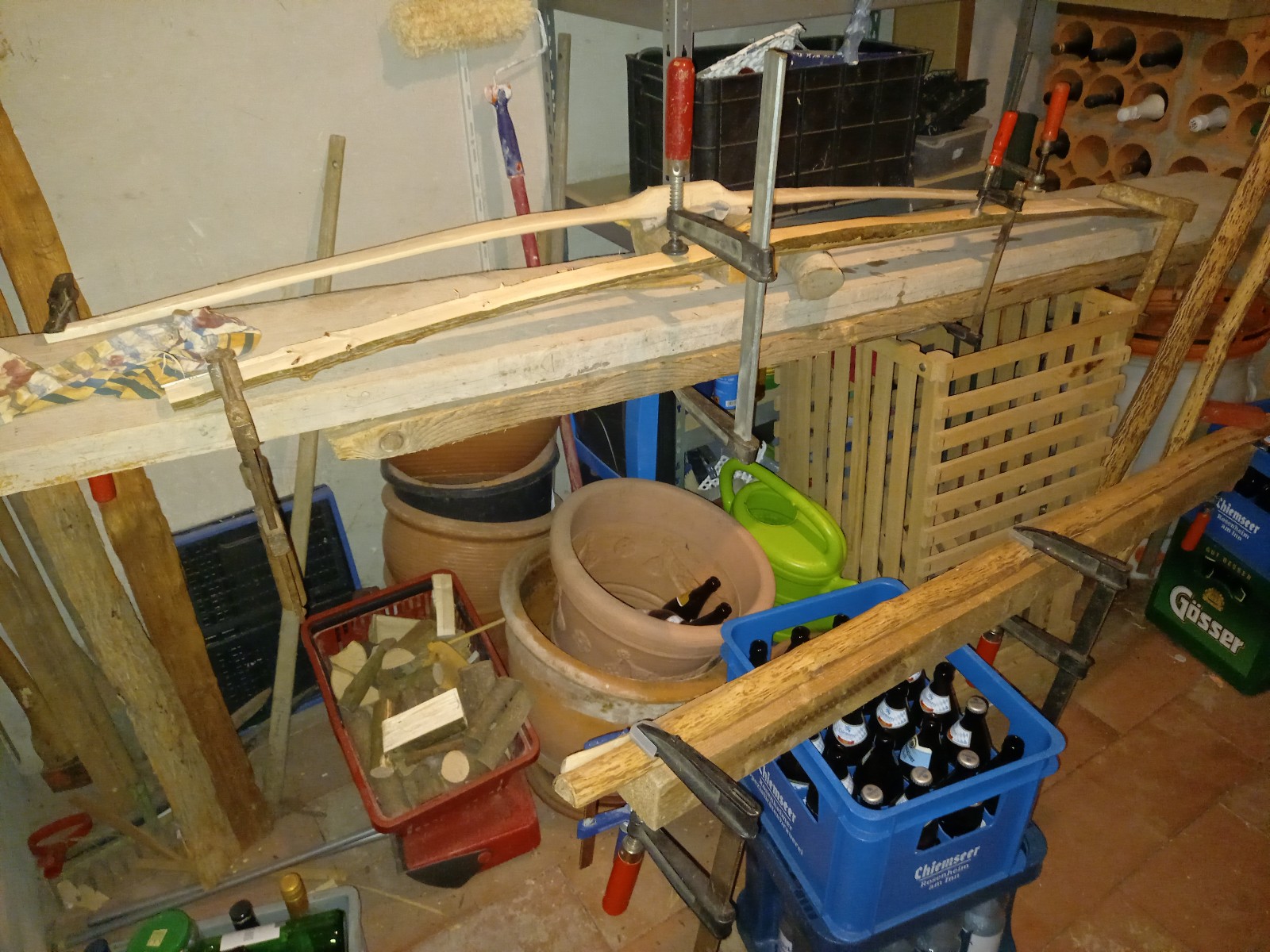

HARTRIEGEL
Den bislang nur aufgespannten und entrindeten Hartriegel hab ich auch noch bearbeitet. Hat schon angefangen sich beim aufsägen leicht zu verdrehen.. ärgerlich..
Hab ihn anschließend noch mit dem ziehmesser bearbeitet und wieder zum trocknen aufgespannt
- Alle wieder eingespannt. Ganz Hinten die Esche, davor der Hartriegel. Unten am Boden der Hartriegel 2.0, Hasel lagert in der Garage
