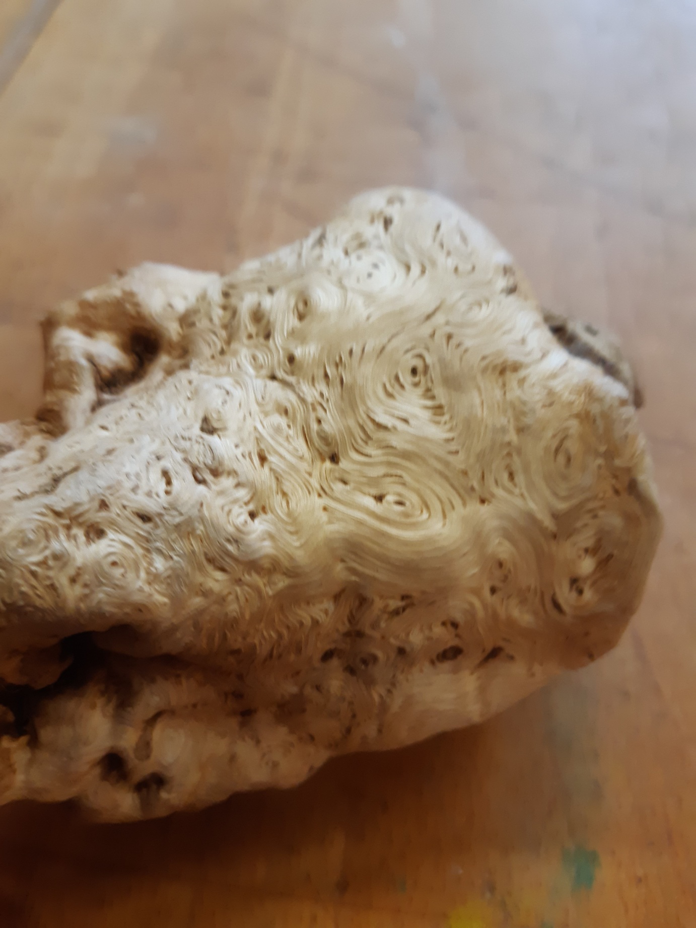

Hier noch mal ein Hexenei, wo man den faserverlauf und das einkapseln gut sehen kann.

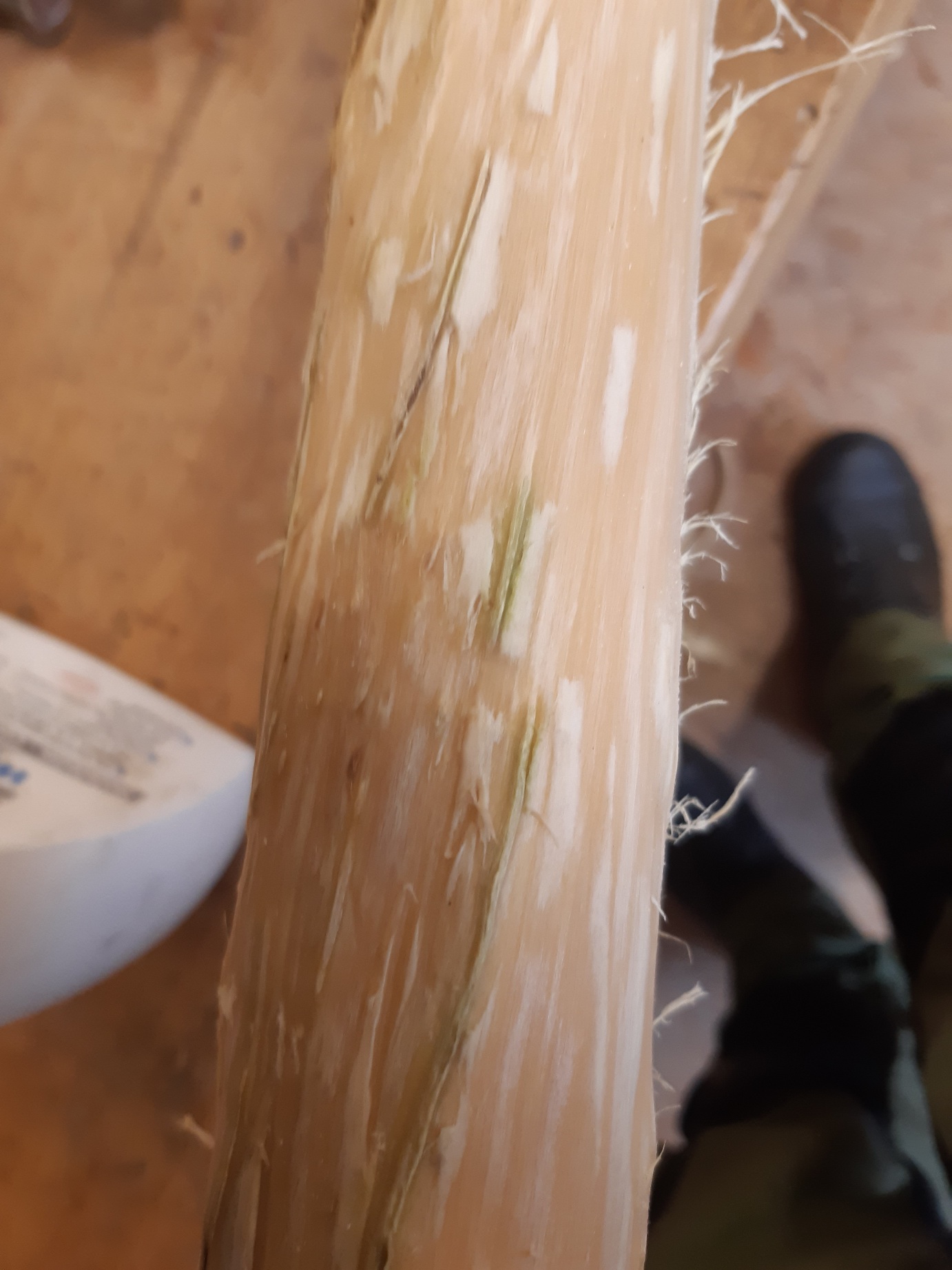

So am Montag um 7 Uhr nach dem Hundespaziergang noch einen Holunder eingesammelt. Mit in die Arbeit genommen entrindet und mit der Bandsäge aufgetrennt und mitLeim versiegelt. Sollte eigentlich ein einfaches Backup werden falls die Ulme und die Quitte Probleme machen. Da die Ulme eine Art Pickel hat ( dazu mehr im nächsten post) und die Quitte überall kleine Beulen. Der Holunder hat aber auch in Faserrichtung etwas wie Kratzer, die wieder überwachsen sind und einen großen gammeligen Riss( Foto leider vergessen). Und auch das Innere wirkt nicht wirklich gesund. Das Holz ist diesem Jahr ist irgendwie pupertär mit Akne,Pickeln...? 🙄🤣
Das Foto zeigt eine extreme Stelle. Die "Kratzer" gehen aber vereinzelt weiter über den ganzen sapling.

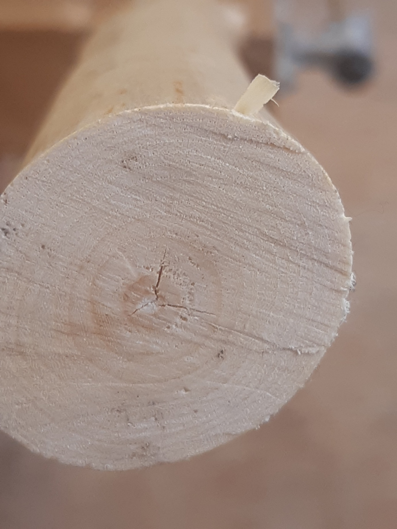

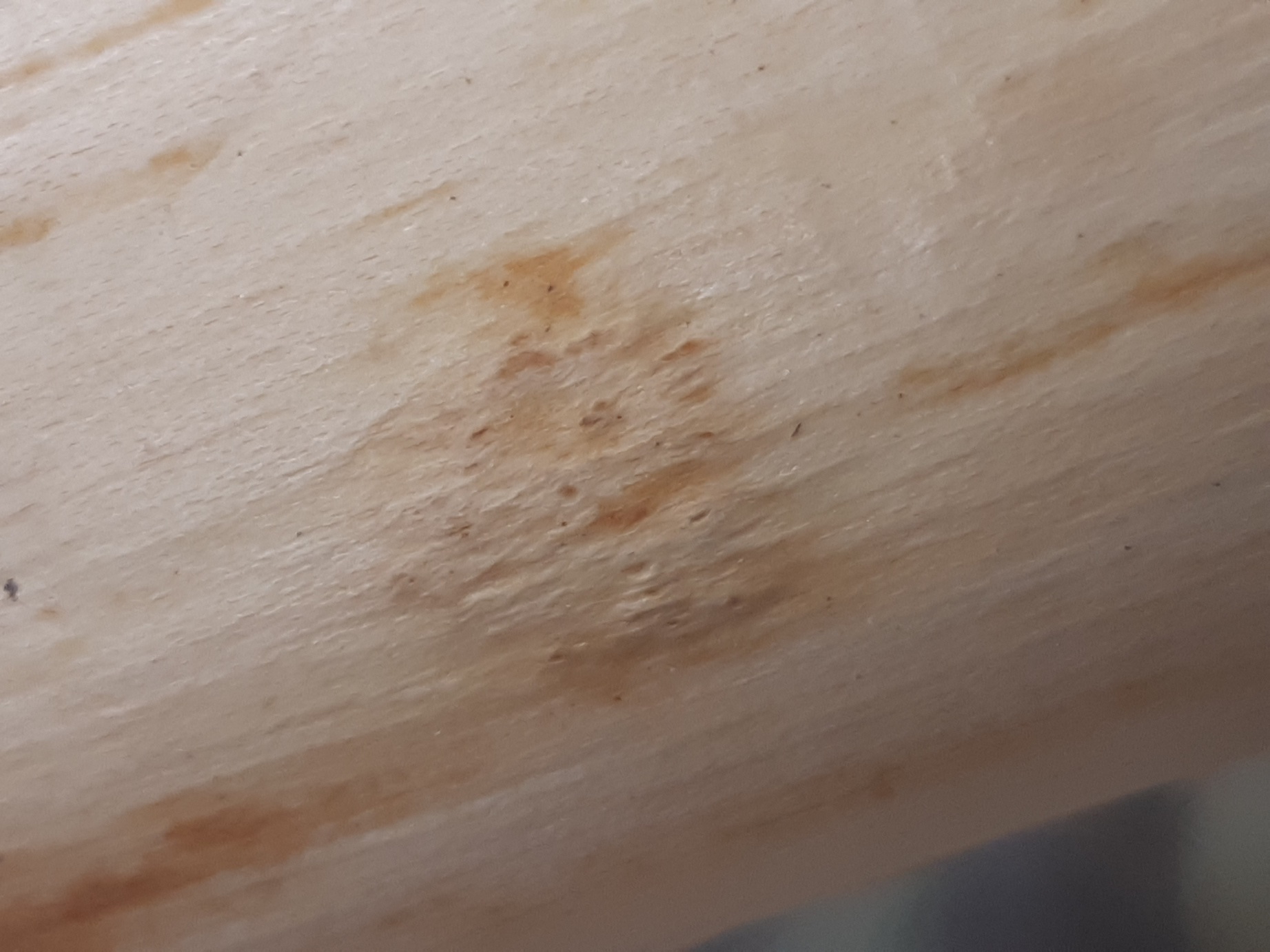

Am Dienstag mal den langen Ulmenstab angeschaut. Er hat erste Einrisse im dickeren Ende. Also Mittellinie aufgezeichnet. Und etwas runtergearbeitet. Immer wieder sind so ein paar Pickel/Knoten auf dem Stave zu sehen. Sie zeigen sich auch in tieferen Schichten.

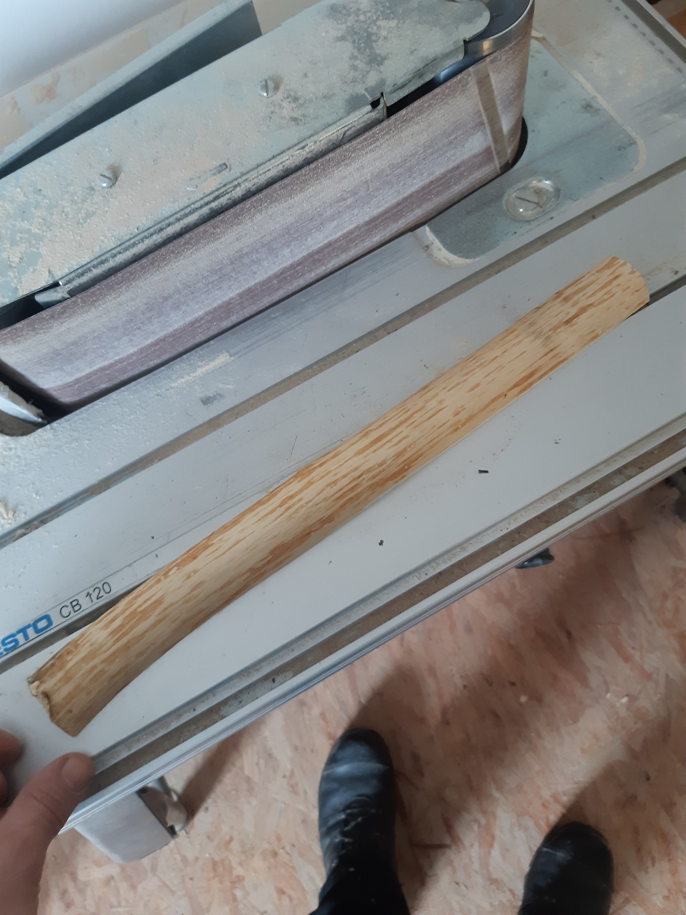

Anschließend noch das kurze Stück Ulme für das überkleben des Spleiß hergerichtet. Auch nach dem trocken auf der Heizung sind keine Risse zu sehen. Der Stave müsste dann auch trocken und bereit zum kleben sein.

Michel in der Hütte hat geschrieben: ↑10.01.2024, 08:33 Immer wieder sind so ein paar Pickel/Knoten auf dem Stave zu sehen. Sie zeigen sich auch in tieferen Schichten.
Solche Pickeldinger kenne ich nicht, aber die braune Verfärbung hatte ich schon ab und zu. Prinzipiell ist Ulme derart zäh, dass man sowas nicht beachten muss.
