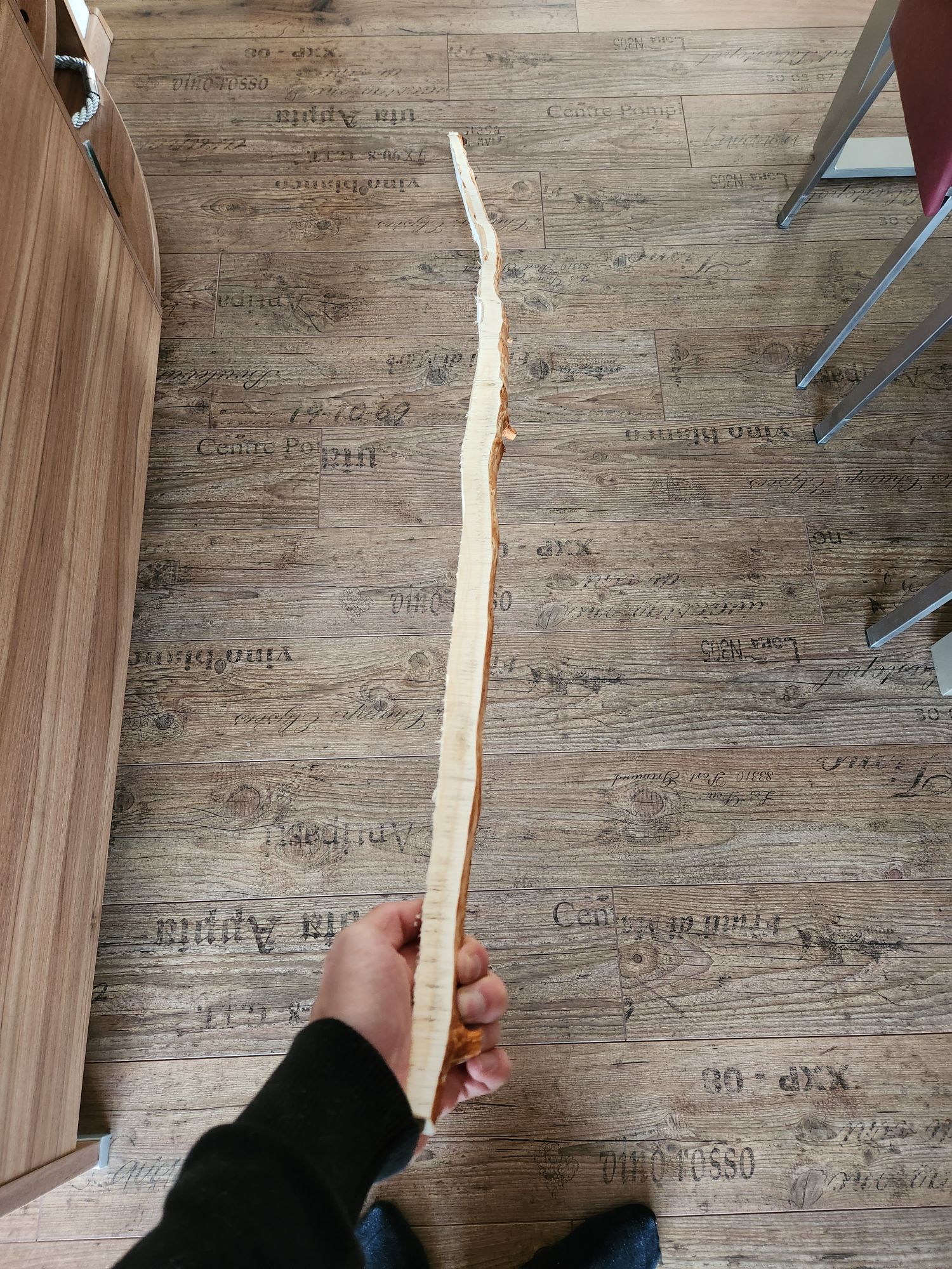

Heute hab ich noch ein Elb-Profil aufgezeichnet mit 35mm Breite im Griff auf 15mm an den Enden angezeichnet und dann ca 5mm breiter mit der Bandsäge ausgeschnitten. Ich dachte mir dann nämlich dass ich wegen des Drehwuchses wenigstens etwas Breiter bauen sollte und werde jetzt auf nen elliptischen Querschnitt abzielen.
Der Astbereich etwas breiter natürlich
