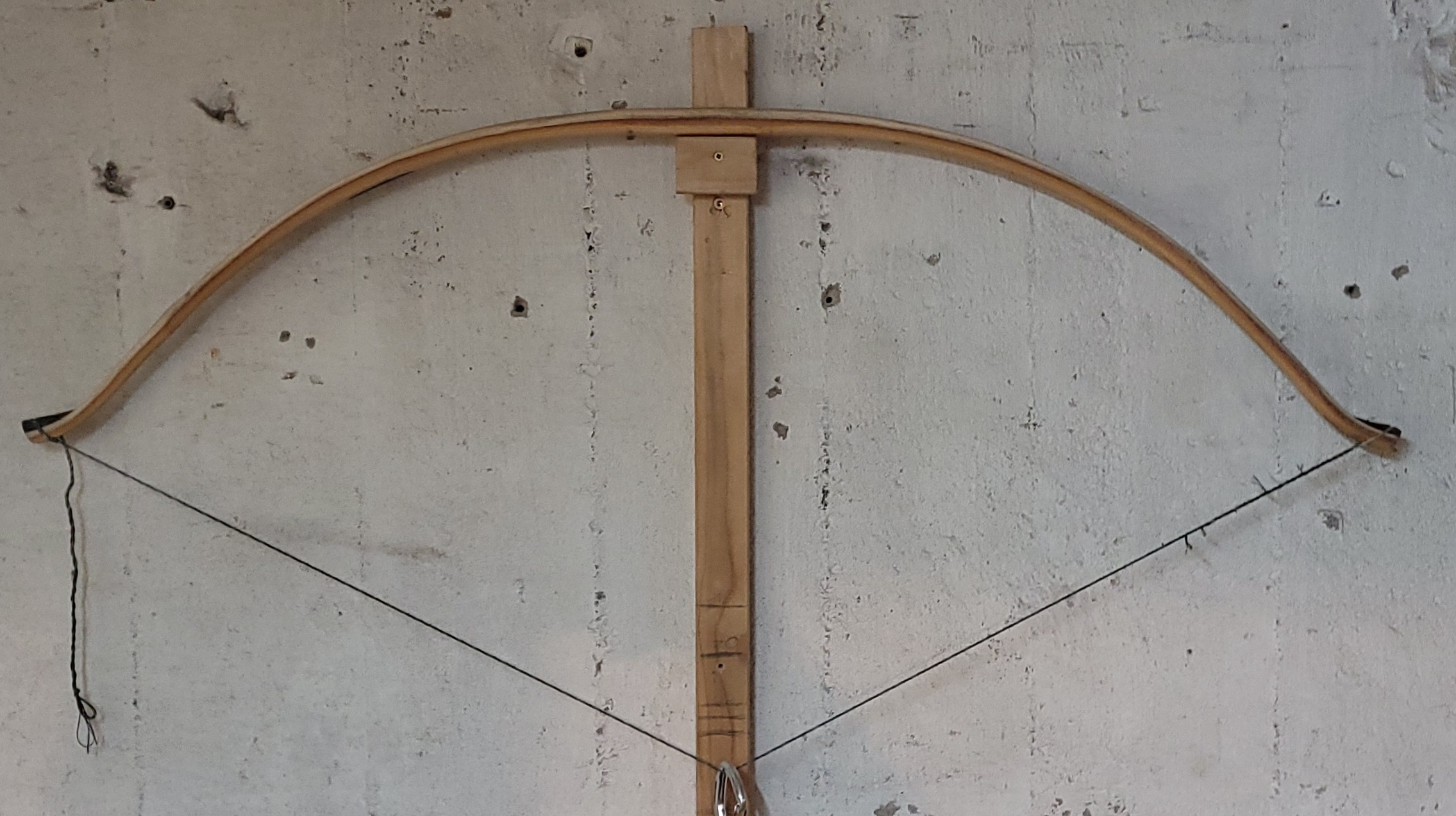

60#@28"
Gewicht mit Sehne 416g
Zum einschießen muss ich mir wohl erstmal ein paar neue pfeile machen.
Die schwersten die ich hab wiegen 30g mit nem spine um die 40.
Das wird wohl zu wenig und nicht so gut für den Bogen sein, oder?

Der Spine ist halt etwas niedrig, aber das Gewicht sollte mit 7,7 gpp kein Problem sein. Vor allem da es sich hier um einen Tauglichkeitstest handelt

Sieht gut aus und mit nur 416g auf 60# zu kommen ist schon optimal umgesetzt.
Du brauchst aber Pfeile mit einem höheren Spine.

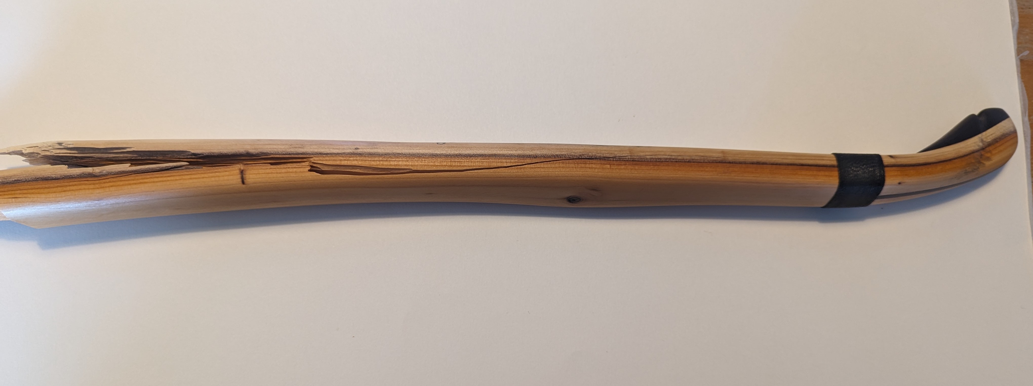

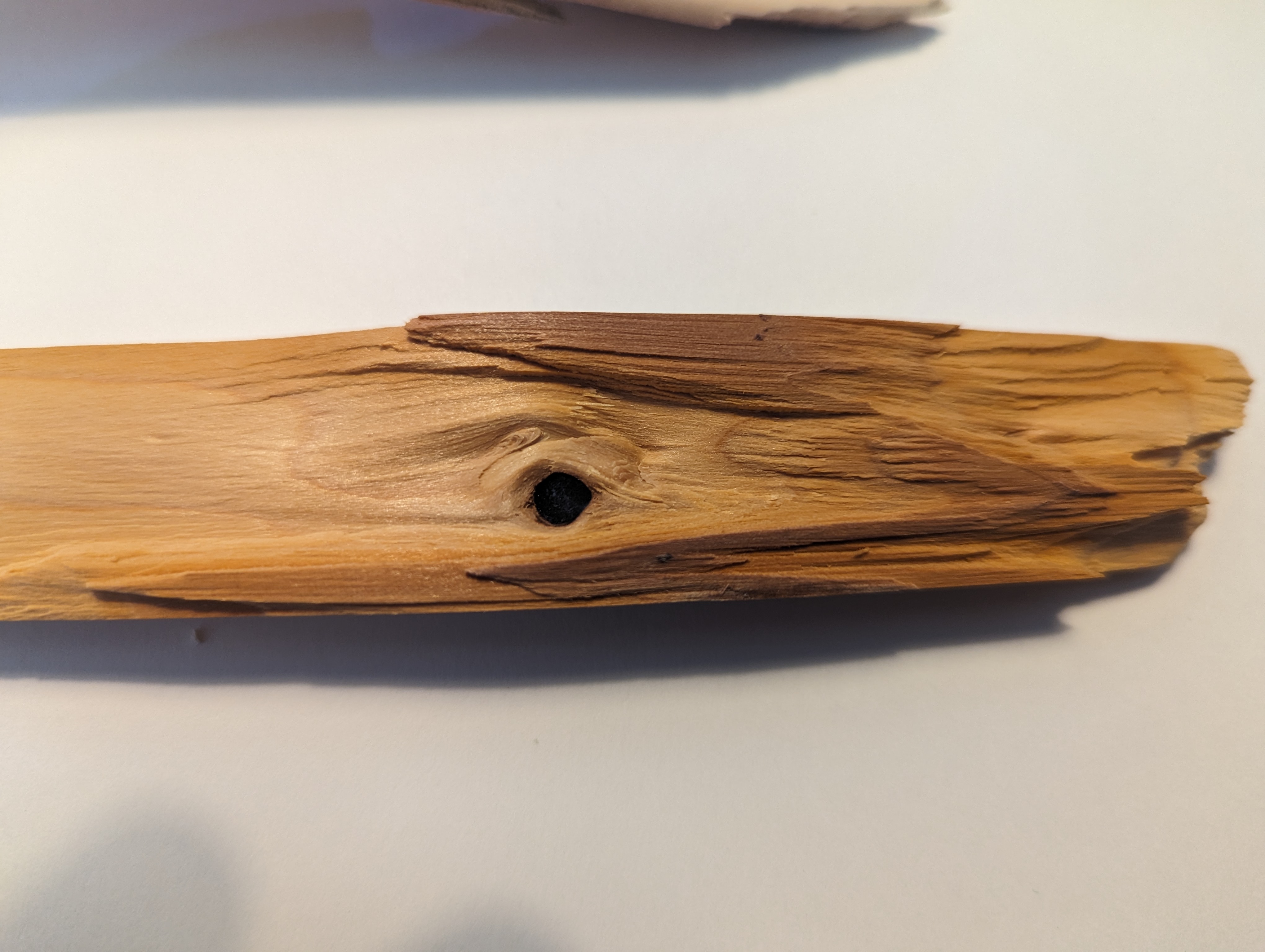

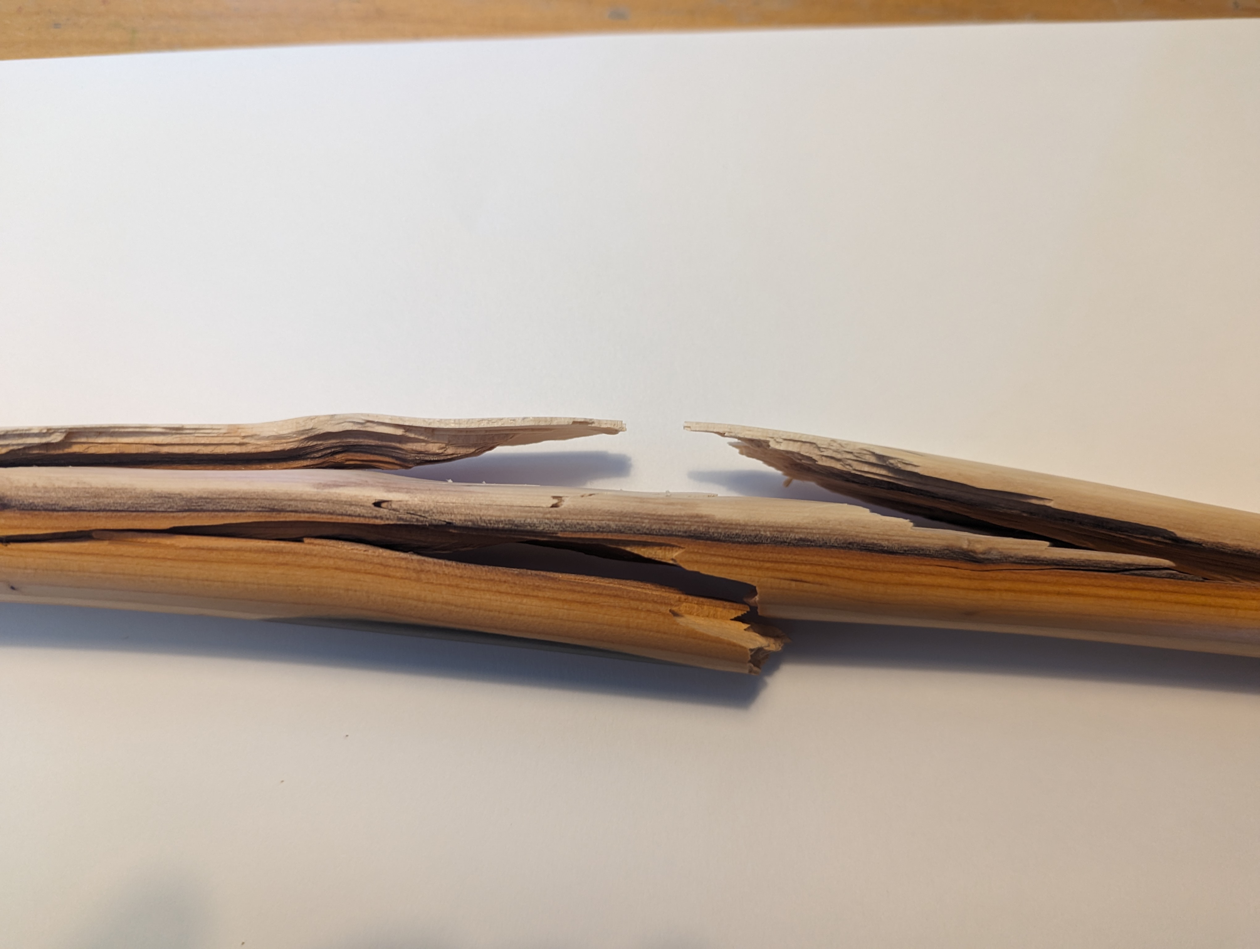

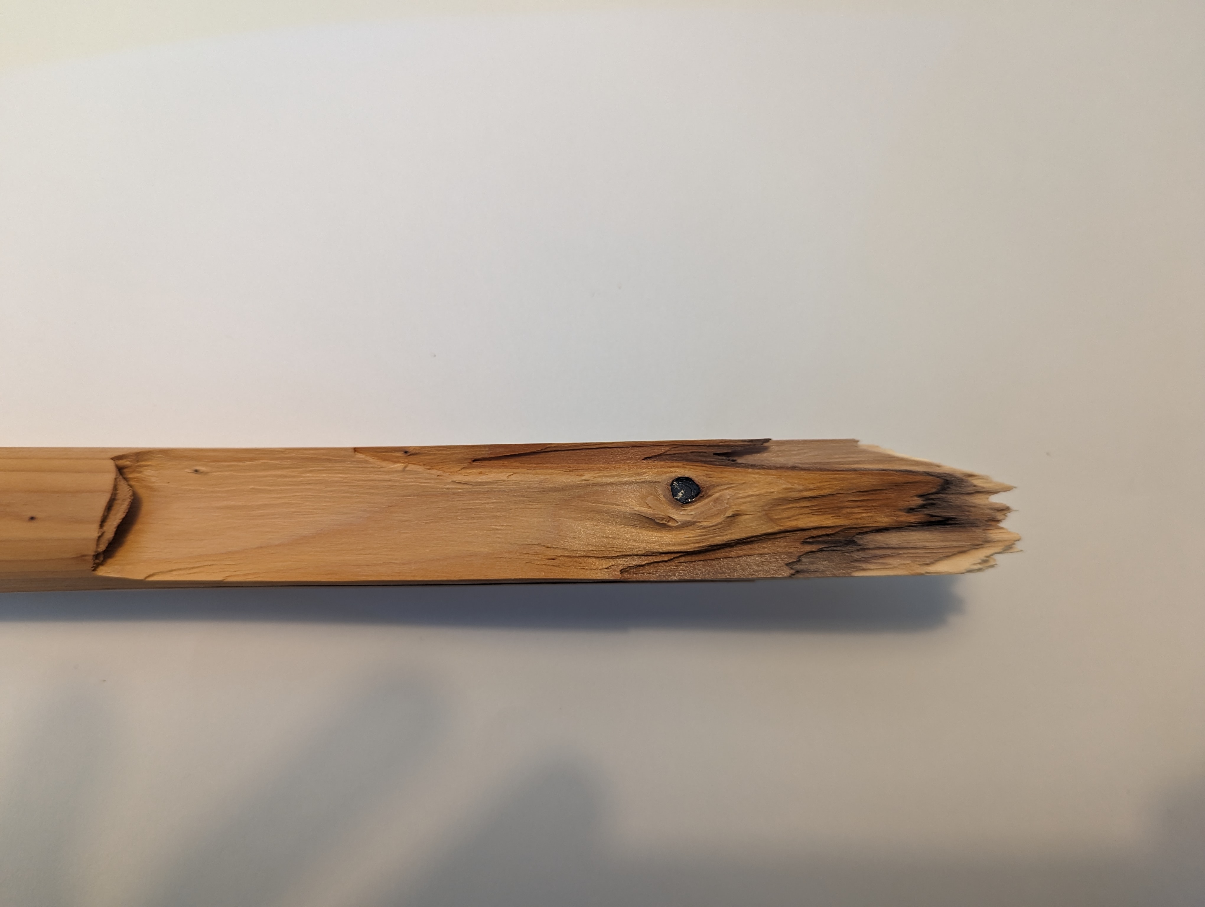

Leider ist ihr der Bogen gebrochen. Hatte schon ein paar Pfeile geschossen und vor ein paar Tagen geölt. Heute ist dann beim nochmaligen Kontrollieren des Zuggewichts gebrochen.
Er ist an der Aststelle mit der ich Probleme hatte gebrochen.
Ich denke aber das es nicht am Splint, Kernholz oder Pilzbefall gelegen hat. Vom Bereich des Bruchs hab ich ein paar Späne geschnitten in die ich problemlos Knoten binden könnte.
Naja, das bauen hat Spaß gemacht. Und ich hab das erste Mal recurves in einen Bogen gedämpft.
Dann auf zum nächsten.

Ja schade auch. Der hat an der Aststelle sehr stark gebogen. Der Bruch sieht nach zu trockenen Holz aus, das insgesamt einen schlechten Zusammenhalt hat.
Da stellst du dich am besten innerlich auf gebrochene Eibebogen ein.

Ich habe aber nochmal versucht den Pilz zu deuten und komme zu dem laienhaften Schluss, dass es sich um eine "simultane Weißfäule" handelt. Wenn das so ist, dann ist das schlecht, weil dieser Pilz die Zellwände zerstört.
Insofern wäre nur noch das Kernholz mit hartem Backing zu gebrauchen.
