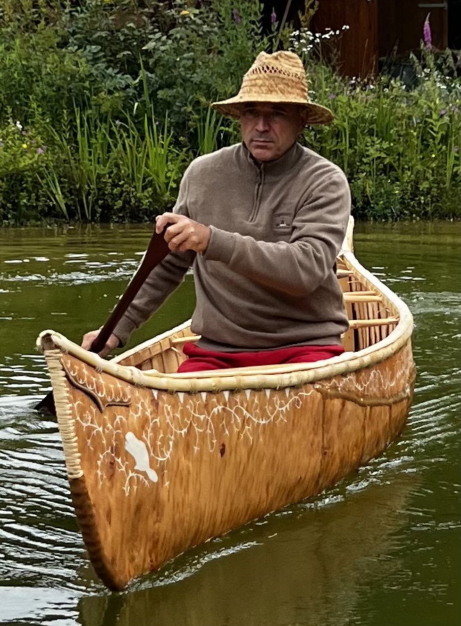

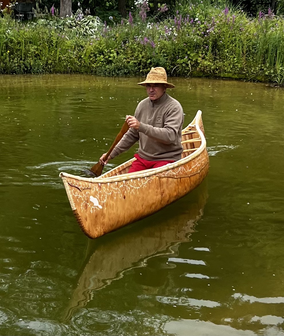

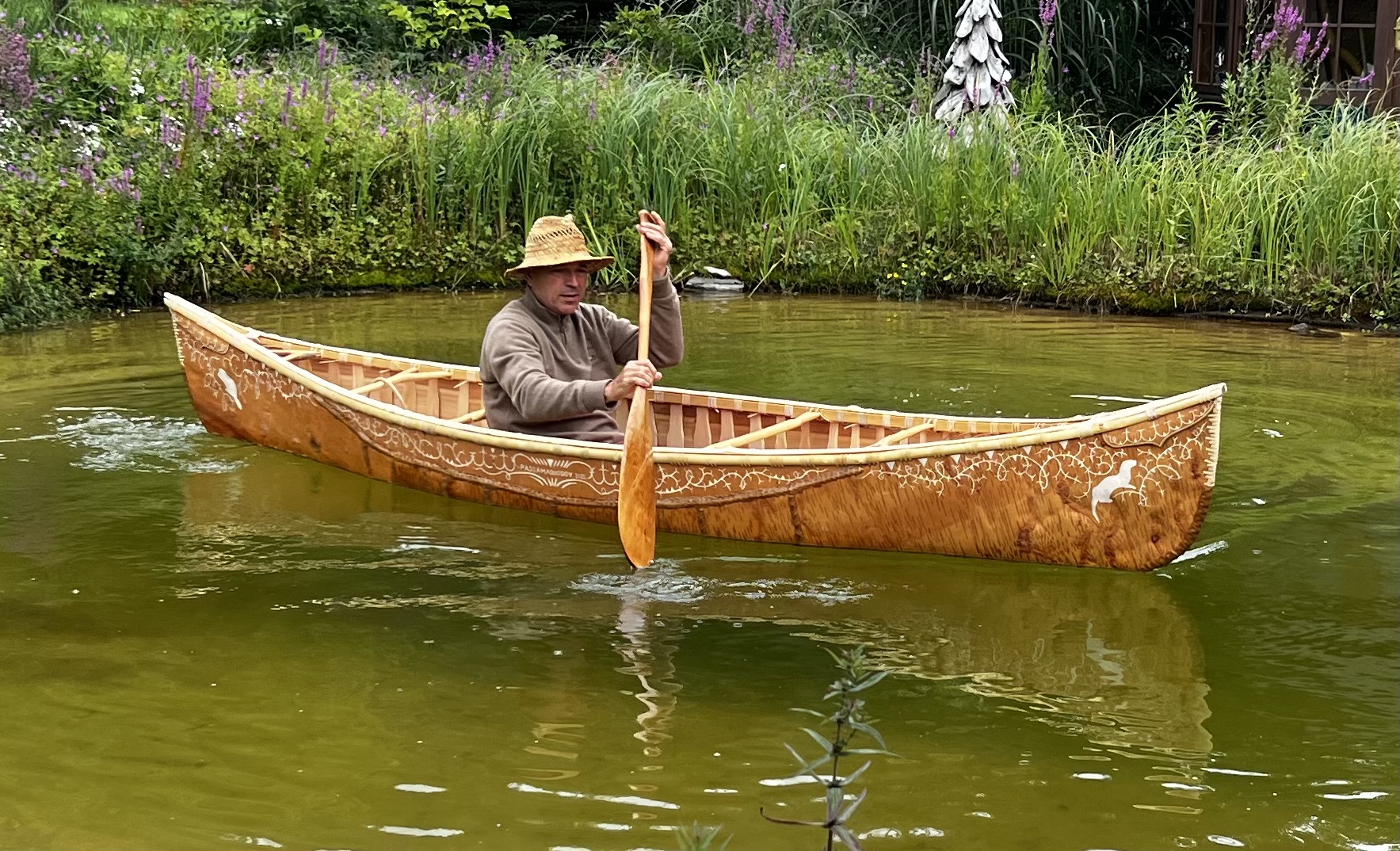

Also der Reihe nach: breit und flach ergibt Kippstabilität, oben ist das Boot 73cm breit, im unteren Drittel baucht es nach außen und ist 80cm breit, der Boden selbst ist nicht ganz flach und baucht ca. 5cm. Dieses Querschnittsprofil ist für ein Sonntagskanu, zum Genusspaddeln und Fischen ideal. Je höher Bug und Heck umso windanfälliger wird das ganze Boot, aber bei 47cm hält es sich im Rahmen, die Indianer sind damit zu recht gekommen, dann tue ich es auch, in diesem Fall geht die Optik vor. Es ist ja von den Abmessungen her ein Replikat. Ein Sportkanu würde ich ganz anders bauen. Wenns gemütlich dahin gehen soll, dann sitzt man am Boden, wenns zügig sein soll dann gehts auf Knie und wenn es spurtreuer sein soll, dann Knie auf die Seite und Gesäß etwas zur Mitte, dadurch kantet das Boot auf. LG Stephan

gemütlich sitzend wie im 2. Bild das wäre so mein Fahrstil.

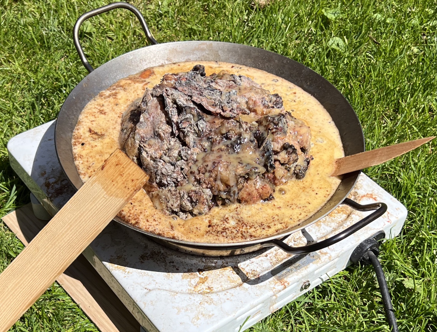

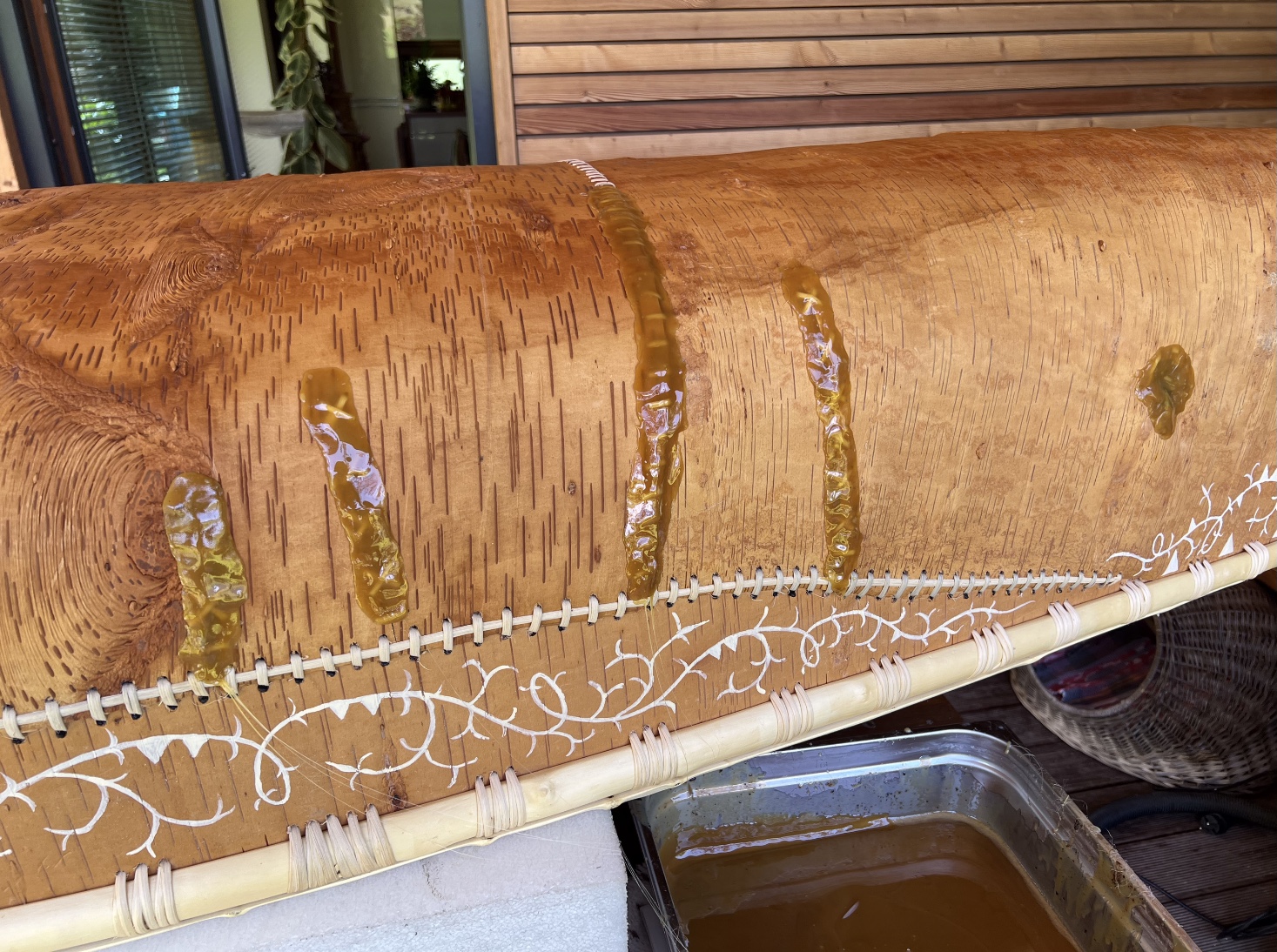

Wegen dem Abdichten: Original wurde Fichtenharz verwendet. Dieses wurde erhitzt und verflüssigt, dann durch ein grobes Leinengewebe gefiltert (um Rindenreste raus zu kriegen), wenn Baumharz trocknet wird es spröde, um das zu verhindern wurde Bärenfett dazu gemischt (es geht auch jedes andere Fett, ich habe Butter verwendet). Das noch warme zähflüssige Harz wird mit einem Holzspatel aufgetragen und mit viel Spucke am Finger in die Löcher und Nähte gedrückt. Schmeckt übrigens köstlich. Viele Indianerstämme haben noch zusätzlich geriebene Holzkohle dazu gemischt. Dadurch wurde das Harz pechschwarz. Es besteht dann nicht viel Unterschied zu Klebt und Dichtet von Würth. Wenn die Sonne prall auf das Harz scheint, beginnt es weich zu werden, manchmal sehr weich, vor allem wenn man etwas zu viel Fett dazu gemischt hat. Es hat auch schon Versuche gegeben statt Fett Leinölfirnis zu verwenden. Dieses härtet ja bekanntlich aus und es soll das Schmelzen verhindern. LG Stephan

Danke für die genaue Erklärung zum Abdichten, hört sich so an als ob du es auch ausprobiert hast!

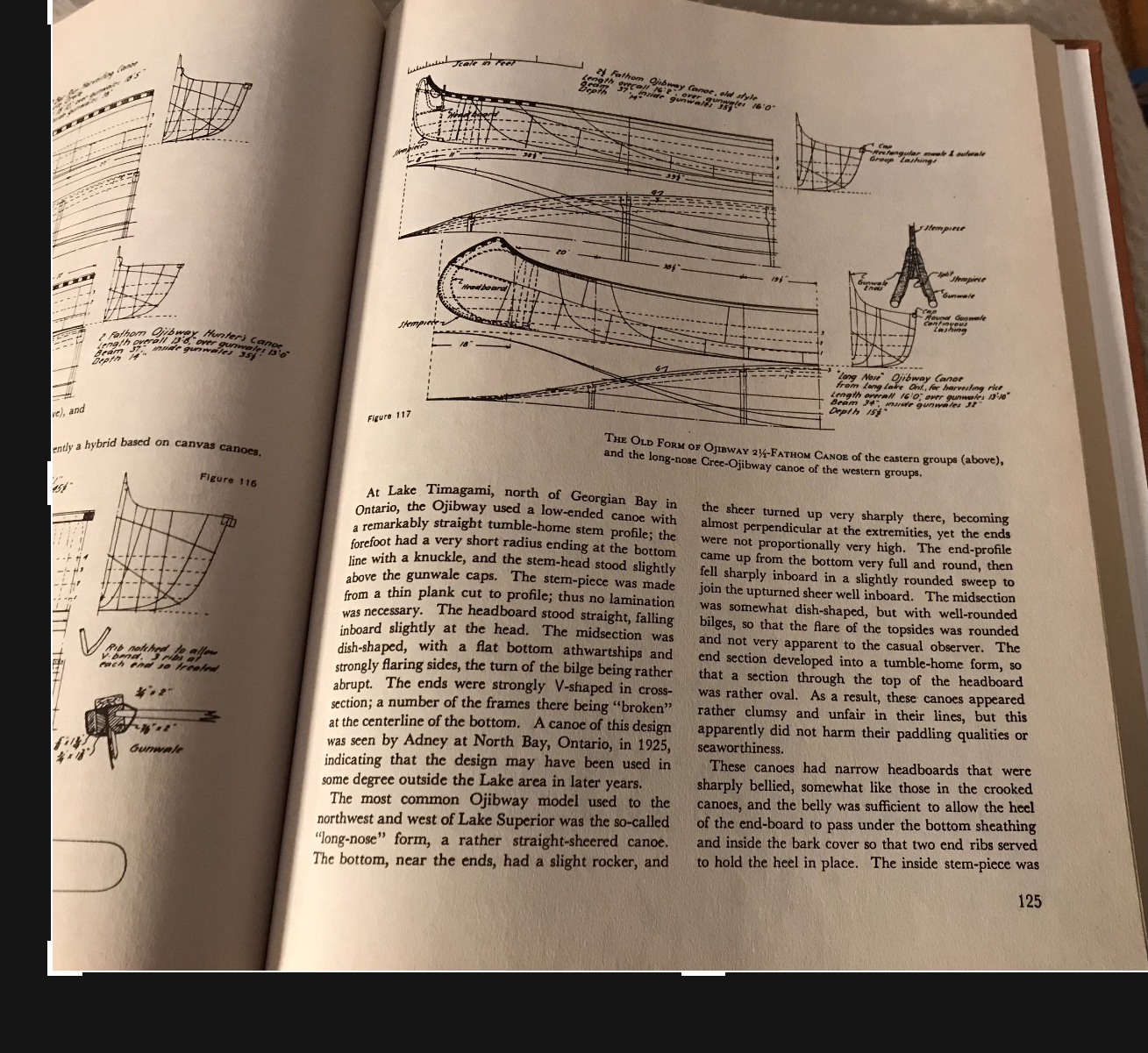

Das Profil gefällt mir auch sehr gut. Das dieses Design ein guter Allrounder und für viele Zwecke gut zu gebrauchen ist glaube ich sofort. Woher hattest du denn die Abmessungen des Originals? Auf größeren Seen mit Wind und leichtem Wellengang fand ich meinen Tandem-Kanadier (länger, und ohne hochgezogene Enden) manchmal schon ein wenig anfälling, deshalb hatte ich gefragt. Mit etwas Gewichtsverlagerung je nach Kurs geht es aber sicher auch ganz gut.Chirurg hat geschrieben: ↑26.08.2023, 16:36 Dieses Querschnittsprofil ist für ein Sonntagskanu, zum Genusspaddeln und Fischen ideal. Je höher Bug und Heck umso windanfälliger wird das ganze Boot, aber bei 47cm hält es sich im Rahmen, die Indianer sind damit zu recht gekommen, dann tue ich es auch, in diesem Fall geht die Optik vor. Es ist ja von den Abmessungen her ein Replikat. Ein Sportkanu würde ich ganz anders bauen.

Die Bibel für den Bau von Birkenrindenkanus: Bark Canoes and Skin Boats of North America. Da haben sich 2 Amerikaner die Mühe gemacht und alle noch existierenden Birkenrindenkanus in Amerika vermessen und danach die Pläne gezeichnet sowie die Bauweise beschrieben. Mein Birkenrindenkanu Nr. 2 ist mit Fichtenharz abgedichtet. LG Stephan
