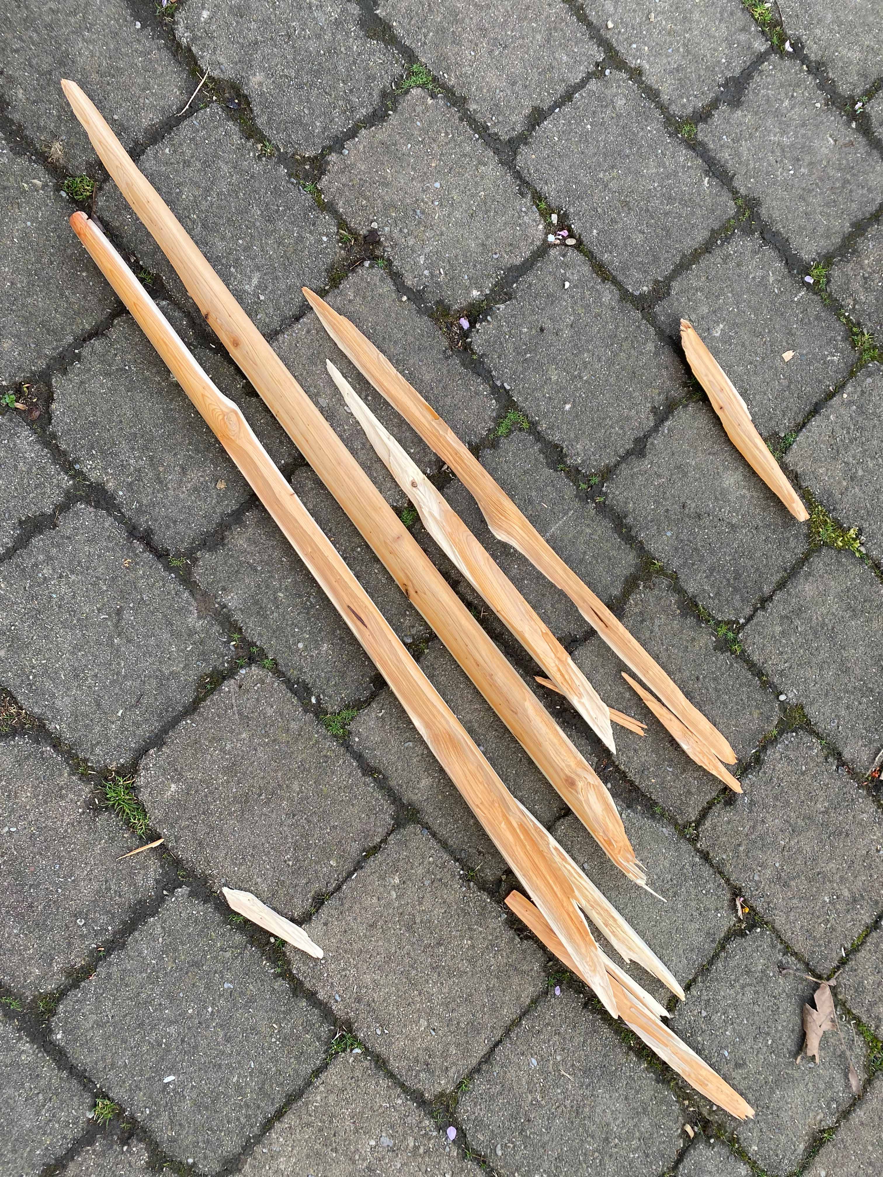

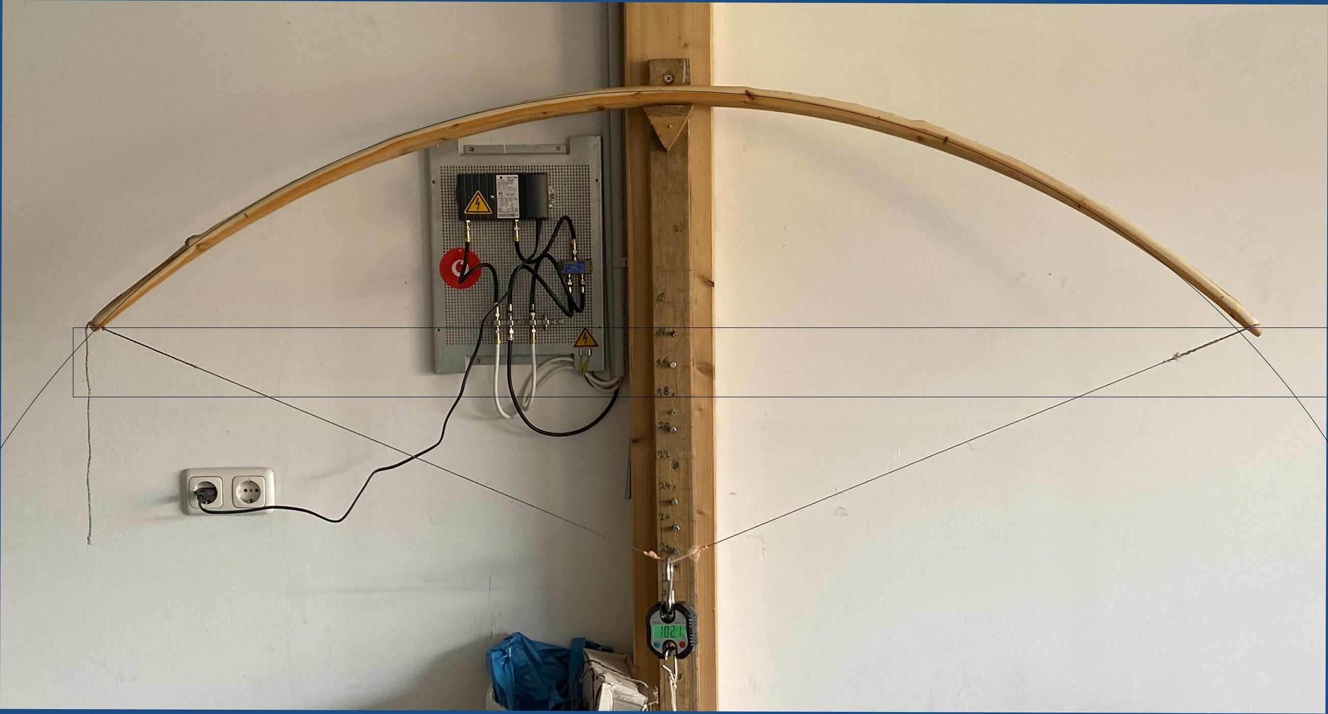

Nein. Ich werde die Unterschiede nicht bemerken. Muss erst mal nen neuen Bogen bauen.
Das hier war der letzte Stand:
Explodiert (sic!) ist er bei etwa 30 Zoll Auszug. Ich habe wieder eine schwarze Stelle gefunden, tief im Holz. Diesmal völlig ohne äußere Anzeichen.
Ich geh mal den nächsten Stave aussuchen.
Beiträge: 6721
Hat Dank erhalten: 187 Mal
Re: Feintiller-Frage
Sch..! So lansam wuerd ich mir mal n guten Hartriegel suchen.

Beiträge: 6426
Hat gedankt: 209 Mal
Hat Dank erhalten: 293 Mal
Blöde Sache, das sieht langsam nach einer Kleinserie aus. Könnte schon sein, dass dein gesamter Eibenvorrat nicht für strongbows geeignet ist. Das war der 3. Bruch?
Ich drück schon mal die Daumen für den nächsten.
Stefan73
Beiträge: 346
Beitrag von Stefan73 »
Blöde Sache, ja. Die Kleinserie muss ich wohl als solche anerkennen. Die Frage, ob mein Vorrat nicht für 100 taugt, hab ich mir auch schon (oft) gestellt. Wir werden es sehen. Weniger Zuggewicht wäre vernünftig. Andererseits hätte ich dann eine Sammlung von Bogen, die ich eigentlich nicht wirklich schießen will.
Ich mach erstmal weiter. Und zwar mit dem aus meiner Sicht besten verbliebenen Halbstamm. Wenn der auch nicht hält, bau ich halt mit dem Rest in Gottes Namen was Leichteres.
Denke auch, es wird langsam Zeit, die Fühler Richtung Schweiz auszustrecken. Kennt vielleicht jemand eine gute Quelle für sehr gute Eibe? Mir fällt grad nur Bruno Ballweg ein.
Viele Grüße!
