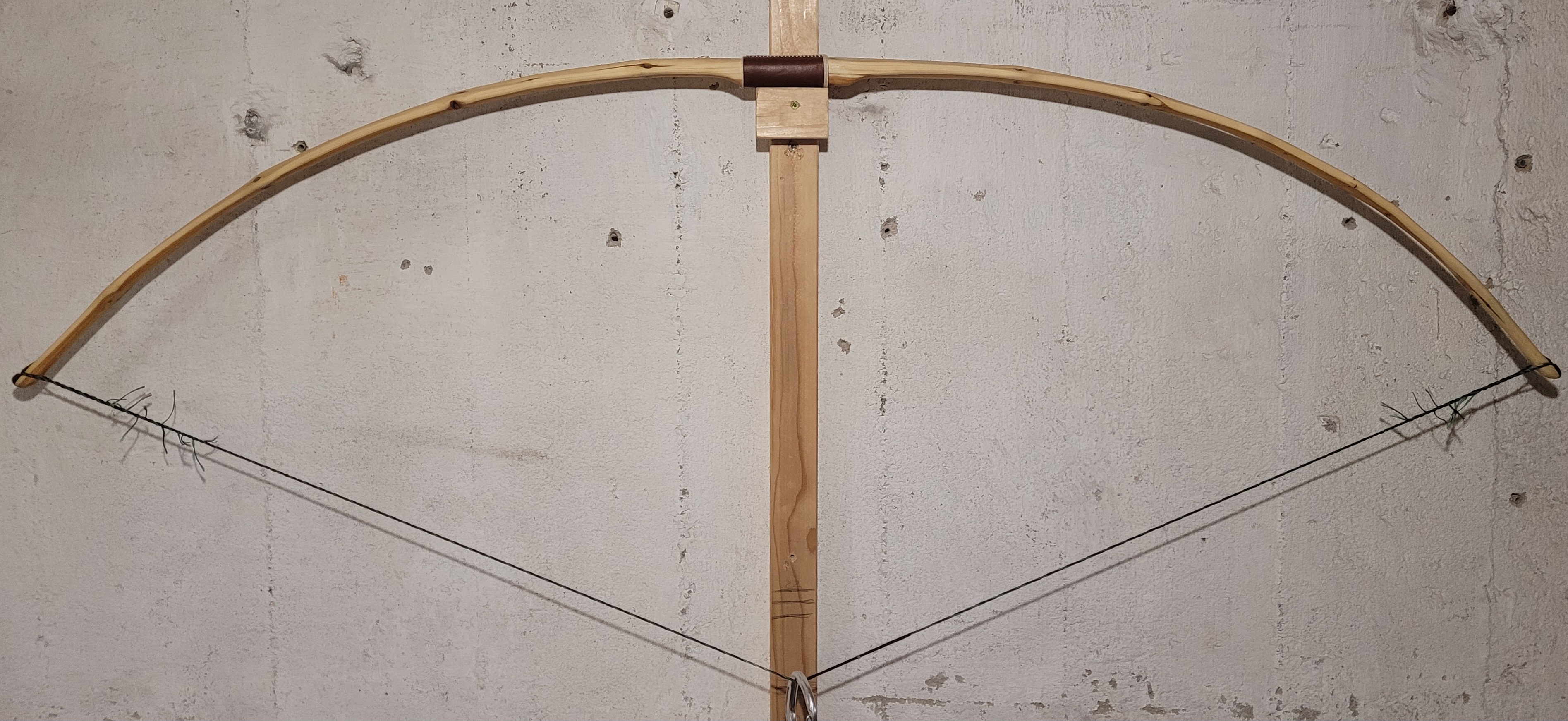

Hey :)
Optimal sieht es nicht aus. Rechts finde ich weitgehend in Ordnung. Links gibts zu wenig Biegung in der Wurfarm-Hälfte neben dem Griff. Ich muss aber sagen, dass ich persönlich da nicht mehr viel machen würde - oder auch gar nix. Wenn Du zufrieden bist mit dem, was der Bogen bringt - dann passt er. Wenn Du jetzt noch ewig weitertillerst, dann hast Du wirklich die Eibe verheizt.
Kurz: Ich bin bei Thomas.

Hallo an alle,
Ich hab mit dem Bogen jetzt ca 200 Pfeile geschossen. Ich glaube das sich sich der Tiller am oberen Wurfarm nochmal etwas verschlechtert hat. Ich würde sagen das er sich im ersten drittel des oberen Wurfarms zu wenig biegt.
Der untere sieht für mich ganz gut aus.
Ich befinde mich ja noch sehr weit am Anfang und würde mich daher über Kritik zum Tiller sehr freuen.
Daniel
Beiträge: 6434
Hat gedankt: 209 Mal
Hat Dank erhalten: 296 Mal
Re: Anfängerfragen zu einer Eibe
Auf dem Foto sieht der obere WA deutlich zu stark für den unteren aus. Der Griff kippt oben zu dir. Die griffnahe Hälfte des oberen WA sieht zu steif aus.

Danke fürs Feedback. Ich werde den Bogen nochmal auf den Tillerbaum legen, vielleicht kann man dann besser sehen ob der obere WA zu stark ist. Beim schießen hatte ich das Gefühl das die Pfeile eigentlich ganz gut raus gehen. Obwohl ich die Pfeile relativ hoch einnocken muss ( ca 2,5 cm über dem 90° Winkel). Was dann auch dafür sprechen würde das der obere WA zu stark ist ? Wenn ich weiter unten einnocke hebt der Pfeil zwar auch ab aber reitet dann etwas hoch und runter.

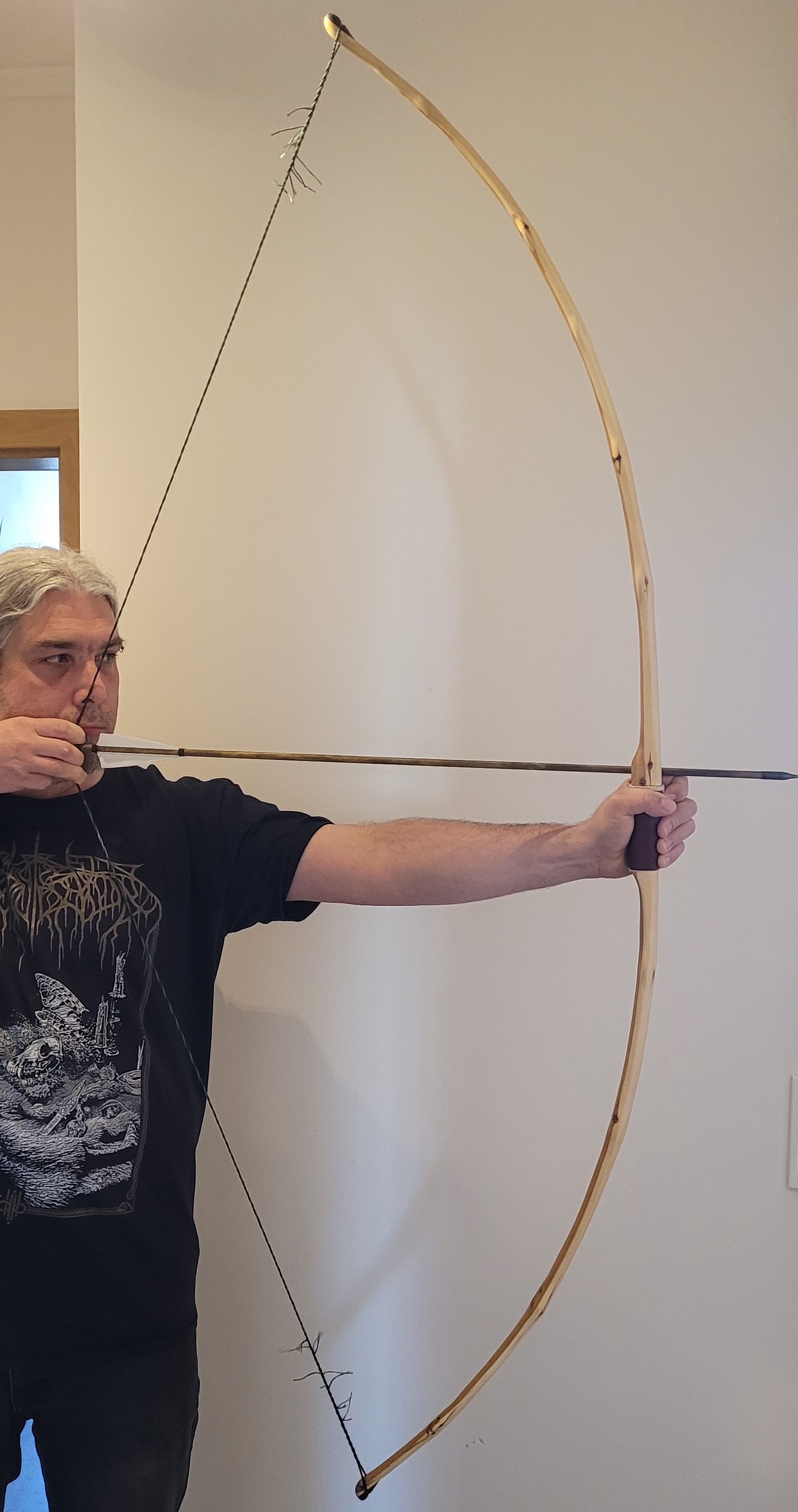

Hey :)
Tipp am Rande: Du streckst den linken Arm voll durch. Das tut dem Ellbogengelenk auf Dauer nicht gut.
Schicker Bogen!

Stefan73 hat geschrieben: 13.04.2023, 22:37 Tipp am Rande: Du streckst den linken Arm voll durch. Das tut dem Ellbogengelenk auf Dauer nicht gut.
Das war mir bis jetzt gar nicht bewusst. Ich werde mal drauf achten. Danke :)

Moin, zusätzlich zu Stefans Anmerkung: du ziehst die Schulter des Bogenarms hoch. Das ist meistens ein Zeichen für einen zu starken Bogen.

Beitrag von Doughal »
Ich hab den Bogen jetzt nochmal auf den Tillerbaum gelegt. Auch auf da kann ich nicht erkennen das der obere WA (rechts) stärker ist. Beim messen des sehnenabstands ist der Abstand beim oberen aber 3mm geringer. Wenn ich jetzt die steifere Stelle am oberen WA etwas schwäche reicht es ja vielleicht.
Und ich habe versucht mal meine Haltung etwas zu korrigieren. Bin nicht nur Anfänger beim bogenbau sonder auch beim schießen

Beitrag von Rotzeklotz »
Doch doch, schau mal auf den Griff, der Bogen neigt sich eindeutig zur rechten Seite.

Neigung hin,Neigung her... der obere WA ist noch zu steif. ;)

Übrigens ist die Nockpunktüberhöhung von 25 mm viel zu viel. So soll das nicht sein, 3-5 mm passt in der Regel.

Neumi hat geschrieben: 14.04.2023, 21:17 Übrigens ist die Nockpunktüberhöhung von 25 mm viel zu viel. So soll das nicht sein, 3-5 mm passt in der Regel.
Das kam mir auch sehr komisch vor. Aber das es eventuell damit zusammenhängt das der obere WA zu stark ist ist mir nicht in den Sinn gekommen.
