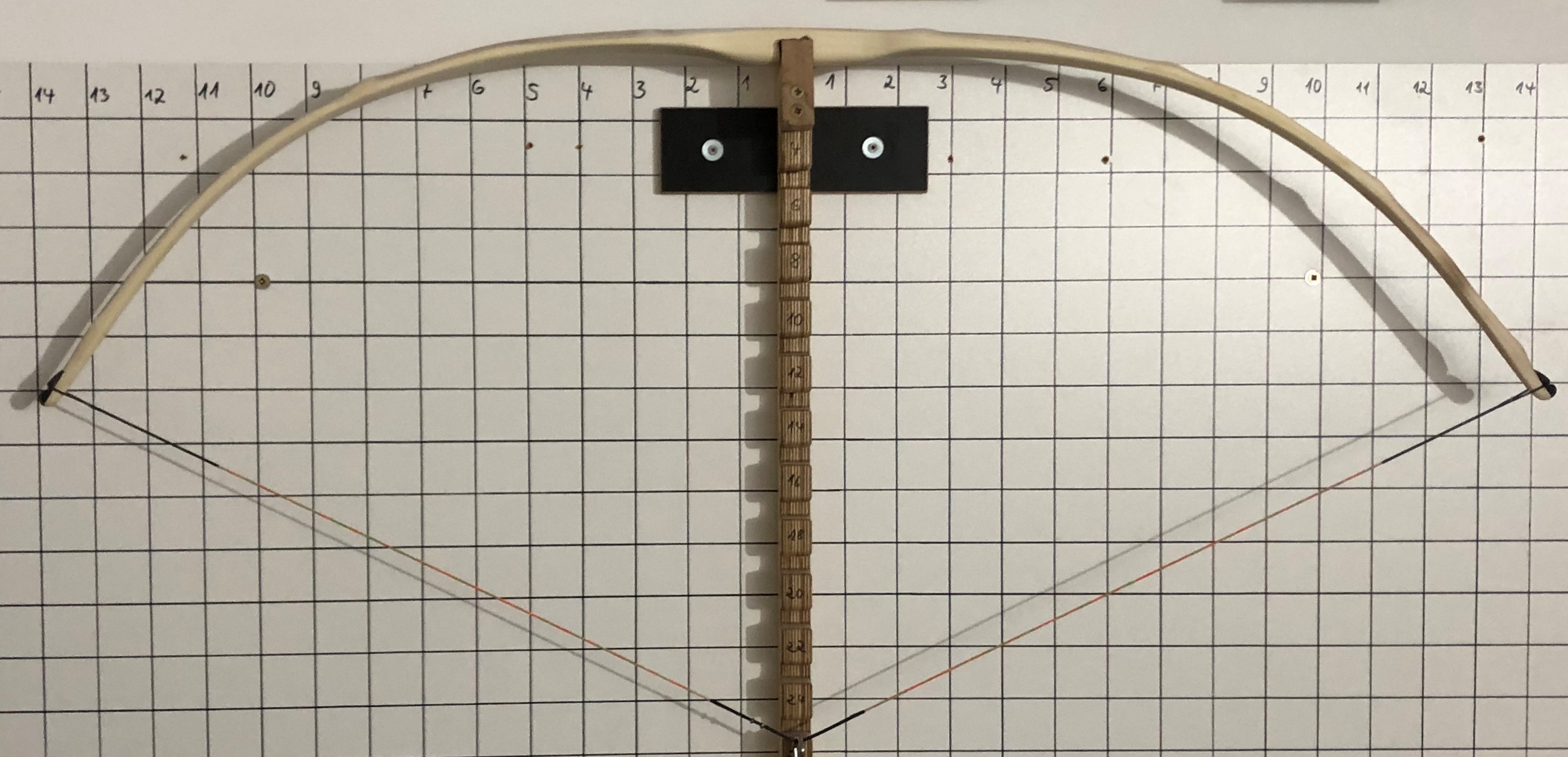

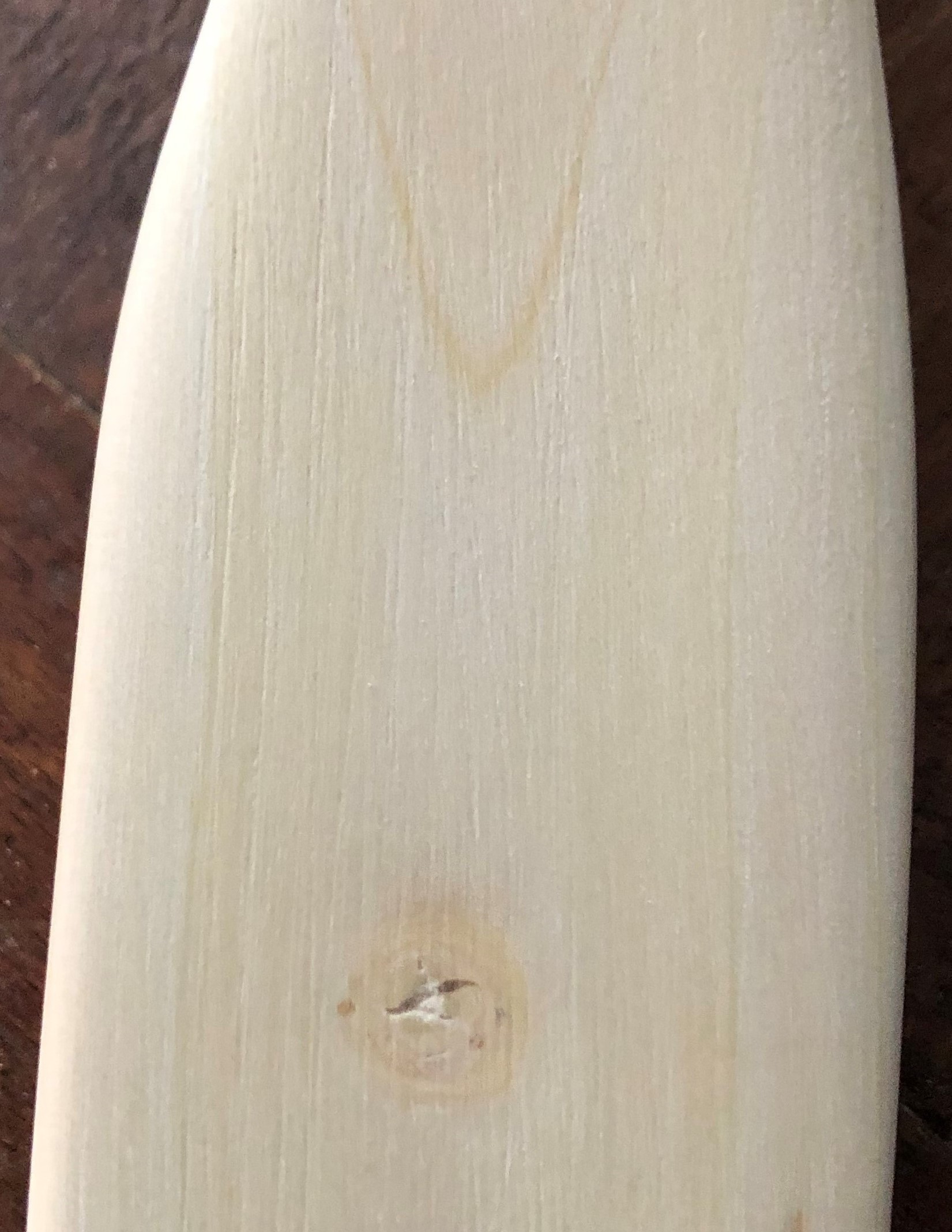

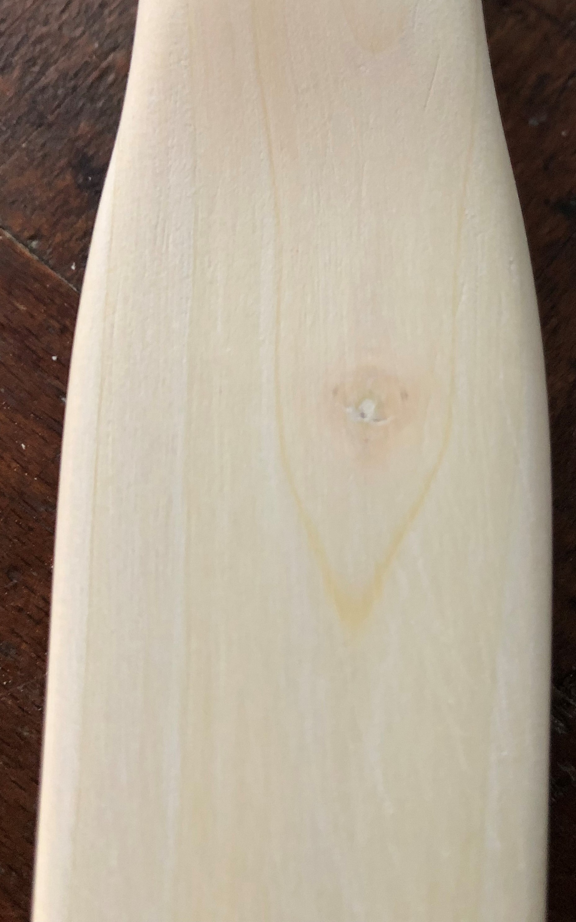

Neumi,
Du hast recht, von dem kurzen Stück Holz sollte ich nicht zu viel erwarten.
Mir geht es auch darum, den Bogen so weit zu bringen, dass er sauber biegt.
Nur mit Tillern hat es bislang leider nicht funktioniert.
Auf den unten eingefügten Bildern sieht man auch, warum...glaube ich zumindest
Nur deshalb hatte ich über gezieltes Tempern nachgedacht. Ich wollte beide WA mit der HLP tempern und dabei den zu stark biegenden Bereich im oberen WA besonders lange der Hitze aussetzen.
Die FA hatte ich schon nachbearbeitet, gerade im oberen WA tut sich dabei aber nicht besonders viel (vermutlich durch die Lage des Astes).
Heiko
Heiko

Re: Erbitte Tillermeinung zu Ahorn-Flachbogen
Oft sind diese Astansatzstellen härter/steifer als das umliegende Gewebe. Außerdem hast du bei diesen recht großen Astansätzen ja noch zusätzliches Holz auf dem Rücken, je nachdem wie stark die Ansätze reduziert wurden (auf dem Foto des Rohlings sehen die infrage kommenden Stellen recht groß aus).
Also einfach mehr Holz abtragen wenn's nicht biegen will.
Dass diese Stellen bauchseitig Risse bekommen liegt in der Natur der Sache - in den Ästen verlaufen die Fasern ja mehr oder weniger senkrecht zur Bogenachse.

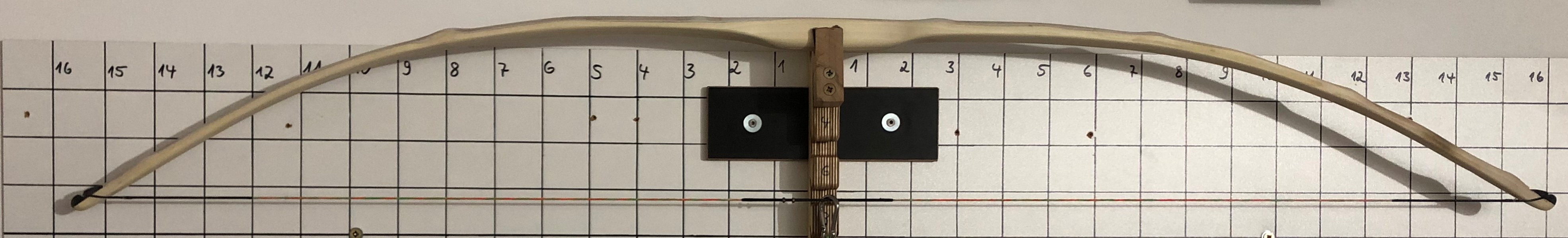

Hier mal ein kurzer (Zwischen?)stand:
Der rechte soll der untere WA werden.
Habe vor allem im Bereich 3-6 oberer WA noch etwas Material abgetragen.
Viel mehr geht da glaube ich nicht mehr, ansonsten bekomme ich in dem Bereich einen negativen Tiller und muss den unteren WA auch noch weiter schwächen
Dann wird es endgültig ein Kinderbogen.
Momentan hat er "gemütliche" 45#@24''.
Heiko
Heiko
