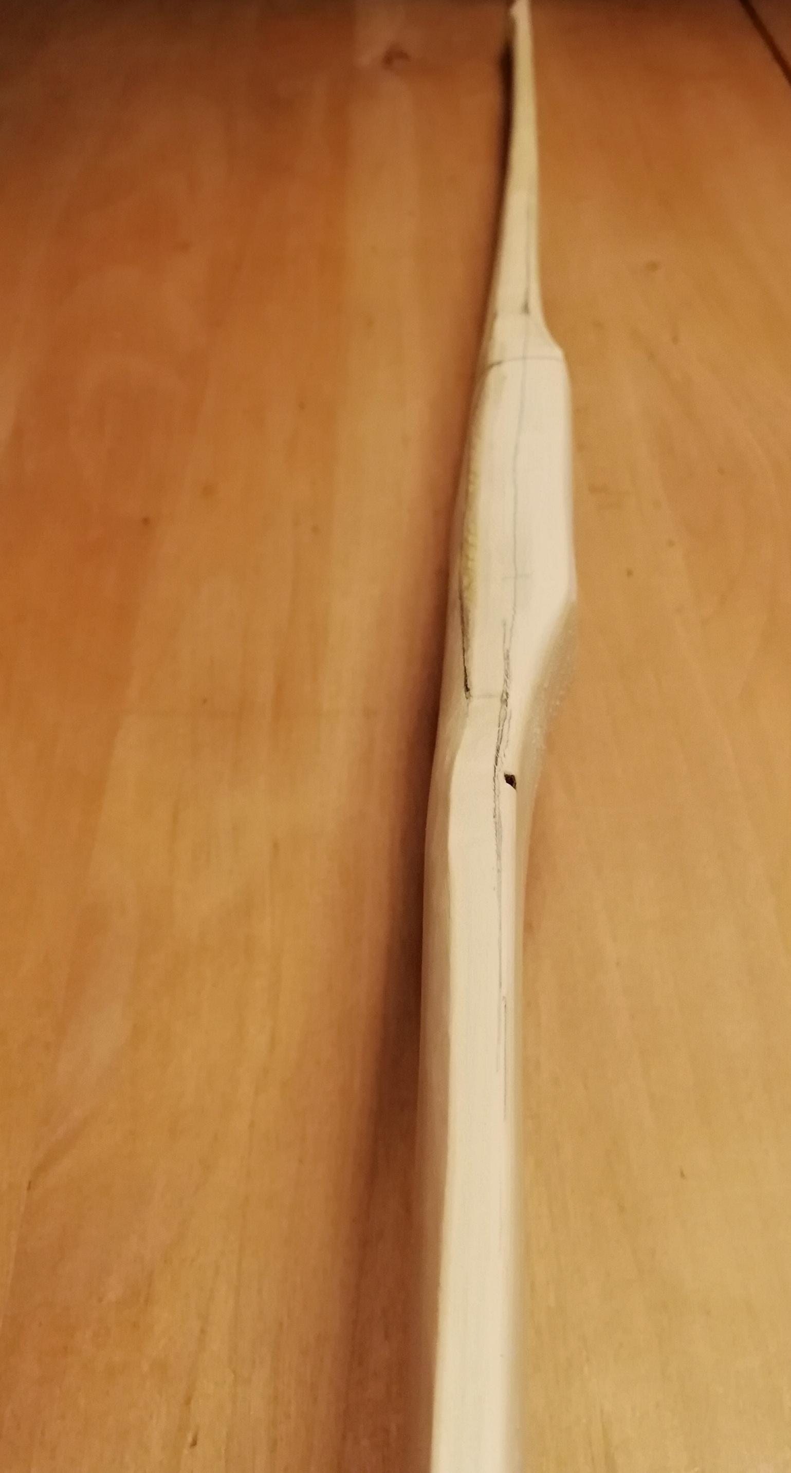

Habe den unteren Wurfarm bis zum Toten Ast jetzt für eine kinderflitze genommen und arbeite mich kangsam vorwärts. Der jahresring für den Rücken ist freigelegt, die Breite 3cm am Griff und 1cm am Tip rausgearbeitet. Er ist vollpyramidal und flach und wird nur minimales Zuggewicht bekommen, Sohn is erst t 3,5 jahre.
Heute hab ich dann mal die Wurfarm Stärke reduziert damit ich den Boden ähhhh Werkbank Tiller angehen kann
Jetzt hab ich ein kleines Ast Loch am unteren Wurfarm kurz vor dem Griff . Und überlege ob ich es so lassen soll oder hier die Stärke dem Rücken (hat hier einen hubbel) verlaufend parallel machen soll. Am Foto durch die Bleistift Linie ersichtlich. Dadurch wäre das Loch dann Geschichte.
Kann mir da bitte wer kurz mit seiner Erfahrung helfen?!

Dann mach dir über das Loch keine Gedanken. Entweder es fällt beim tillern raus oder nicht...
Re: Esche Longlongbow mit Ast
Danke für die schnelle Antwort, dann lass ich das mal so und werde sehen wie viel davon über bleibt.
Generell halt die Frage ob der Bauch auch dem Rücken parallel folgen soll oder ungeachtet der verdickung gerade drüber tillern? Ist vielleicht ne dämliche Frage aber ist der erste Bogen mit naturgewachsenen Holz mit dem ich so weit gekommen bin vor dem Bruch. Und ich mag es nicht schön wieder versammeln
