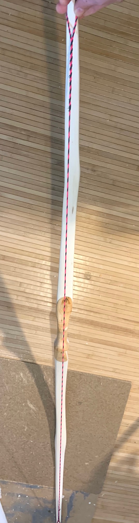

Naja, bei dem Loch war so schwarzes, harziges Zeugs drin, das hab ich rausgefräst.
Gerade ist auch anders, ich wollte es halt mal probieren... Die Eibe, die ich habe, ist auch mit ein paar Ästen und nicht gerade, deshalb dachte ich, dass das ein gutes Lernobjekt ist.
Auszug bis knapp 30'' hat er ausgehalten, kein besonderer Stringfollow.
Scheint auch recht "geradeaus" zu werfen, konnte es aber noch nicht weiter testen. Ich werde rechts noch ein bisschen weiter tillern und dann mal schauen.

30“ Auszug sind bei diesem Design (mit steifem Griff) aber schon etwas zuviel, mehr als 28“ würde ich nicht empfehlen. Für 30“ Auszug machst du beim nächsten Mal Einen mit mitbiegendem Griff.

Vielen Dank für die vielen Anregungen. Ich versuch noch, den rechten WA anzupassen und dann werd ich erstmal ein bisschen damit schiessen und schauen, ob er hält.
Bei meinem bisherigen Glück wird er's wahrscheinlich nicht lange machen.

Danke für deinen link, der Bogen sieht sehr schön aus.
Leider hat es mir beim Spalten der Hasel gerade die Mitte ziemlich dünn gemacht, deshalb der aufgeklebte Griff. Also das nächste Mal sollte ich so einen Stamm besser sägen?
Wie macht ihr das (Bandsäge hab ich leider nicht)?
Und noch eine Anfängerfrage: Wenn ich jetzt rausgehe, kalt und feucht, muss ich den Bogen da irgendwie "vorwärmen"?
LG Chris

Servus, ein paar Grad minus sind kein Problem, ohne Bandsäge musst du halt mit dem Ziehmesser oder einem kleinem Beil (Dexel) den Markkanal freilegen, im Griffbereich etwas mehr Material stehen lassen.

Update zum Bogen:
Ich konnte vorhin nur mal kurz drinnen auf 5m schiessen, ohne Vollauszug.
Wie war das gleich, wenn alle Pfeile mit der Nocke leicht nach links stecken, ist dann der Spine zu weich oder zu hart???
Gerade gemessen hat er doch 47 lbs @ 28’’, aber er zieht sich im Vergleich leichter als mein 68'' Bambus-Laminat Bogen mit 44#@28. Anscheinend machen die 2'' Längenunterschied spürbar was aus. Oder die Angabe beim Bambus stimmt nicht genau, gemessen hab ich den noch nicht.
Standhöhe ist aktuell bei 5 7/8''
und die max. Höhe im oberen WA: 6 5/8’’, unterer WA: 6 6/8, also oben 1/8 weniger.
Ist das akzeptabel, oder sollte da noch was runter?
LG Chris

So, jetzt konnte ich mal ein paar Pfeile werfen, auf 10m und 18m.
Noch nicht mit Vollauszug, aber von der Trefferhöhe hat es bei beiden Distanzen keinen spürbaren Unterschied gemacht.
Zwei Sachen sind mir aufgefallen:
1. Die Treffer liegen etwas tief. Kann das vom noch zu starken oberen WA kommen?
2. Die Pfeile schwänzeln recht stark horizontal, beginnend mit einem Linksschwung. Auf 10m stecken sie auch mit der Nock eher links.
Ich habe 2 verschiedene (Carbon)Pfeile ausprobiert, Avalon Hybrid (thin) mit 1000er Spine, und Penthalon Ttraditional mit 400er Spine. Die 400er steckten eher gerade, aber das "Schwänzeln" war bei beiden ähnlich.
Die 1000er sind vermutlich nix für den Bogen. Aber ich hab ja net voll ausgezogen...
Ich habe leider noch nicht viele Vergleichsmöglichkeiten, aber bei meinem anderen Bogen schwänzelt nix, bzw. nur kaum wahrnehmbar.
Woran kann das liegen?
Ach ja, die Sehne ist Dacron, 14 Strang
Danke und LG
Chris

Bleib mal ruhig.
Bevor du nicht im Vollauszug bist, macht ein Spine Test keinen Sinn.
Und zwischen 1000er und 400er liegen ja Welten.
