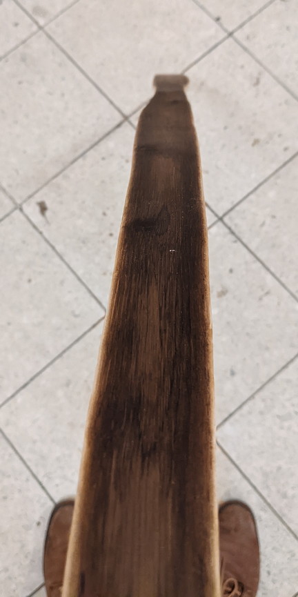

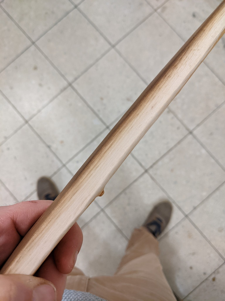

Noch eine Stunde warten, dann kann ich den epoxy in den Rissen (hoffentlich) stärker belasten.
Obwohl er ziemlich dünn ist, geht im bodentiller ein kleines bisschen und wenn ich mit langer Sehne dran ziehe, komme ich ein paar cm bevor Schluss ist.
Gewichts mäßig könnte also alles drin sein... Mal schauen, wie sich das Holz verhält beim tillern...

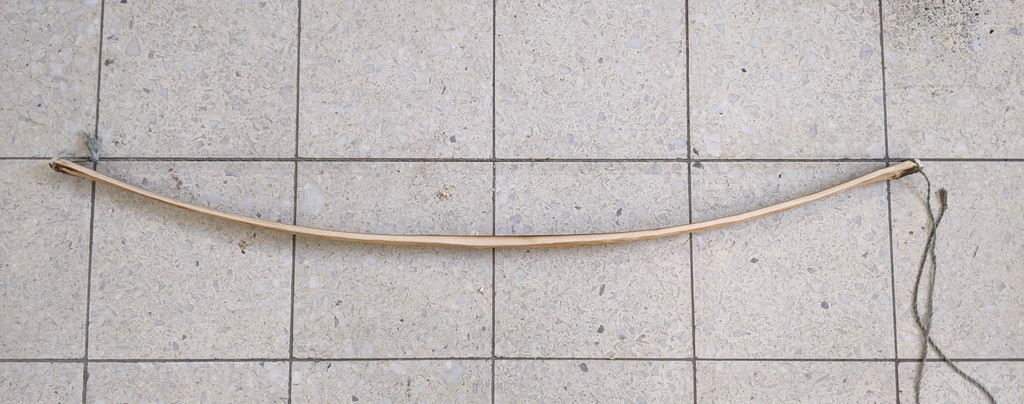

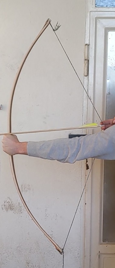

Also zusätzlich das ich kein Zuggewicht einschätzen kann, kann ich auch keine Auszugslänge einschätzen :D hab jetzt mal mit Pfeil ausgezogen und gemessen, das ich nur 20" ausgezogen hab, bis ich bei gefühlt guten 40# lande.
Ich hab mal 10 Pfeile geschossen und dann die Bilder gemacht.

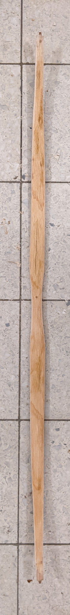

Tiller finde ich schon ganz gut, über meiner Hand könnte Griff und fade etwas mehr biegen.

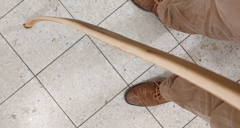

Direkt nach dem abspannen

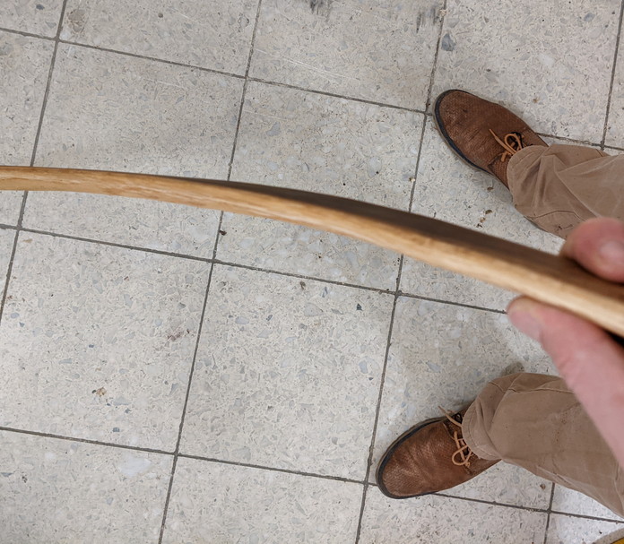

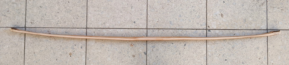

Links ist oben auf dem abspannten Bild
Unten sieht es aus, als ob er eine Schwachstelle hat, an der Stelle ist aber ein deflex

Danke, wenn ich mir das Bild aber nochmal genau anschaue, glaube ich im oberen wurfarm, direkt über der steifen Stelleüber meiner Hand, eine leichte Schwachstelle zu sehen, gefolgt von einer leicht steifen Stelle. Also von meiner Hand nach oben ausgehend, steif -> leicht zu schwach -> leicht zu steif
Harding
Beiträge: 179
Re: Saplingbow 15, fka, Haselnuss
Beitrag von Harding »
Für mich wär´s ok, aber mit (geringfügig) steif und steif hast Du recht, das zu schwach dazwischen sehe ich anders, das wird sich wohl geben, wenn die etwas steifen Stellen mehr biegen.

Ja die potentielle Schwachstelle ist weg wenn ich an den steifen kratze.
Da er bei 21-22" schon gut anfängt zu stacken, werde ich die letzten Zoll über Griff und innere Wurfarme holen. Dort hat er auch noch das dunkelste Holz und ich bin guter Dinge, mir keinen/wenig Set einzuhandeln.
24" will ich mindestens 26 wären toll, schaumermal

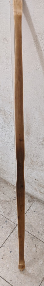

Noch ein paar Fotos
Beiträge: 6033
Hat gedankt: 45 Mal
Hat Dank erhalten: 151 Mal
Tiller sieht gut aus, aber viel zu hoch eingenockt.
