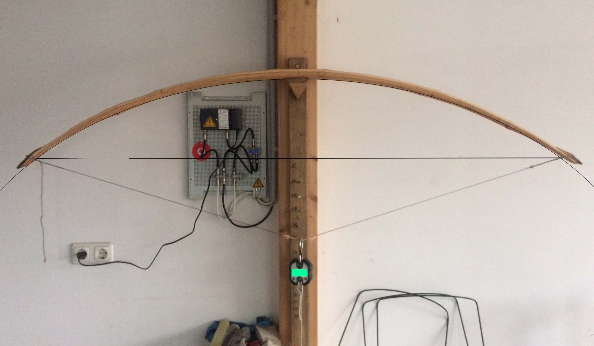

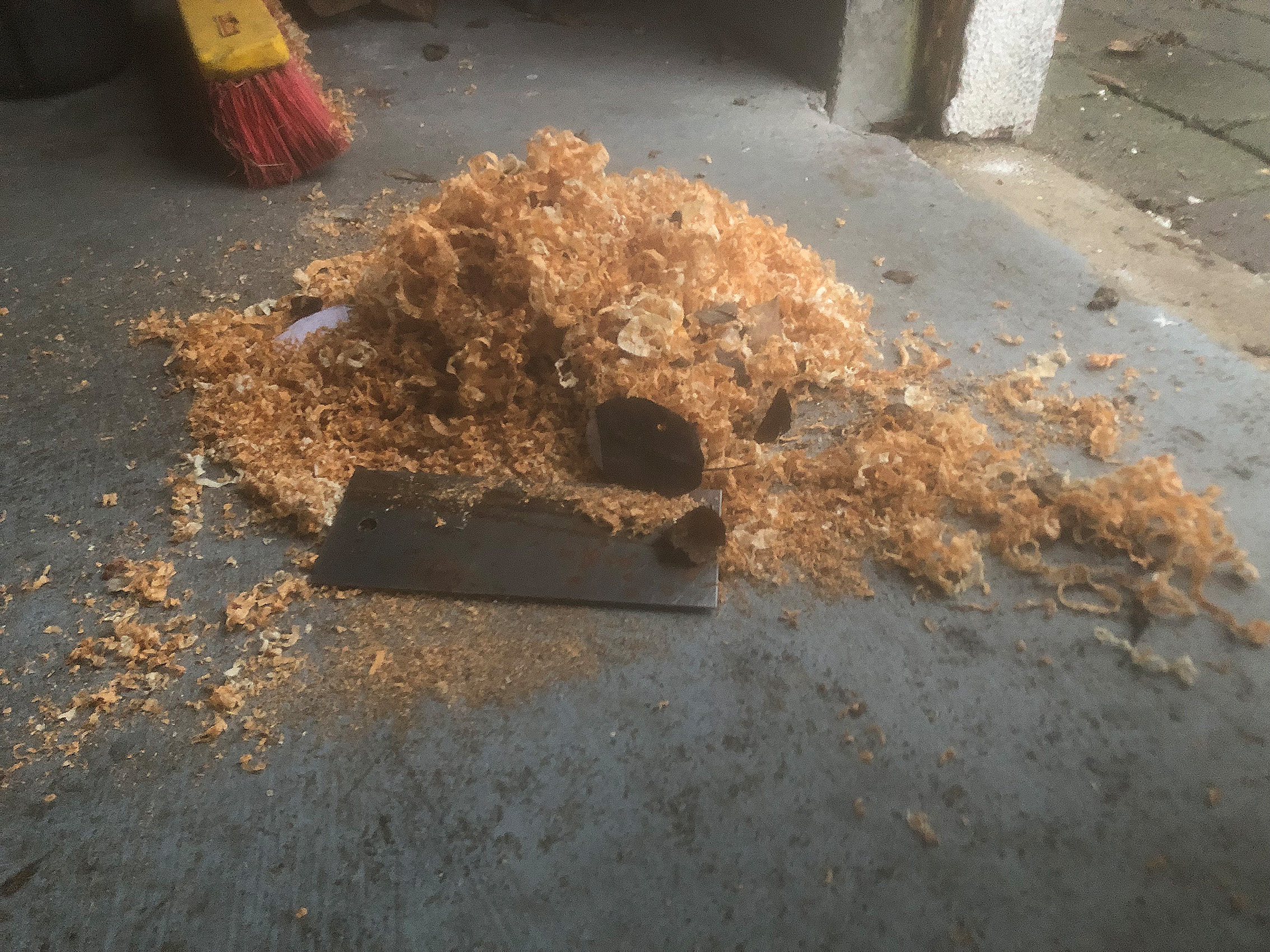

grade komme ich aus der Garage, habe diesen Haufen produziert:
Im Ergebnis habe ich aktuell knapp 90# bei 22 Zoll Auszug. Ich schätze ihn auf jetzt etwa 140# @32. Schon besser, reicht aber noch nicht. Immerhin kann ich ihn jetzt ohne fremde Hilfe aus der Standhöhe abspannen ;D

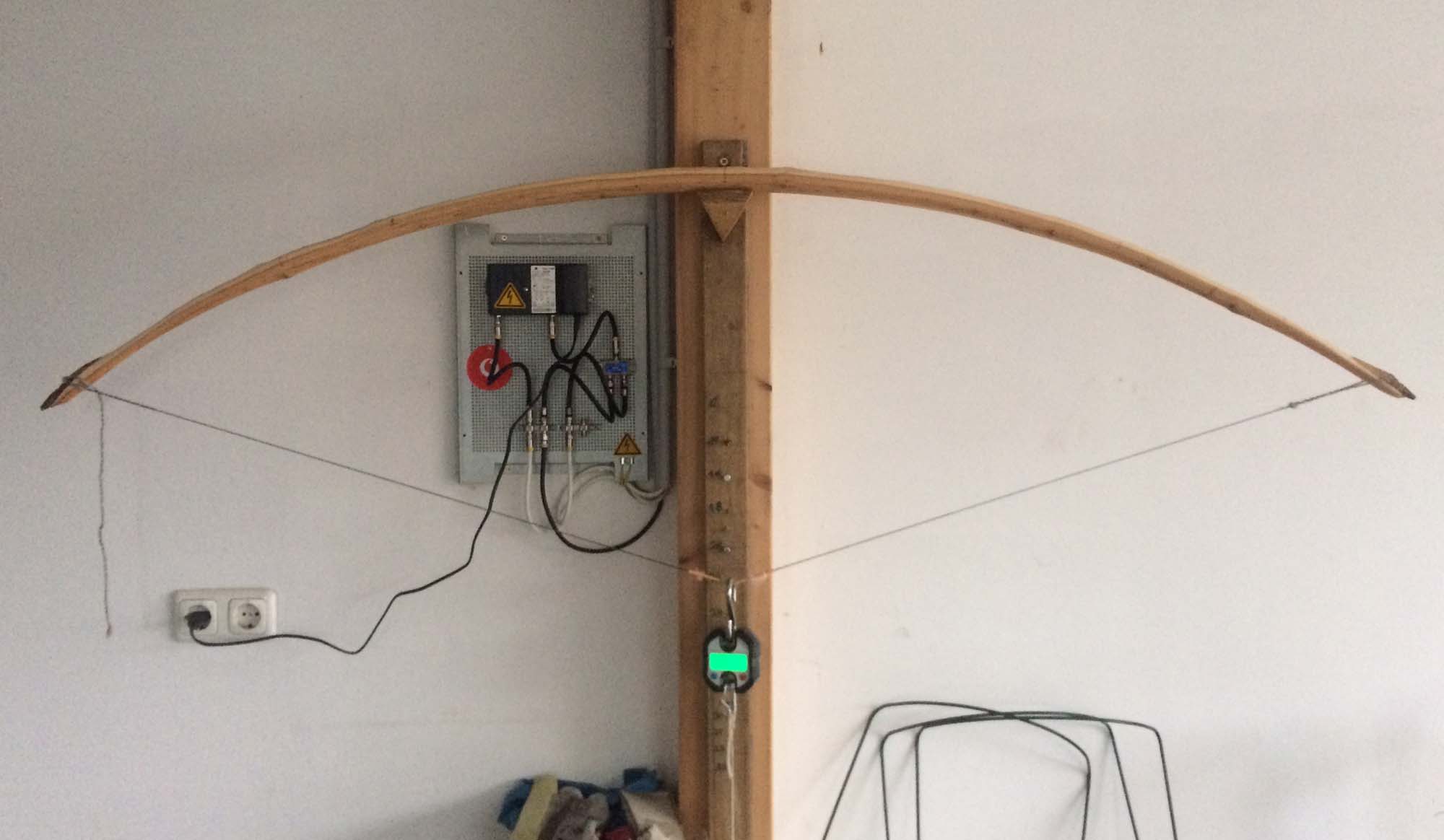

Der Stand der Dinge sieht jetzt so aus:
Damit bin ich für heute hoch zufrieden. Morgen gehts weiter mit Reduzieren. Vielen Dank allen, die mir bis hierher geholfen haben. Ihr seid spitze!

Bei einem 100# warbow kannst du von knapp 4#/Zoll Zuwachs im Auszug ausgehen, je nach Bogenlänge und Tiller wird sich der Anstieg gegen Ende etwas erhöhen pro Zoll. Der Zuggewichtsanstieg ist prinzipiell bei diesem Bogentyp nahezu linear.
Du kannst auf keinen Fall sagen dass 2#/Zoll allgemeingültig ist, es kommt einzig und allein auf das Zuggewicht des Bogens an.
@Stefan: warum läßt du in den beiden Bereich Holz am Bauch stehen, wegen den Aststellen? Auf alle Fälle ist der Bogen in diesen Bereichen noch zu steif. Lass dich mal nicht von deiner Ellipse täuschen.
Hier im Foto hab ich markiert welche Stellen ich meine.

Neumi hat geschrieben: 11.01.2023, 19:07 @Stephan: warum läßt du in den beiden Bereich Holz am Bauch stehen, wegen den Aststellen? Auf alle Fälle ist der Bogen in diesen Bereichen noch zu steif. Lass dich mal nicht von deiner Ellipse täuschen.
Hallo Neumi,
An diesen Stellen habe ich Äste ausgebohrt und die Löcher mit Eibendübeln gefüllt. Ich dachte, da wird es besser sein, außenrum ein bisschen was zuzugeben. Liege ich da falsch?
Was den Tiller betrifft, werde ich Euch gerne mit Bildern auf dem Laufenden halten. Eure - besonders Deine - Tipps sind für mich sehr wertvoll.
Viele Grüße!

Ich habe noch bei keinem Bogen an solchen Stellen was stehen lassen und es hat funktioniert. Ich weiß, dass viele Bogenbauer der Meinung sind dass es Sicherheit bringt an solchen Stellen extra Holz zu lassen, halte das aus Erfahrung aber für unnötig.
Im Gegenteil, durch das zusätzliche Holz sind diese Stellen etwas steifer und belasten die angrenzenden Bereiche unnötig.
Was du bei der Sache mit dem Zuggewicht unbedingt einplanen solltest, ist das Set. Denn das wird sich bei weiterem Auszug höchstwahrscheinlich bilden und frisst dir schnell mal 5# weg.
Wie lang ist der Bogen eigentlich?

Neumi hat geschrieben: 11.01.2023, 19:26 Ich habe noch bei keinem Bogen an solchen Stellen was stehen lassen und es hat funktioniert. Ich weiß, dass viele Bogenbauer der Meinung sind dass es Sicherheit bringt an solchen Stellen extra Holz zu lassen, halte das aus Erfahrung aber für unnötig.
Das ist eine gute Nachricht. Diese Holzzugabe am Astloch hat mich genervt. Macht das Tillern deutlich schwieriger für mich. Außerdem kann ich die steifen Stellen (rechts kann ich sie deutlich erkennen, links eher nur ahnen) jetzt viel einfacher loswerden. Top.
Das mit dem Set ist okay. Dass am Ende immer noch ein bisschen Schwund ist, war klar. Ich bin auch nicht um der blanken Zahl willen auf ein bestimmtes Zuggewicht fixiert. Ich möchte gerne über die 100 kommen, mit diesem hier. Wenn er am Ende 95 hat, dann schlafe ich deswegen nicht schlechter :)
Übrigens gibt es aktuell nur recht wenig Set, obwohl ich ihn so brutal eingehängt habe zum Fotografieren. Und letzteres habe ich mir abgewöhnt nach Deinem Hinweis. Jetzt muss immer meine Holde antreten zum Fotografieren.
Und der Bogen hat 1,92 Meter von Nocke zu Nocke. Exakt so lang wie ich. Insofern eigentlich zu kurz - aber: hey...
