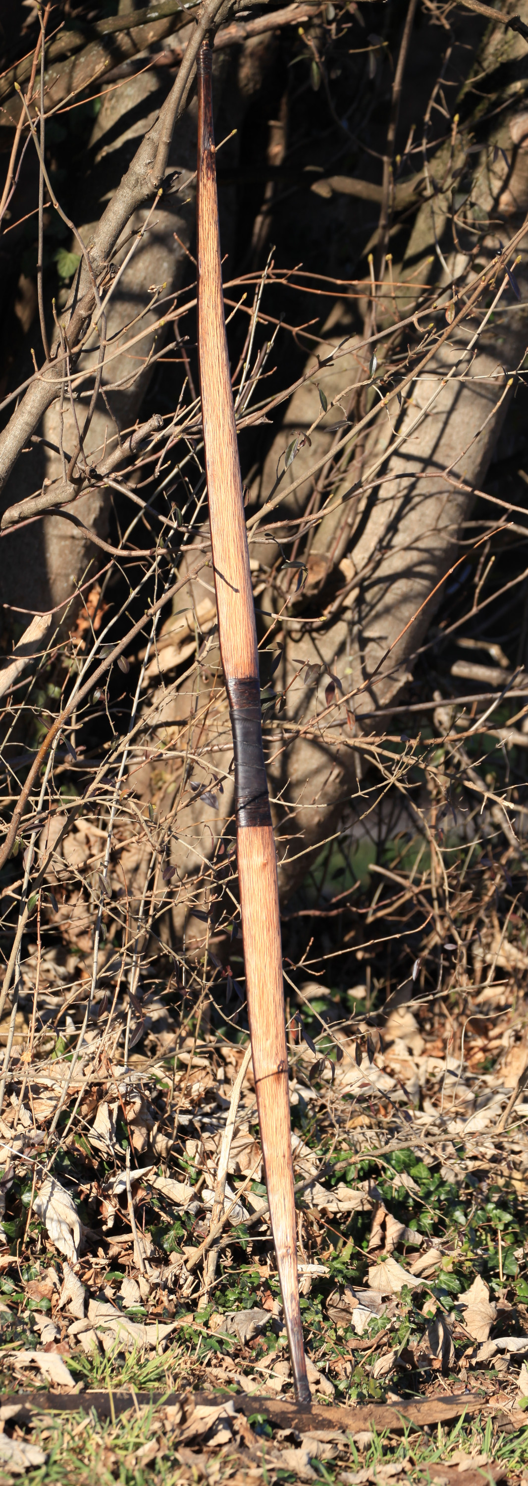

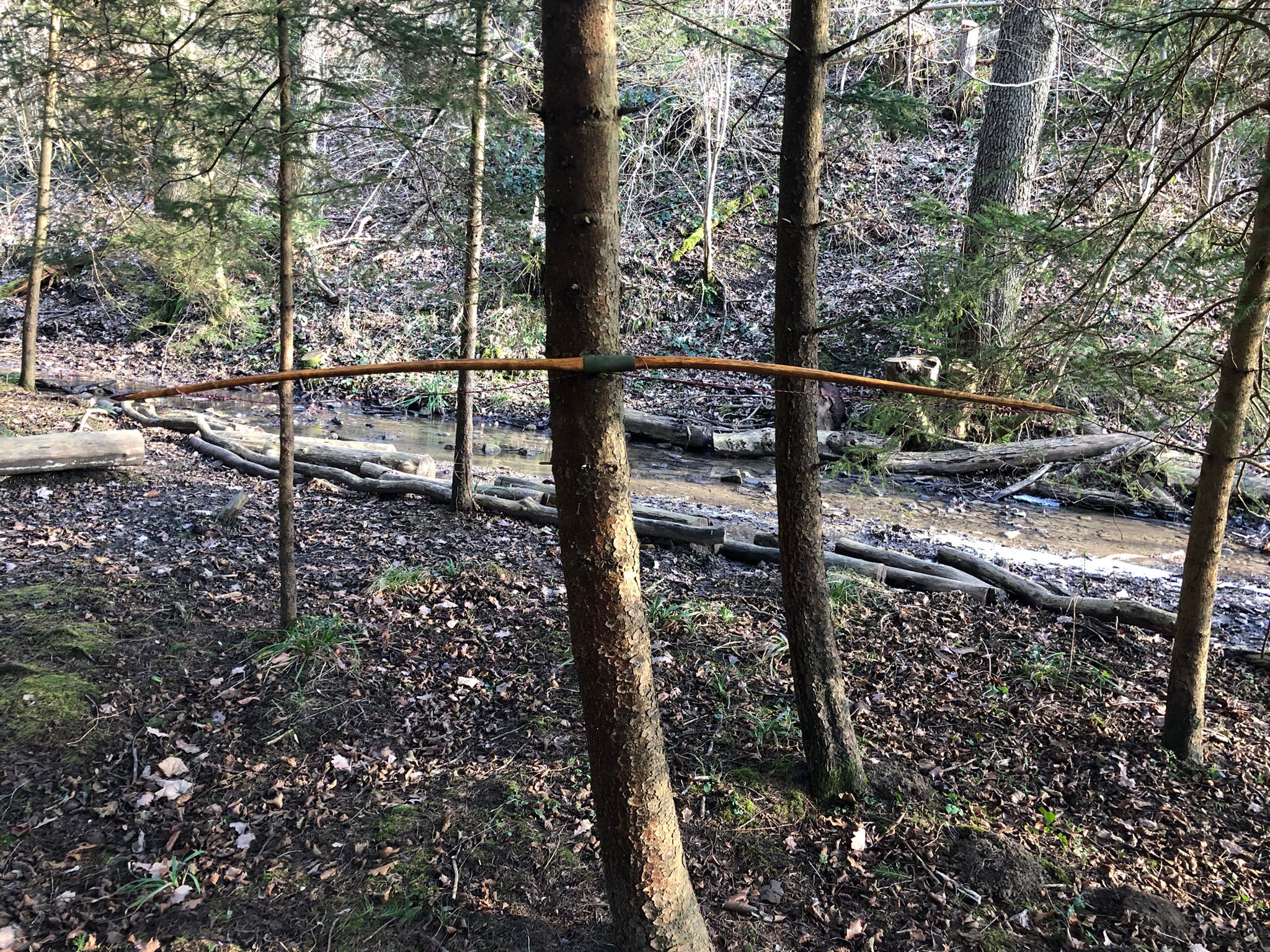

Re: Präsentationen Saplingbow 15, 2023
Verfasst: 12.02.2023, 17:17
von Tom Tom
Bauthread: viewtopic.php?f=85&t=32969#p588646

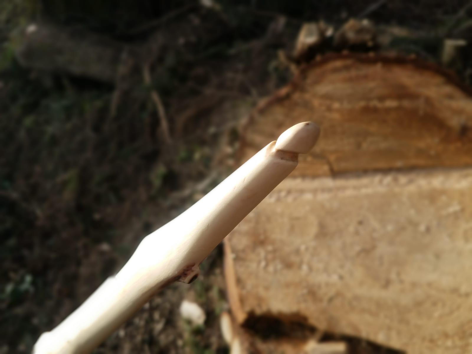

Meine Interpretation eines einfachen frühzeitlichen Jagdbogens.
Holz: Bergulme
Zuggewicht: 38#@26''
NtN: 58,6'' oder 149cm
Gewicht: 326gramm
Tip-Overlays: Rehgehörn
Sehne: 10 Strang FF
Griffwicklung aus Ulmenbast
Abgespannt Seitenansicht
Abgespannt Rückenansicht

Overlay
Overlay

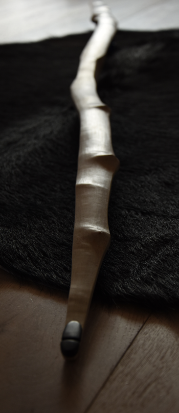

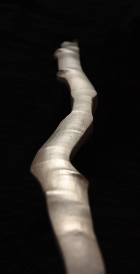

Verfasst: 12.02.2023, 17:22
von Michel in der Hütte
"Neandertills Stock 2.0".
Stock 1.0 ist mein Stock für das Lagerfeuer. Die Betitelung und den Namen für den Bogen habe ich meiner Frau und Freunden zu verdanken.
Bauthread: viewtopic.php?f=85&t=32958&p=591422#p591422
Holz: Hartriegel
Zuggewicht: 57,5# @ 30"
NtN:71" oder 181cm
Gewicht: 714 gr
Overlay: Horn
Sehne: Dracon B55 14 Strang
Finish: 2x Leinöl- Fichtenharzmischung.
Maße: Breite von den Tips zur Mitte von 10mm auf 29mm verüngt. Dann ab Öffnung des Risses 31mm. Dies sind im unteren Wa 20 cm im unteren 15cm.Griff selbst 32mm.
Dicke: ca 11mm an den Enden bis 24mm vor den Fades Griff selbst 32mm.
Set: Oberer Wa 7,5cm unterer 2,5 cm ( zu Beginn oberer 0 cm unterer 5 cm Reflex.)
Bis jetzt 150 Schuss.
Besonderheiten: Der Trocknungsriss im Griff und Bogen wurde ausgearbeitet. Länge des Risses insgesamt 45cm. Der Markanal ist im oberen WA zu sehen und auch ein bisschen im unteren.
An den rötlichen Stellen war die Rinde schon vor dem fällen vermutlich wg. Fällarbeiten nicht mehr drauf. Zudem etwas Totholz und ein paar Äste. Im Griff am Bogenrücken ist ein Ast der genau zwischen den Gelenken von Ring- und Zeigefinger liegt.
Und noch ein paar Details

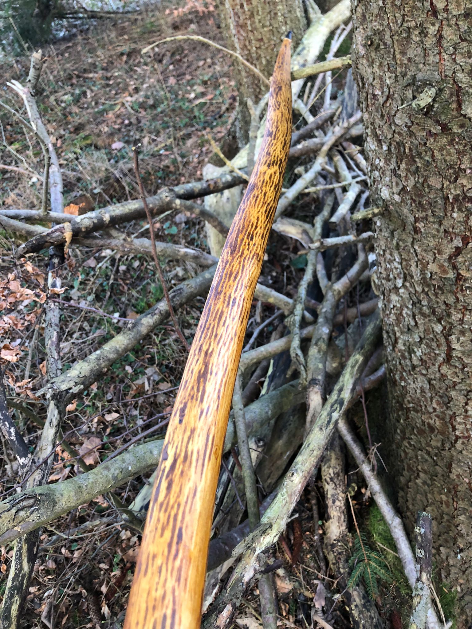

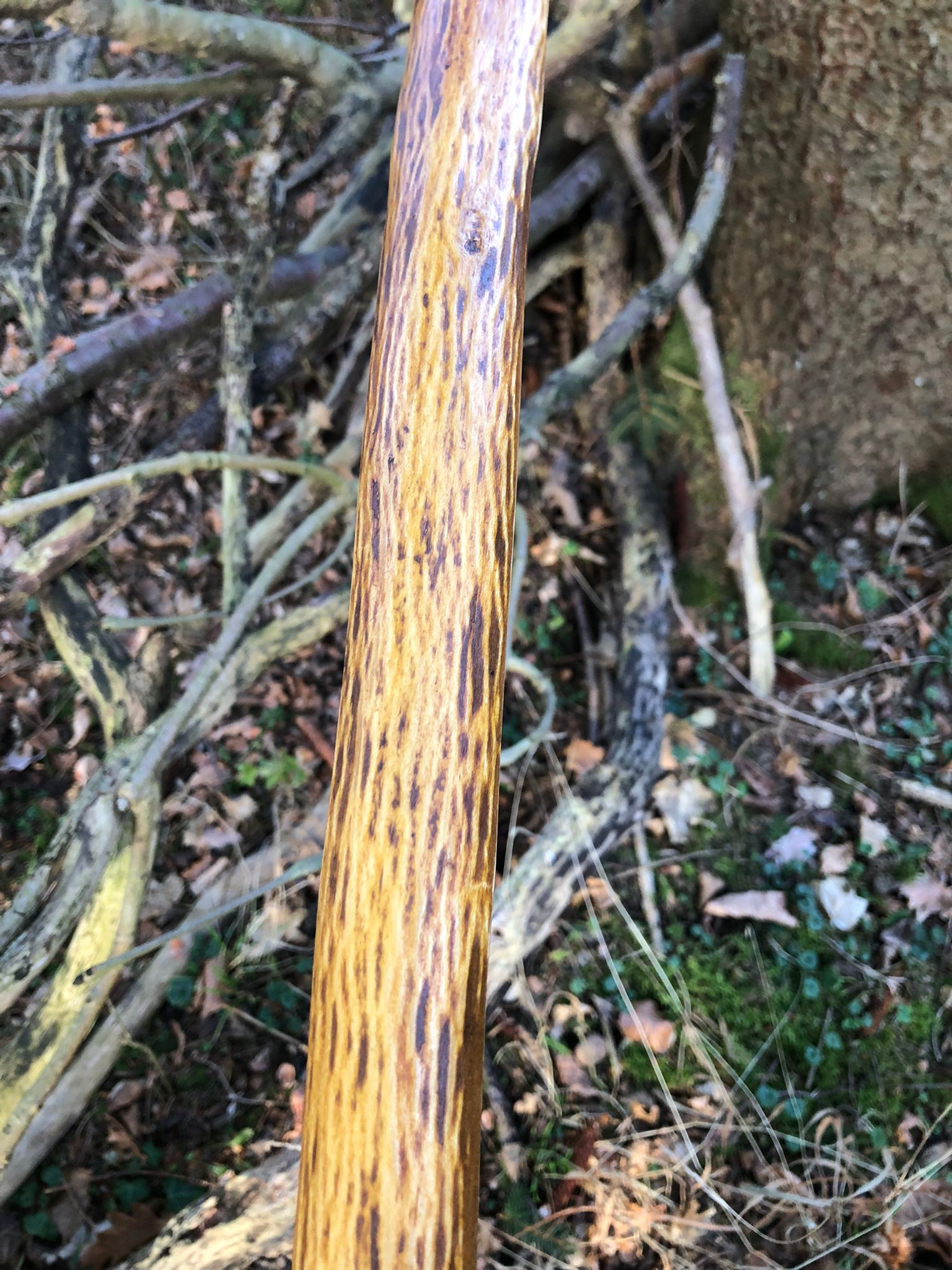

Verfasst: 12.02.2023, 17:23
von fka
"Feuernuss"
Nach vielen Fehlschlägen hat es nun doch noch geklappt.
Bauthread: viewtopic.php?f=85&t=32994
Holzart: Haselnuss (2,5h gegrillt)
Länge: 146cm NtN
Zuggewicht: 57#@26"
Gewicht: 370g
Finish: Leinölfirnis und Bienenwachs
Nocken und Griff mit Hanffasern gewickelt und mit Weißleim fixiert.
Rücken und Bauch, sowie Nocken und Griffwicklung mit diversen Holzbeizen (wasserlöslich) behandelt.
Griff aus Leder mit gefärbter Hanfschnur in der Fuge.
Mein Ziel war ihn richtig schön alt aussehen zu lassen, hat ganz gut funktioniert, ich bin auf jeden Fall zufrieden.
Der Tiller hat sich durch das abschließende schleifen leider verändert und biegt zu viel im Griff. Deswegen geht das Auszugbild nur bis 24" AMO (erste grüne Linie am Pfeil sind 21"). Ich muss erst noch nachtillern, bevor ich den wieder voll ausziehe. Leider geht es jetzt zum Familienessen und ich habe keine Zeit um das noch vor der Deadline zu fixen.
Edit: hatte das Gewicht vergessen

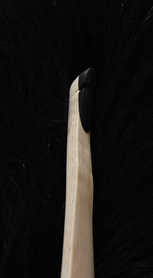

Verfasst: 12.02.2023, 17:58
"AST"
Zum einen weil er so viele Äste hat . Zum anderen wenn der große Bruder Stock heißt so muss sein kleiner Bruder Ast sein. 🤔
Holzart: Hartriegel
Zuggewicht: 71#@ 30" ( 28 " echter Auszug)
NtN: 59" oder 150cm
Gewicht: 506gr.
Nocke: Selfnock
Sehne: 14 Strang Dracon B 55
Maße:
An den Enden 13x13 mm
Griffmitte B: 25 D:22
Dazwischen total unterschiedlich
Besonderheiten:
Wg. Einer Totholzstelle bekam der Bogen ein Holzpflaster.
In der Gesamtlänge von 152 liegen insgesamt 25 Äste (verbliebenenes Totholz unter dem Pflaster mitgezählt. Der Markanal befindet sich abgesehen von 5cm im Bogen. Im unteren Wa 20 davon. Dieser ist länger als der obere.
Das Set beträgt 8,5 cm. Direkt nach dem Schießen 10cm Stringfollow. 100 Schuß hat er schon bin mir aber nicht sicher was er noch schafft.
Dunkele Stelle vom Richten mit der Hlp. Dort ist auch noch ein bisschen Bast erkennbar. Direkt darüber ist der Griff.
Der Pfeil ist zu 1"lang.
Finish: nicht viel wg. Geringer Lebenserwartung. Etwas schleifen und Mischung aus Leinöl und Fichtenharz.

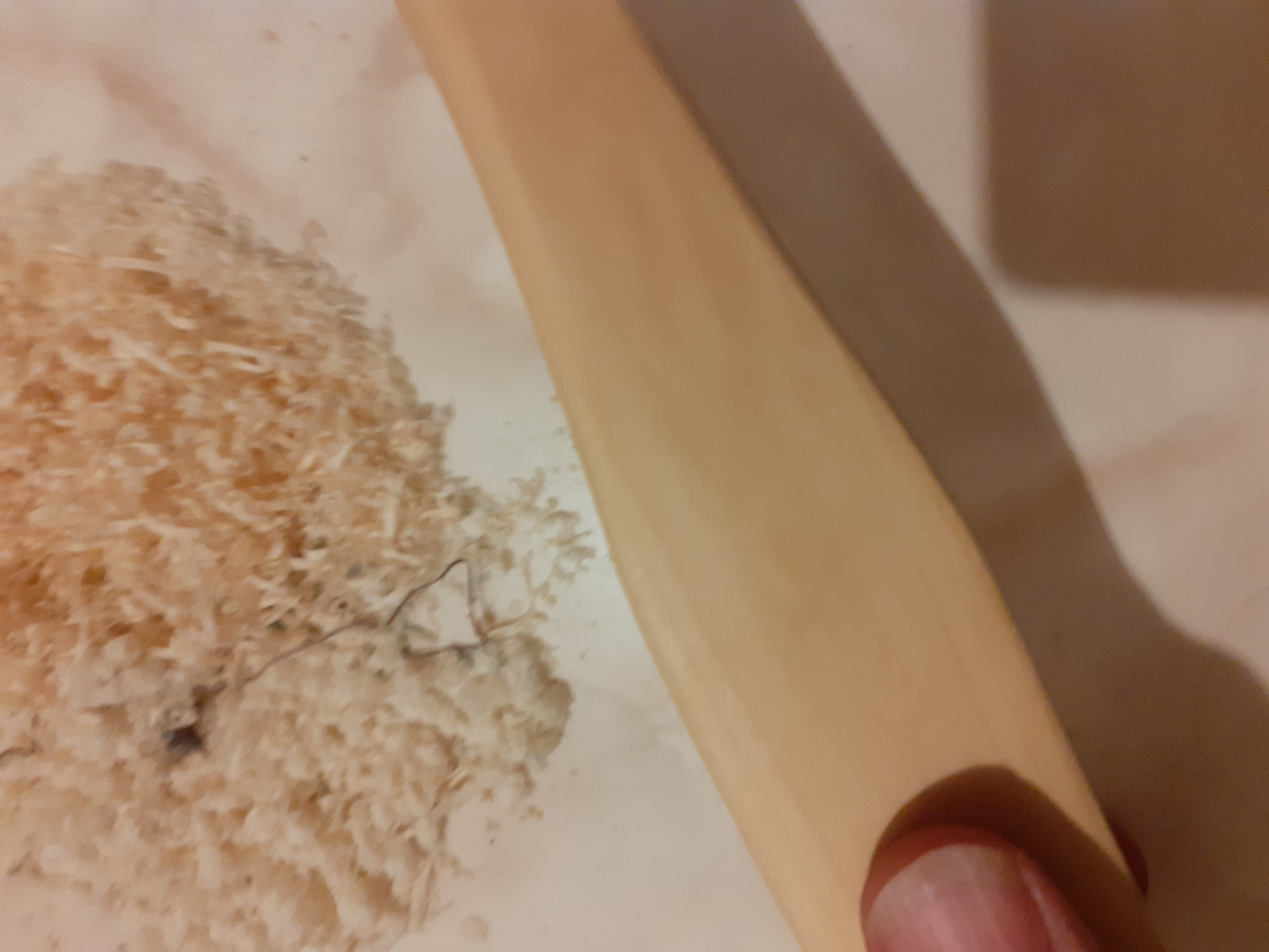

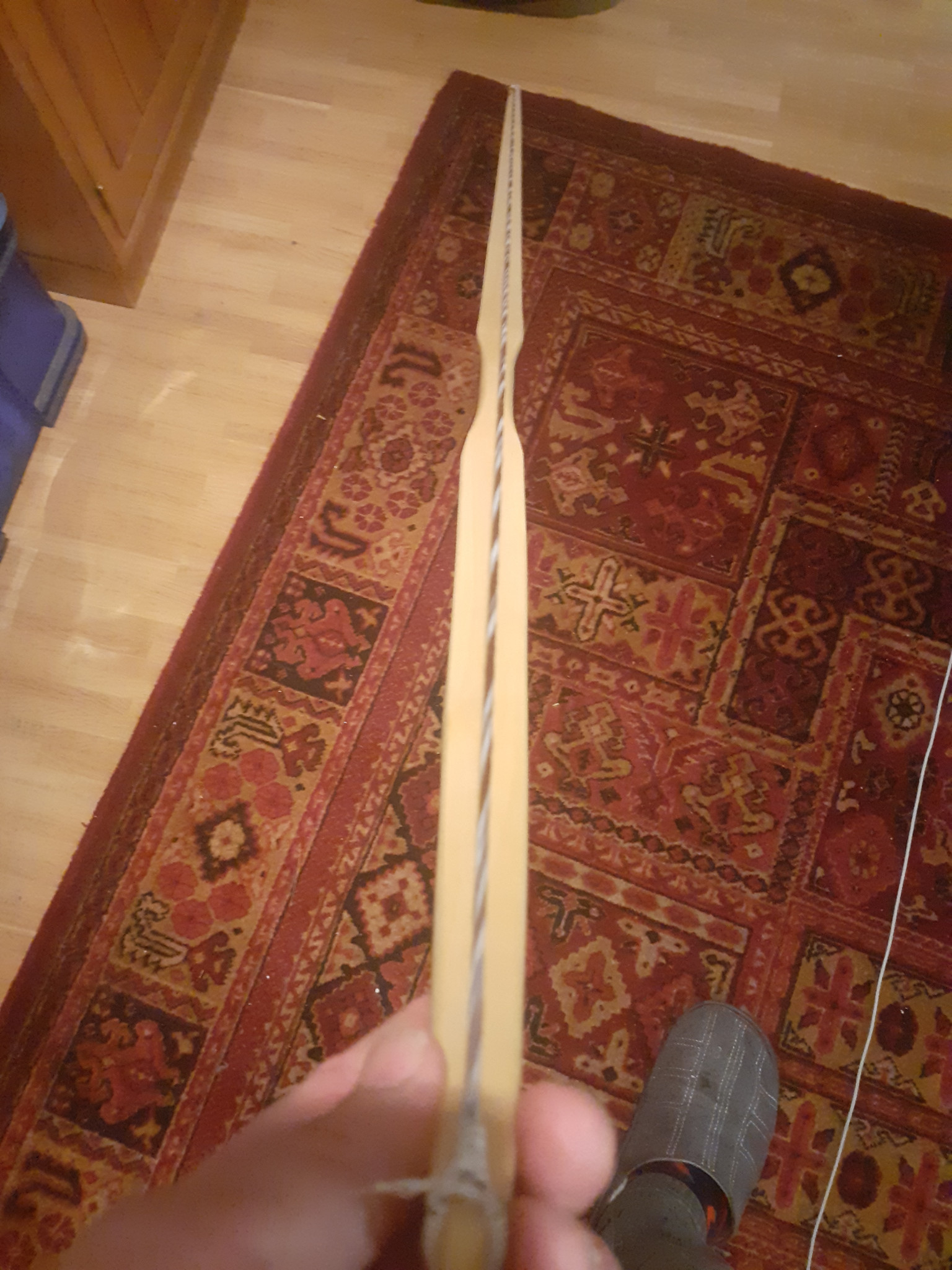

Verfasst: 12.02.2023, 19:49
von Kemoauc
Bettlatte,nachhaltig ;D
Daten:
Holz: Holunder (Sambucus Nigra)
Holzgewicht: 405g,davon gefühlt 2g Leinöl,die er kommentarlos aufsaugte :D
Länge: 146cm gesamt, 143cm NtN
Sehne: 139cm, Dacron B50, 12-Strang
Zuggewicht: 19,1kg/69,5cm aka 42#@27"
Typ: Flachbogen,unanständig breit
Breite: Mitte (Griffteil,biegend) 25mm,Anfang WA 42mm,Mitte WA 35mm,vor den Tips 13mm.
Erstmal ungespannt aus 2 Perspektiven
Sodann auf Standhöhe
Mal ausgezogen auf 27",kurz vor Stack
Dazu der Maßpfeil mit beigelegter Skala
Sein Zuggewicht dabei,die Kofferwaage
und noch ein paar Details:
Sehnenlage:
Griffbereich:
Griffoben1.jpg[/attachment ][attachment=9]Griffteil-seite.jpg
Dre Spannrücken:
Und die Nocke,die andere ist genauso roh,ist halt so :D
Link zum Bauthread: viewtopic.php?f=85&t=32982
Grüßle,
PS: irgendwie verwurschtelts da die Abfolge der letzten Bilder :D
