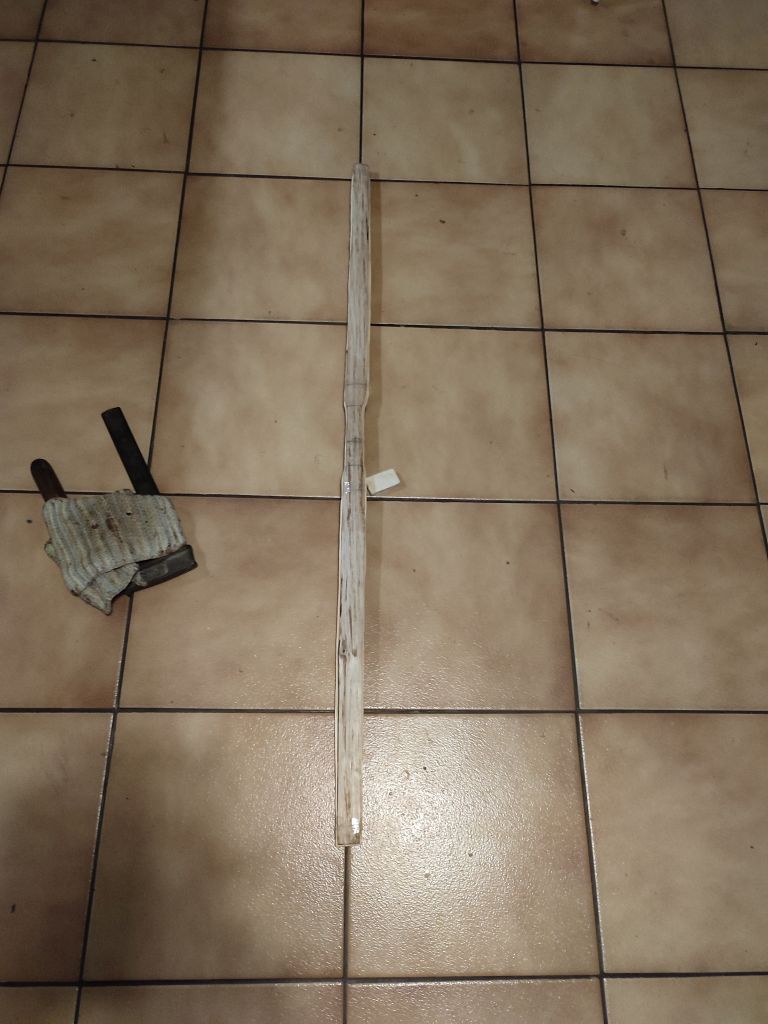

Heute wurden die Bogenformen aufgezeichnet und ausgeschnitten, sowie die dicke weiter reduziert. er darf noch weiter trocknen. Da er einen leichten Propeller entwickelt hat, habe ich ihn ein wenig gerichtet.
die Mitte angezeichnet
und alles angezeichnet
darin soll nachher der Innenbogen laufen
Später wird er an der Gabel eine Wicklung aus Rückensehnen bekommen.
die Dicke wurde reduziert
Das Hasel Backing für die Fichte habe ich auf 5mm gebracht mit der Abrichthobel. Die Fichte habe ich auch abgerichtet und alles auf 110cm gekürzt. So darf es weiter trocknen.
so wird er nachher aussehen
LG Markus

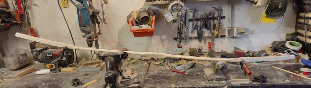

Heute ginge es mit der Fichte/Hasel weiter...
Zuerst musst ich ein Stück Fichte zurecht schneiden, um auf 3,2cm Griffhöhe zu kommen. Danach wurde das Haselbacking mit der Fichte mit Epoxid Harz verklebt. Alles schön eingewickelt und mit Reflex auf einen Balken gezwungen. so darf er mal trocknen...

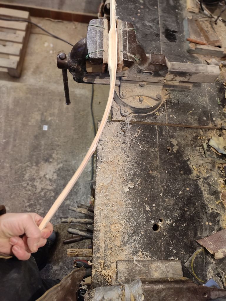

Der Hasel ''Navi Bogen'' war danach dran...
Zuerst den Haselrücken verschmälert , den Bogen im Schraubstock vorgetillert und ein Teil vom Innenbogen schon mal angepasst.
Ich bin gespannt ob und wie das alles zusammen passt. Das wird ein riesen Puzzle Spaß ;D

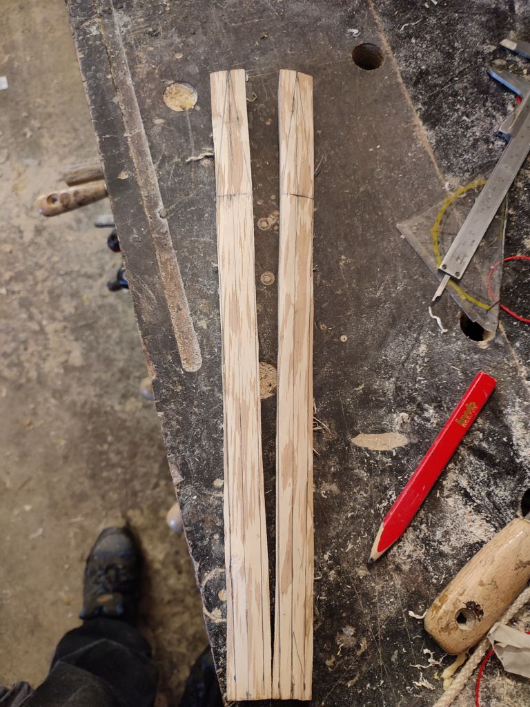

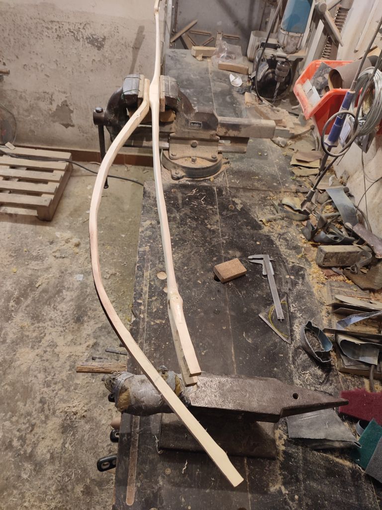

Fichte / Hasel

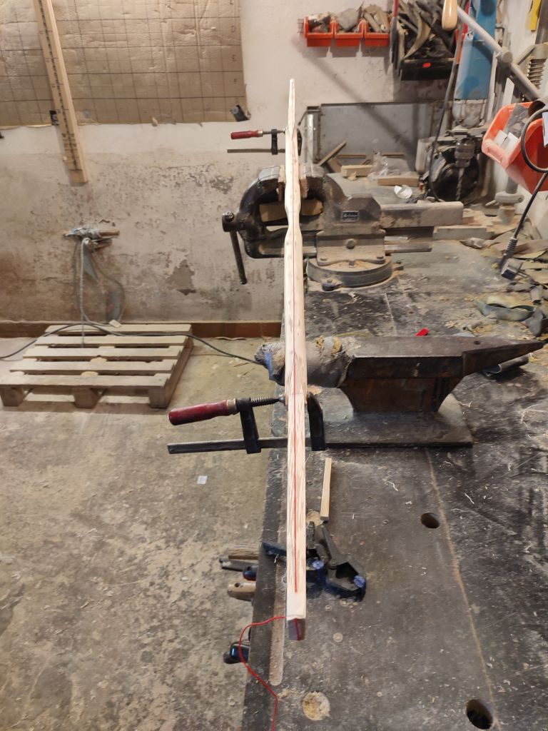

Es ging in großen Schritten weiter. Den Bogen ausgepackt und von Kleberesten befreit und in Form gebracht. Natürlich gleich am Schraubstock vorgetillert und die Nadeln aus den Resten vom Hasel zurecht geschnitten, da sie kein Gewicht mehr verloren haben. Dann die Nadeln auf dem Rücken angezeichnet und natürlich eine Schnur gespannt , damit alles schön gerade wird. Dann die Spleiße ausgeschnitten und mit Epoxidharz verleimt.
schön vorgetillert
schön vorgetillert
Die Nadeln angezeichnet
und ausgeschnitten
und ausgeschnitten
angepasst und angezeichnet
nochmal geschaut ob alles gerade ist
Die Nadeln werden mit 7° verleimt
Es ist vollbracht....jetzt heißt es trocknen

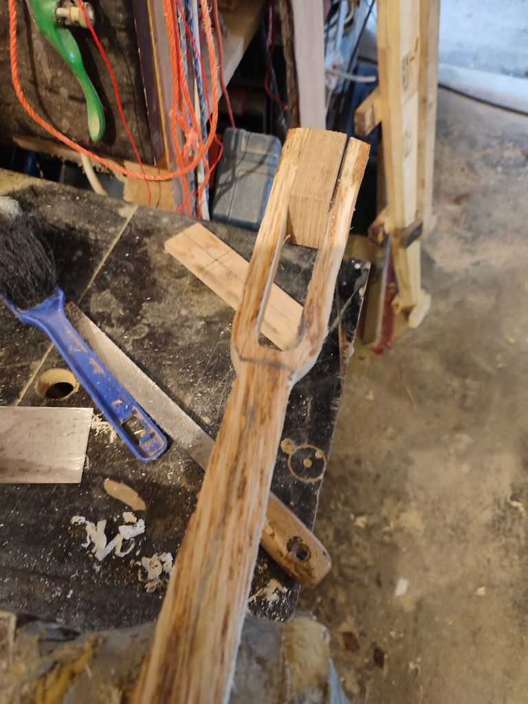

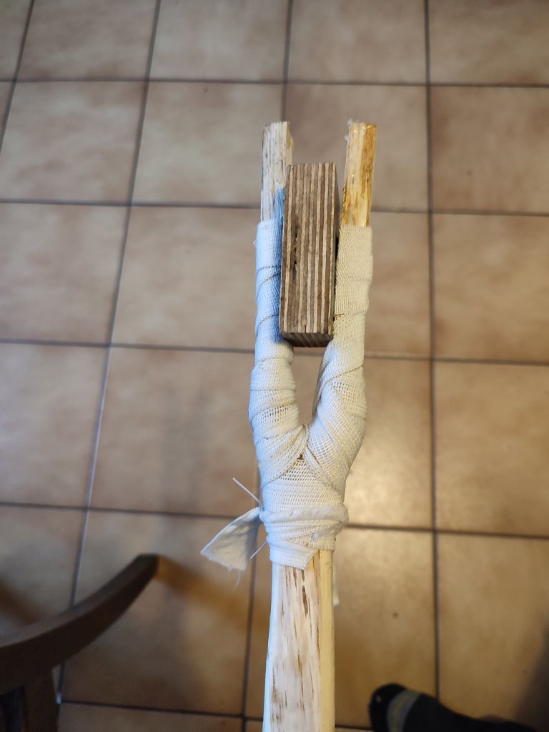

Hasel Navi Bogen
Heute wurden die Gabeln mit Straußensehnen und mit einer Finalen Lage Rückensehnen verstärkt. Natürlich erstmal Grundiert.... das Ganze war schon ein wenig Sauerei , da ich die Sehnen immer wieder um die Gabel schwingen durfte ;D
Grundiert
Grundiert
Die Sehnen
Die Sehnen
fertig gewickelt
fertig gewickelt
und mumifiziert
und mumifiziert
jetzt darf er trocknen
LG Markus
