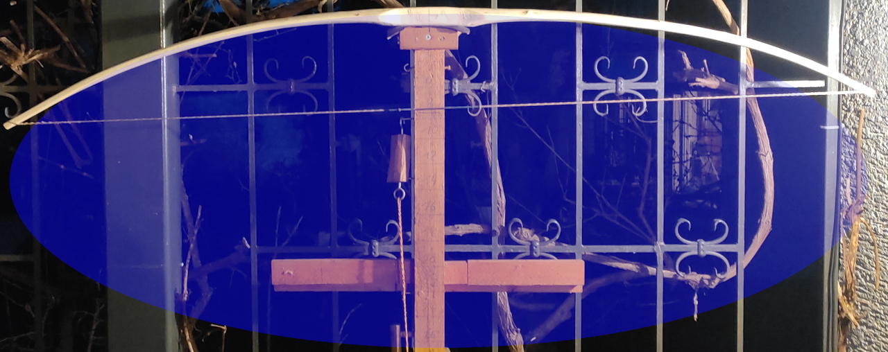

So, nach einigem Trocknen (nun 561g) habe ich den Bogen mal wieder aufgespannt. Offenbar war der rechte Wurfarm weniger trocken vorher, denn nun sind sie sehr unterschiedlich. Zur Verdeutlichung noch eine Ellipse drunter gelegt:
Hoppala
Hoppala
hmm, muss ich bei Tageslicht und besserem Wetter mal gucken. Immerhin ist der Reflex noch leicht da, also habe ich es an den Stellen doch nicht zu dünn gemacht.

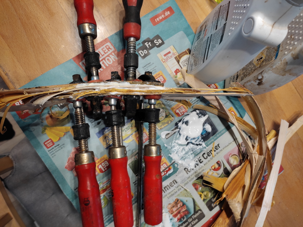

Währenddessen habe ich eine Schnapsidee verfolgt. Bergeweise lagen die mit dem Ziehmesser runtergeholten Haselspäne da und auch welche von einem Osage. Da für Tips kein frisch geerntetes Holz verwendet werden muss (hier immerhin 50% frisch) kam ich auf die Idee, die mal als Schichtholz zu verleimen. Ich wollte mal sehen, wie sich das optisch macht. Stabilität noch völlig unklar, ob ich das nehme, weiß ich auch noch nicht, aber hier die Bilder:
Viele Grüße, Uranus

Sieht iwie nach OSB-Platte aus ;D
Re: Saplingbow 15, Uranus79, Walnuss, Hasel
Verfasst: 01.02.2023, 20:32
von Uranus79
Nicht Tip-Overlay sondern Tip-OSB ;D
Mal sehen wie das geformt aussieht...

Auf deinem Bild mit dem "Hoppala" drunter, denke ich, daß die Sehne schief liegt und damit der Bogen auch. Ich denke,
daß deshalb dei Ellipse nicht passt. Bevor du daran arbeitest, kannst du es ja mal überprüfen. Kann auch Fehlalarm von
mir sein. Mühle

wie meinst Du dass mit die Sehne liegt schief?
Der rechte Wurfarm biegt weniger. Würde als nächstes im ersten Drittel was wegnehmen und im zweiten Drittel einen Hauch, dann müsste es passen.
