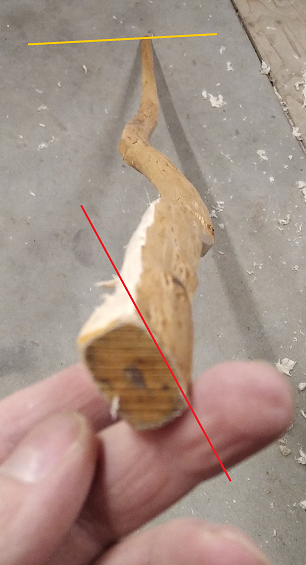

Den Schwarzdorn hatte ich mal vom Brett genommen. Er wollte offensichtlich kein Bogen werden und hat sich munter verdreht.
Der Schwarzdorn ist raus

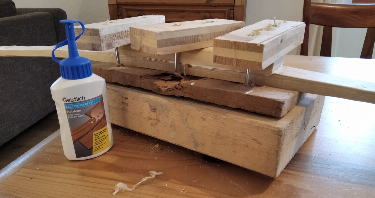

Natürlch wollte ich die Leimempfehlung von Fatz nicht einfach ignorieren. Ich war einfach schneller und habe "normalen" Weissleim verwendet. Mangels Schraubzwingen habe ich 6x150mm Holzbauschrauben verwendet und den Bogen so zwischen zwei Hölzer geklemmt. Ich benutze immer Weichfaserplattenstücke um den Bogenrücken zu schonen.

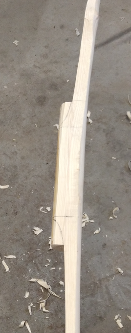

Griffholz zum Kleben fixiert
Griffholz nach dem Kleben

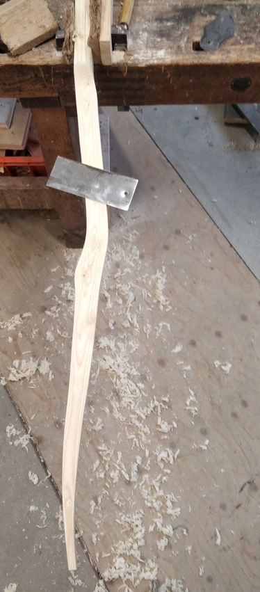

Fadeouts angezeichnet

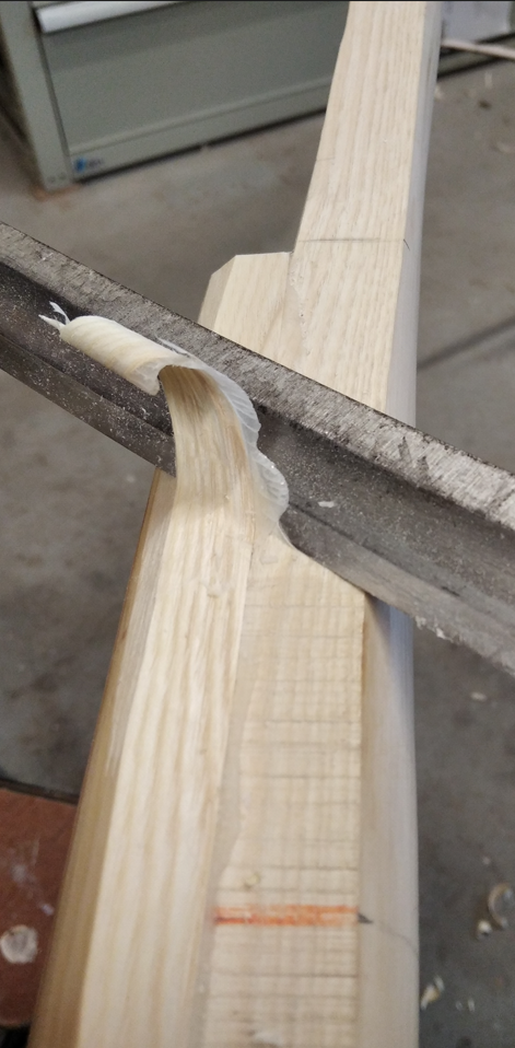

Griff mit Ziehmesser in Form schnitzen

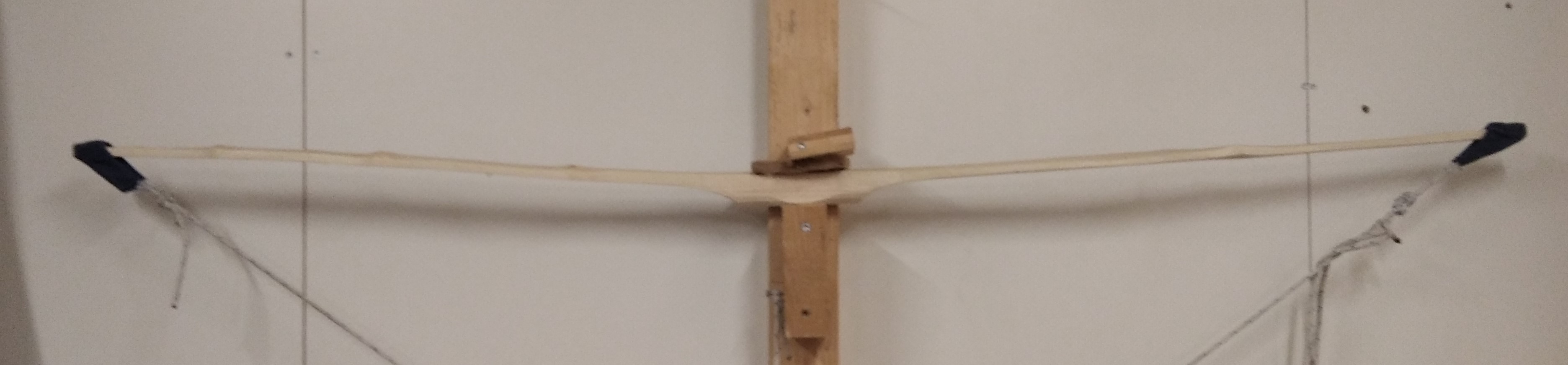

Die erste Biegung am Tillerbaum

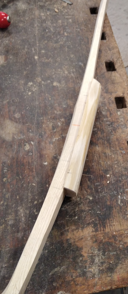

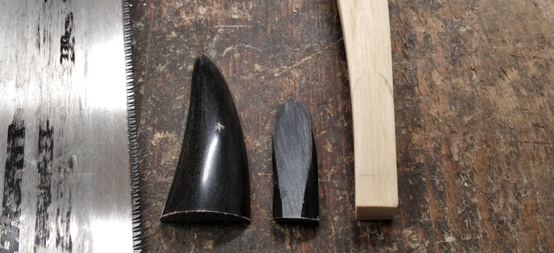

Aus diesem Kuhhornstück werden Tipoverlays
Hornzuschnitt mit der Handsäge

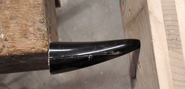

Mit Heissleim habe ich ein Keil auf die Hornstücke geklebt. Dadurch lassen sie sich nachher besser fixieren.
Die Tipoverlays sind festgeklebt mit Epoxi.

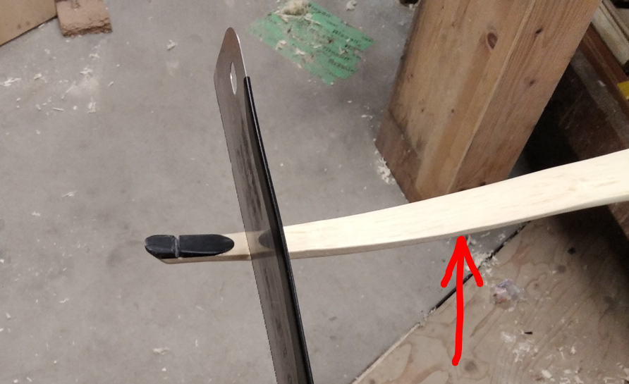

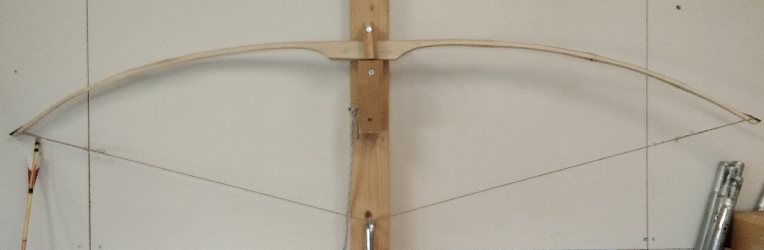

Um ein Haar hätte ich es versaut!
Ich habe ein paar Späne zu viel abgetragen und es nicht so richtig gesehen. Das Seil, mit welchem ich den Bogen zog, war sehr lange. Die Krafteinwirkung scheint so gutmütiger als mit einer kurzen Sehne.
Dann wollte ich vor Feierabend den Bogen das erste mal aufspannen. Mit einer etwas kurzen Sehne und einem etwas steifen Bogen. Als ich den Bogen das erste mal auf Standhöhe sah, wurde mir fast übel. Ich habe kein Foto davon. Die Sehne musste so schnell wie möglich wieder runter!!!
Das markierte Ende bog sich so eng, ich konnte nicht glauben, dass meine Ohren kein "kkkrrrrrr" warnahmen.
Ich habe dem Bogen an der markierten Stelle zu viel weggenommen. Spät abends sollte man zu Bett gehen.
Die Stelle hat jetzt etwas Set. (sagt man dem so? Bleibende, plastische Verformung meine ich)
Ursprünglich habe ich mich entschieden, den Bogen symmetrisch zu bauen. Jetzt habe ich die Nocke abgesägt. Damit kommt die Schwachstelle weiter raus und die Biegemomente sollten kleiner werden. Somit ist das jetzt der untere Wurfarm.
Die Nocke wird abgesägt und weiter oben wieder aufgeleimt.

Hallo Anvil,
Um sowas zu vermeiden solltest du dir die Tilleranleitung im Wiki anschauen, da steht wann man die Sehne kürzen sollte.
Eine lange Sehne hat ja einen ganz anderen "Angriffswinkel" des Krafteintrags, dementsprechend reagiert das Holz...

@Anvil
Da sind viele gute Ansätze zu sehen, mach weiter, wird schon. Man macht bei so einem Wettbewerb einen Haufen Erfahrung. :)
Das Wiki ist leider momentan nicht greifbar; es wird repariert.
Daher auch mein Tipp: Zuerst mit einer etwas längeren Sehne arbeiten, notfalls kann man auch eine entsprechende Schnur aus dem Baumarkt verwenden. Sollte sich aber nicht dehnen. Es gibt da dünne Stahlseile mit den entsprechenden Öhrchen.

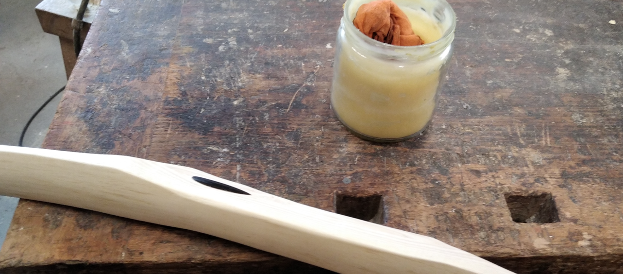

Ich habe den Bogen mehrmals eingestrichen und zwischendurch mit der Heissluftpistole vorsichtig etwas erwärmt. (max. 50°C, so schmilzt das Wachsgemisch und der Epoxydharz hat sicher kein Problem.)
Oberflächenbehandlung mit selbst hergestellter Mischung aus Terpentinersatz, Leinöl und Bienenwachs
