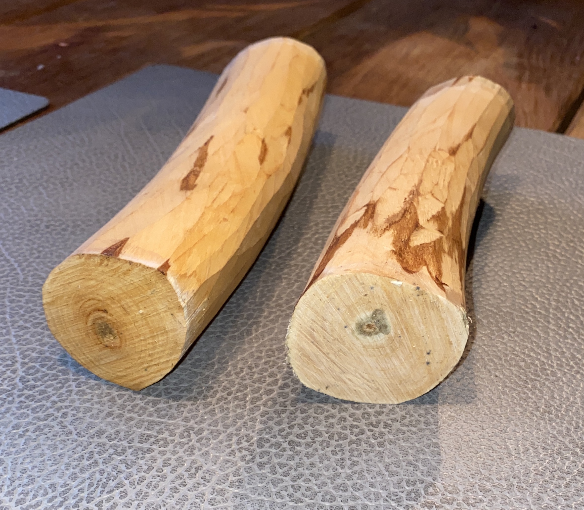

Da ich noch nicht sicher bin, wie ich die schmale Ulme auf der Kirschpflaume befestigen kann, habe ich die zwei Enden der Kirschpflaume zurechtgemacht und zum Trocknen nach drinnen geholt.
Verbindungsstücke?
Verbindungsstücke?
