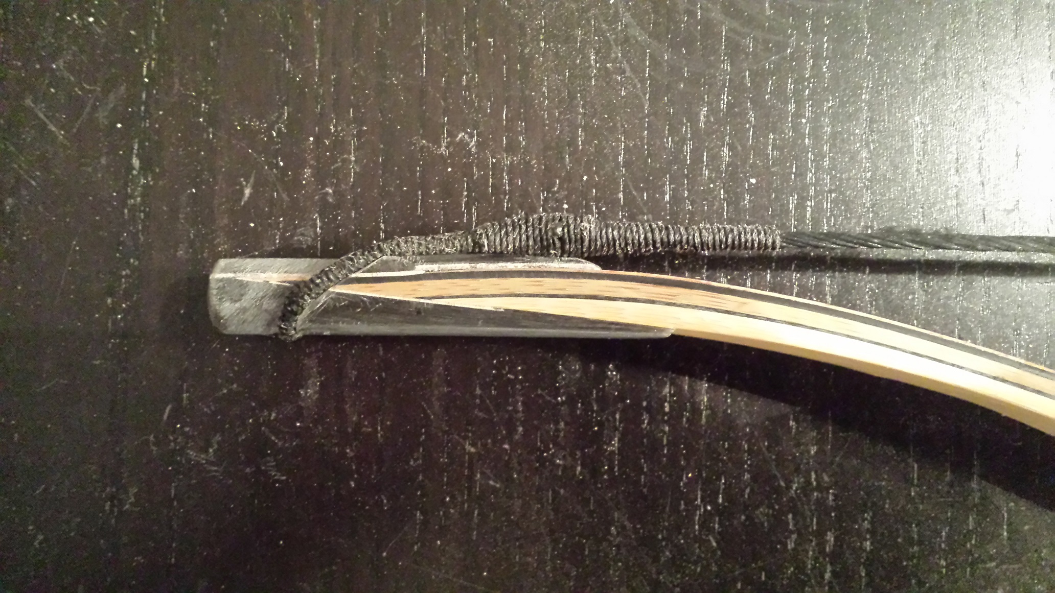

Sehne kommt auf alle Fälle drauf und dann mal schauen, wie dünn ich Mitte bis Ende der Wurfarme machen kann. Von der Steifigkeit her hab ich noch etwas Spielraum. Verträgt mit Sicherheit noch 0,5 cm weniger.

Wenn ich das richtig sehe, hast du die Hornteile auf die Silikatschicht geklebt. Das funktioniert nicht, die Silikatschicht muss für Klebungen unbedingt entfernt werden.

Habe bis zu den Kraftfasern mit Ziehklinge frei gekratzt. Also gelbliche und weißliche Schicht entfernt. Nur sehr knapp am Rand geklebt. Zudem endet das Horn plan mit der Glaslaminatschicht des Bellys. Kommen bald neue Bilder. Sieht so aus, als würde sich der Bogen doch halbwegs biegen lassen und überhaupt zu einem werden. Sehnenkerben sind der nächste Schritt.
