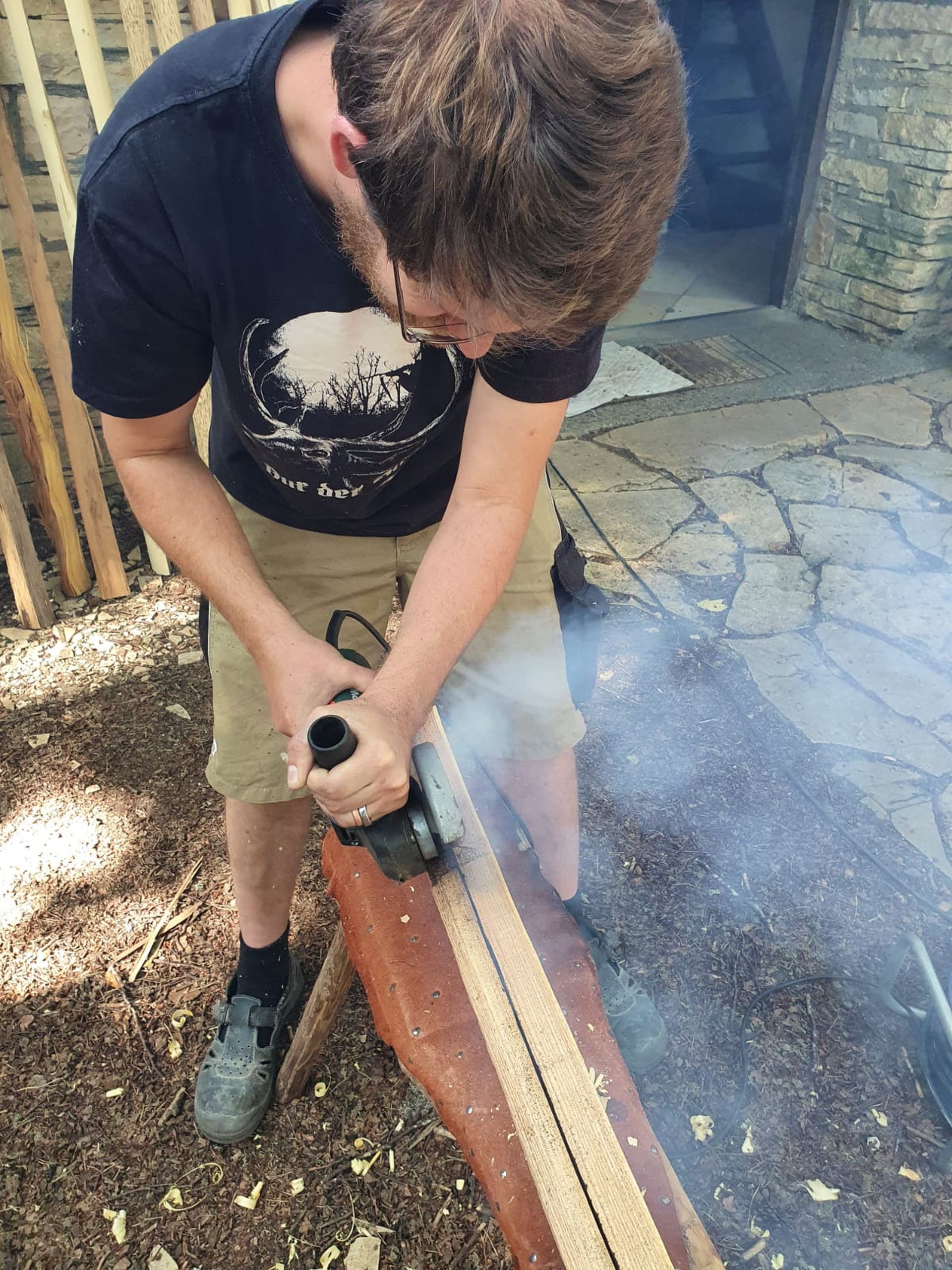

Bild vom Rohling hab ich sogar. Das Holz lässt sich super mit der Flex bearbeiten
Trocknen soll laut Wikipedia eher schwierig sein.
