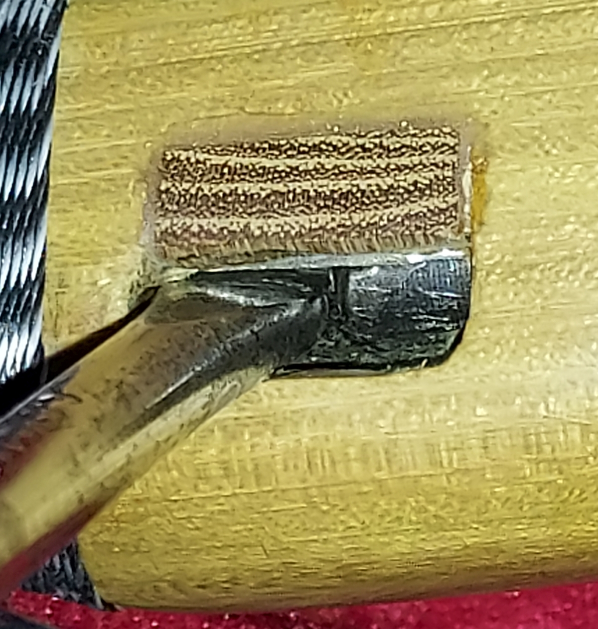

Indie12 hat geschrieben: 28.02.2022, 22:22 Würdest du noch ein Foto von dem Schlitz im Griff nachreichen, wo du den Schraubenzieher zum Lösen reinsteckst?
Hat doch ein Bild drin mit Klappe im Griff.

wo du den Schraubenzieher zum Lösen reinsteckst? Ist das nochmal irgendwie verstärkt? Und dann hebelst du den konus einfach raus, ja?
Ja, einfach raushebeln. Ohne Verstärkung, der Schraubenzieher drückt gegen das Lochende in der Hülse.
Und sehe ich richtig, dass im Griff ein 1-2mm Spalt bleibt
Ja, bei mir ist zwischen 0,5 mm und 1 mm Spalt. Ist nicht ganz einfach die Tiefe exakt ein zu bauen. Beim ersten in der Art musste ich nachschleifen, weil es nicht ganz weit genug zusammen gepasst hat. Bei dem Schlitz wollte ich erst ein Holzfurnier aufkleben. Aber ich habe mich daran gewöhnt und einfach gelassen. Wenn ein Bogen erst mal ordentlich schießt, dann vernachlässige ich das endgültige Finish meistens.
