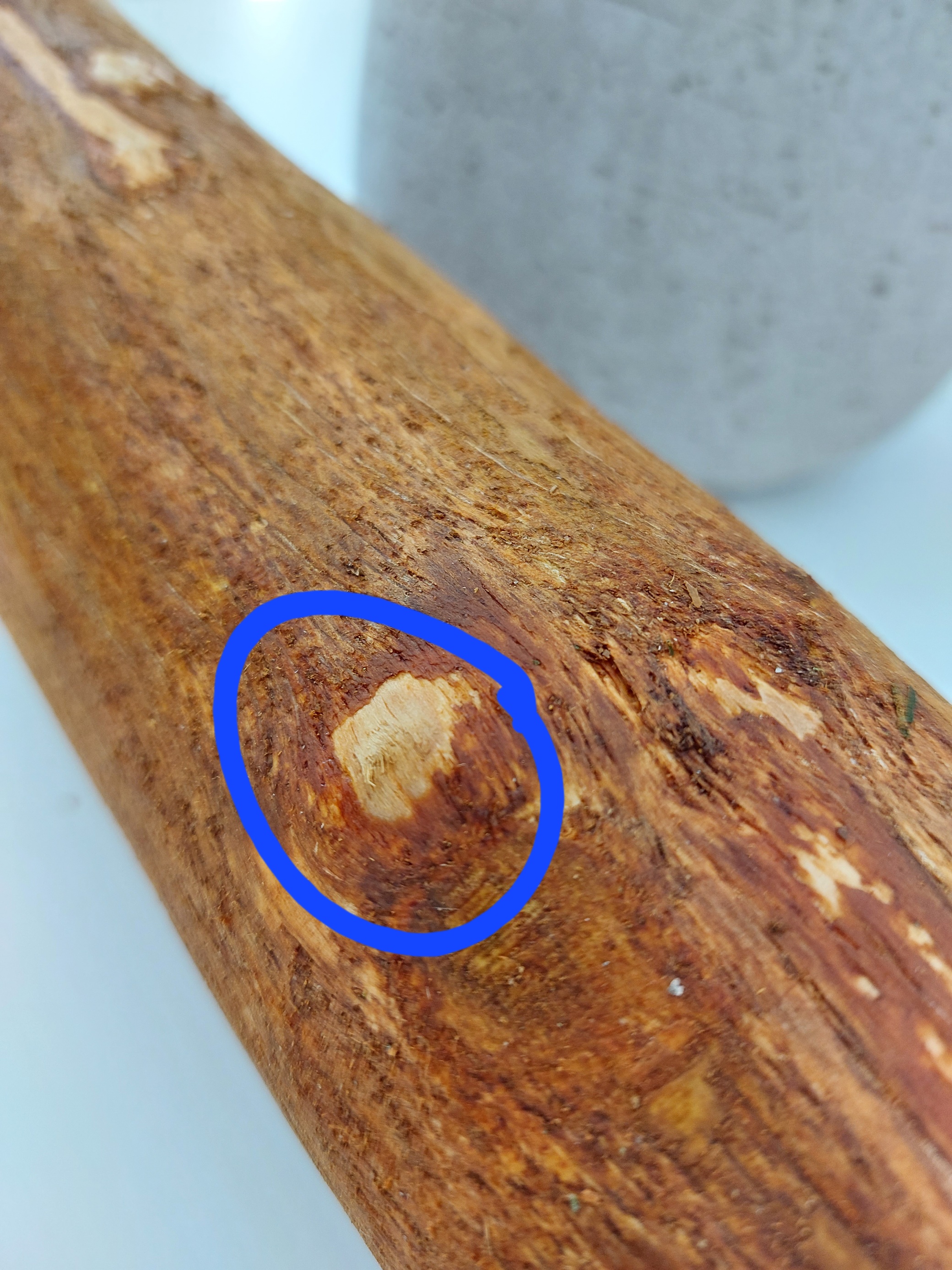

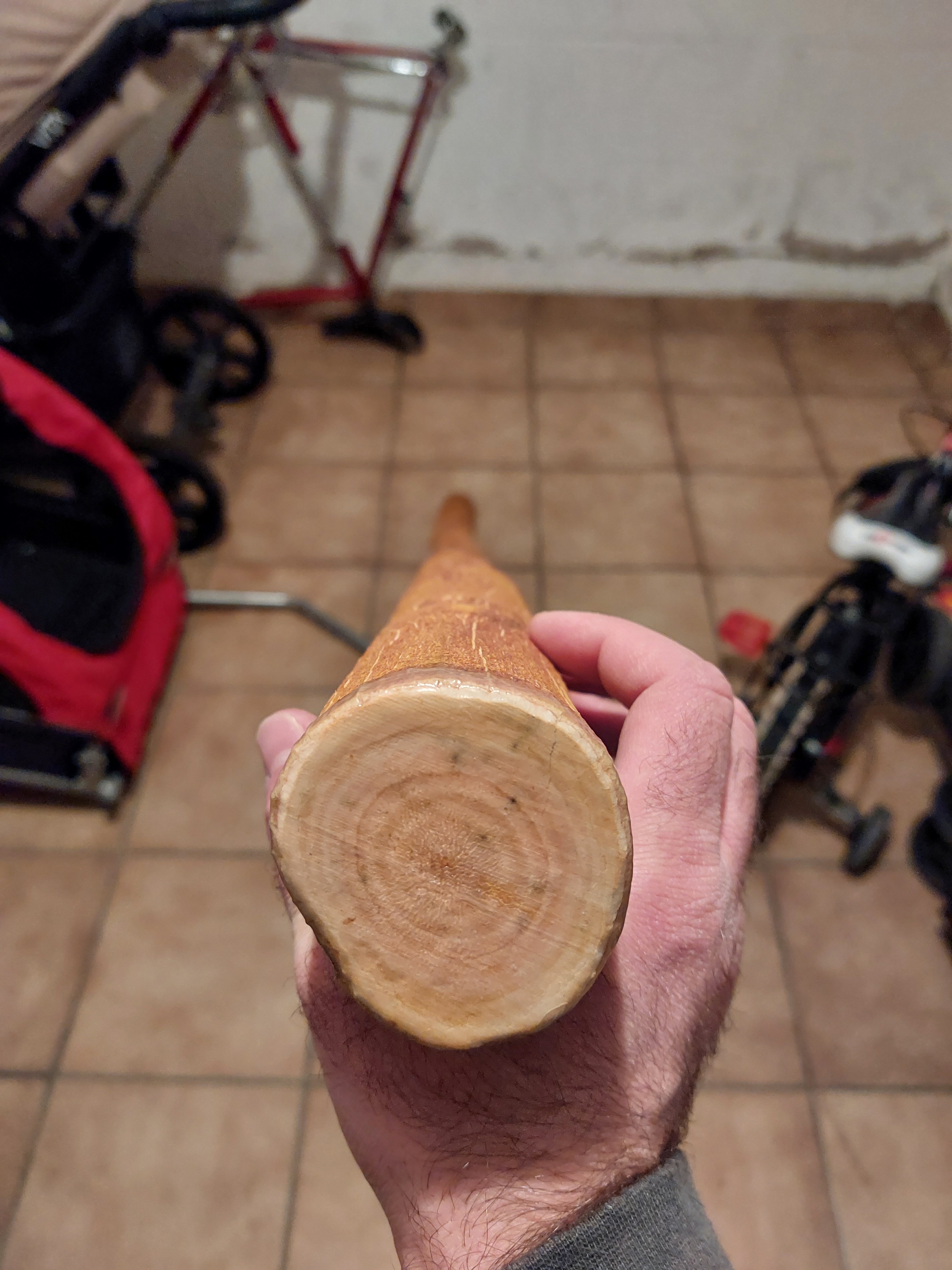

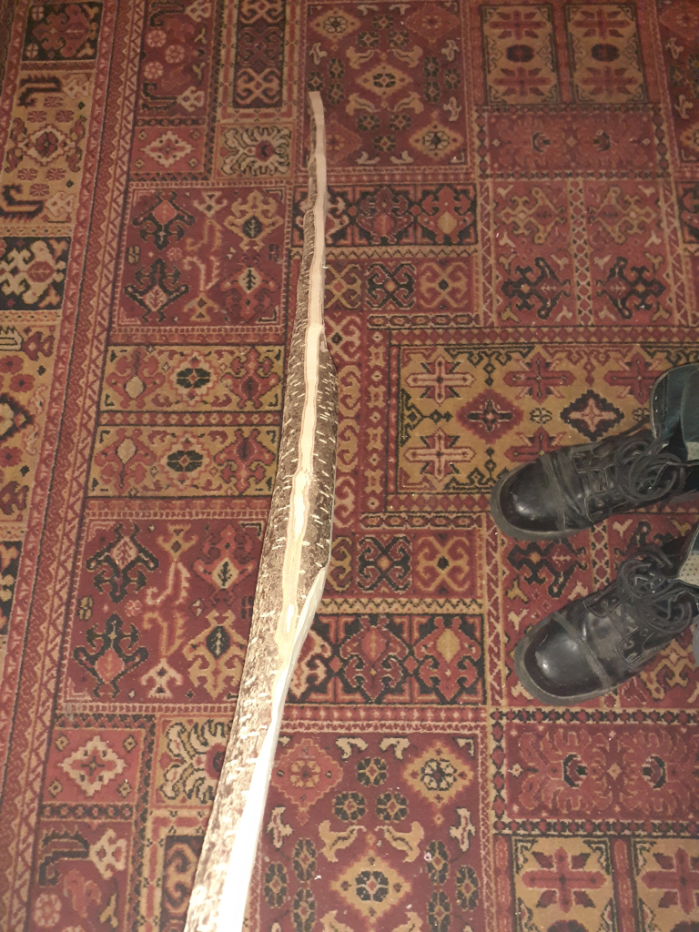

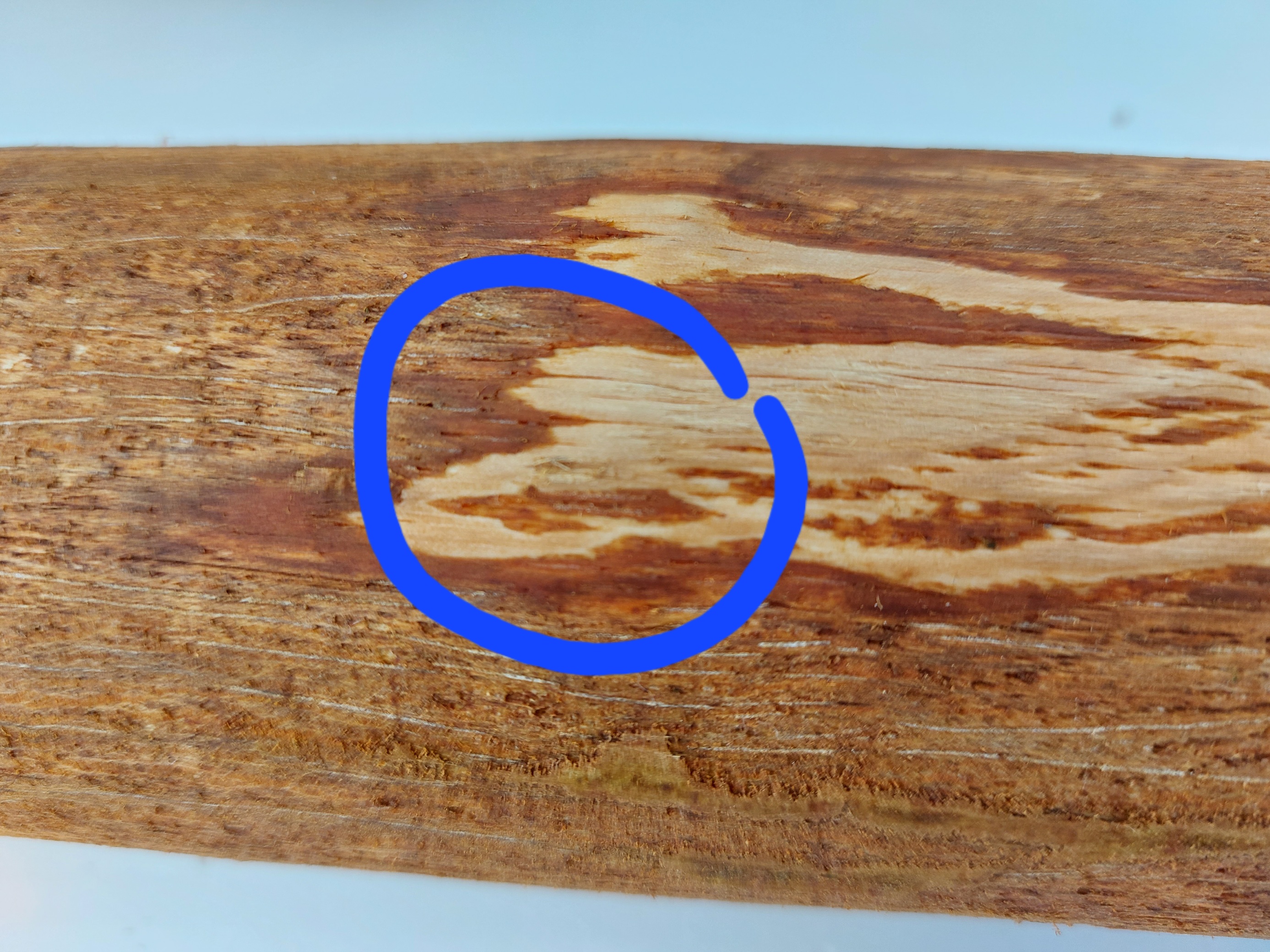

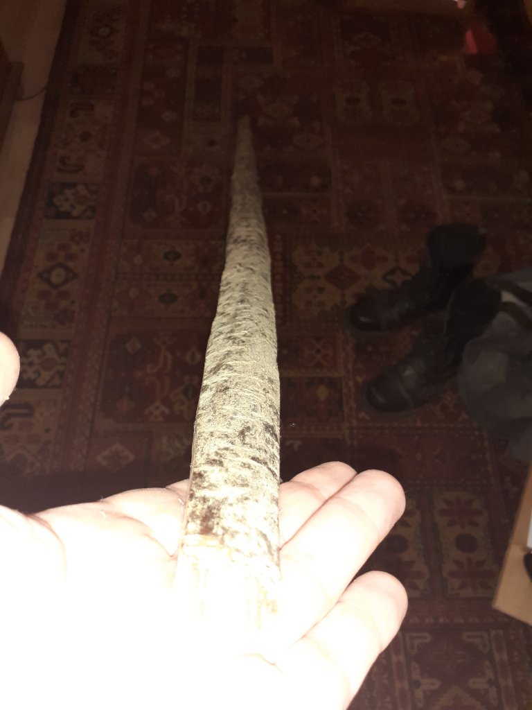

Hey Leute, meine Fotos waren wohl zu groß. Hab sie verkleinert und voila es geht. Füge jetzt mal ein paar Fotos hinzu.
Hab ich beim Entrinden den ersten Jahresring verletzt? Ganz runter ist sie auch nicht. Hab ich erst im Nachhinein gemerkt, wo es anfing, sich rot zu färben. Wollt aber nicht noch mehr schaben und evtl was verletzen.

Hat nen leichten Reflex, ist auch nicht ganz gerade, aber Enden verlaufen beide mit der Mitte auf einer Linie.
Das ist er aktuell. Hat einen kleinen Riss. Aber glücklicherweise fällt er nicht in den Boden.

Sind die auf den Fotos markierten Stellen auch unversehrt? Für mich siehts verletzt aus :-\

Da musst du schärfere Fotos machen. Bei den aktuellen kannst du nicht viel erkennen. ;) 2. Muss man die Schadstellen im Bezug sehen, wie der Bogen im Stave liegt, d.h. eventuell fallen sie auch weg... 3. Wieviel Zuggewicht und wieviel Auszug bei welcher Bogenlänge soll es werden? Bei 30# würde ich mir da noch nicht so viele Sorgen machen....

Die Stelle die du auf dem 2. Bild markiert hast ist einfach der letzte Jahresrinde unter Kambium- und Bastresten. Da ist alles gut.
Auf dem 1. Bild steht aber schon ein bissle Holz ab, da hast den Jahresring verwischt.
Wenn das die einzige Stelle ist, würd ich einfach schauen dass du den Bereich ganz an den Rand von den Wurfarmen legst.
Könnte ja auch sein, dass die Stelle entweder im Bereich liegt wo keine Biegung stattfindet (Griff,Fadeouts, WA-Enden) oder
dass der Bereich eh durch das Verjüngen der Wurfarme wegfällt.
Aber ich hab gerade gesehen dass Markus fast genau das gleiche geschrieben hat :D
Doppelt hält besser ;)

Ja, da ist der Ring zwar tatsächlich angekratzt, aber das ist unbedenklich.
Hasel-Ringe haben eine Oberfläche wie "Elefantenhaut"...
Die roten Bastreste schabt man zwar weg, aber nur so weit, dass sie in den VERTIEFUNGEN noch bleiben. Dass dabei dann ein wenig von den Erhöhungen mit "planiert" wird, ist normal.
