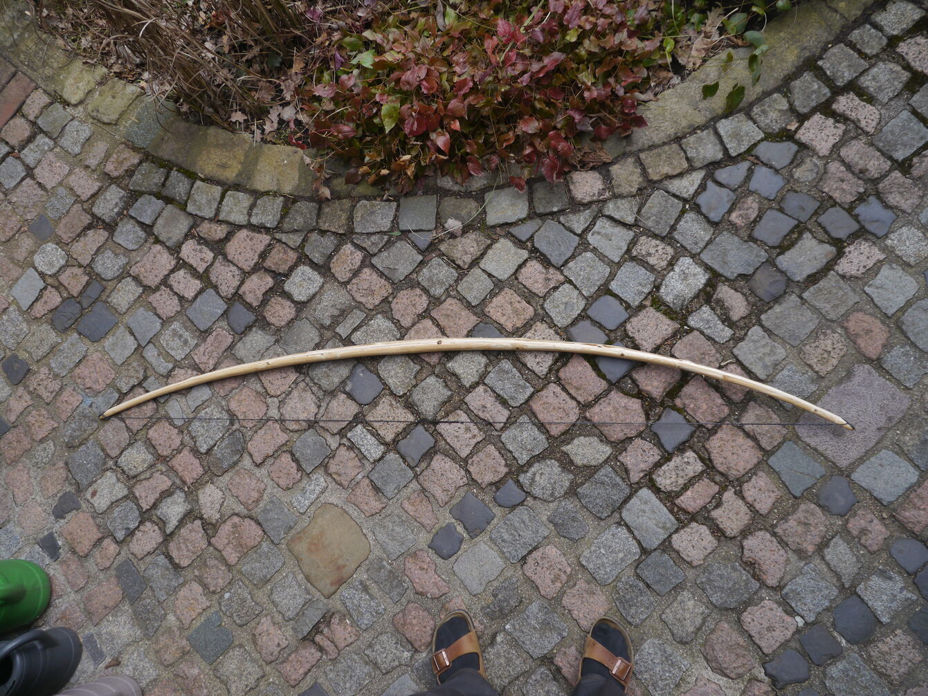

Bowster hat geschrieben: ↑14.02.2022, 12:55 Die Unterseite! :-\
:D gemeint war, ob fatz das Backing quasi auf den Markkanal oder normal auf eine planierte decrownte Fläche geklebt hat, wenn verständlich ist, was ich mein.
fatz hat geschrieben: ↑14.02.2022, 12:56 Außenseite, sonst bleibt da nicht genug uebrig. Du brauchst beim Laminieren mehr Holz als beim Selfbow. Muss ja beides zusammenpassen. D.h. in der Regel macht man' halt gerade.
Das würde ich so deuten, dass fatz Variante 1 gewählt hat.

Absolut krass... Hätte ich keiner Fichte zugetraut.
Beweist mal wieder: In Einzelfällen und mit großer Kunst kann auch das "Unmögliche" hin und wieder gelingen!
Hammer!
Knitterfalten?

@Indie: Oberseite vom Ast weg (der taugt ned so viel) bis ca. Markkanal, dann da das Backing drauf. Wenn du es andersrum machst bleibt nicht genug Holz uebrig, weil du ja die Rundung erst flachhobeln musst. Der Ast war zwar ein ganz schoener Eumel, aber dafuer reicht's so ned. Sieht man aber auch an der Maserung ;)
@Rabe: So viel Kunst und Einzelfall ist das gar ned. Du darfst nur einen Fichtenast nicht mit einer Fichte gleichsetzen.
Bis dato keine Falten. So viel hab ich aber noch ned geschossen. Wird sich zeigen. Allerdings hat meine andere Fichte (die mit dem Rohhautbacking) auch keine Falten. Da hab ich nur mal den Rueckenring flicken muessen.

fatz hat geschrieben: ↑14.02.2022, 18:35 @Indie: Oberseite vom Ast weg (der taugt ned so viel) bis ca. Markkanal, dann da das Backing drauf. Wenn du es andersrum machst bleibt nicht genug Holz uebrig, weil du ja die Rundung erst flachhobeln musst. Der Ast war zwar ein ganz schoener Eumel, aber dafuer reicht's so ned. Sieht man aber auch an der Maserung ;)
Jo hab ich mir gedacht und anhand der maserung vermutet, wollte nur sichergehn.
Hatte auch schon einige der hiesigen Kiefernäste in der Hand, die ums Verrecken nicht brechen wollten... dann hab ich aber doch lieber ne Robinie genommen :D

Ravenheart hat geschrieben: ↑14.02.2022, 15:57 Hätte ich keiner Fichte zugetraut.
In Einzelfällen
Schau dir die samischen Bogen an. War zwar Kiefer-Druckholz und nicht Fichte, aber das tut wohl nichts zur Sache. Also ist nicht's mit Einzelfall.

Nachtrag Standhoehe:
Ich glaub der Tiller passt schon wieder nimmer >:(

Links etwas nachtillern, ist nicht so schlimm.

fatz hat geschrieben: ↑19.02.2022, 13:34Ich glaub der Tiller passt schon wieder nimmer
Passt aber zu deinem fulldraw Foto.
