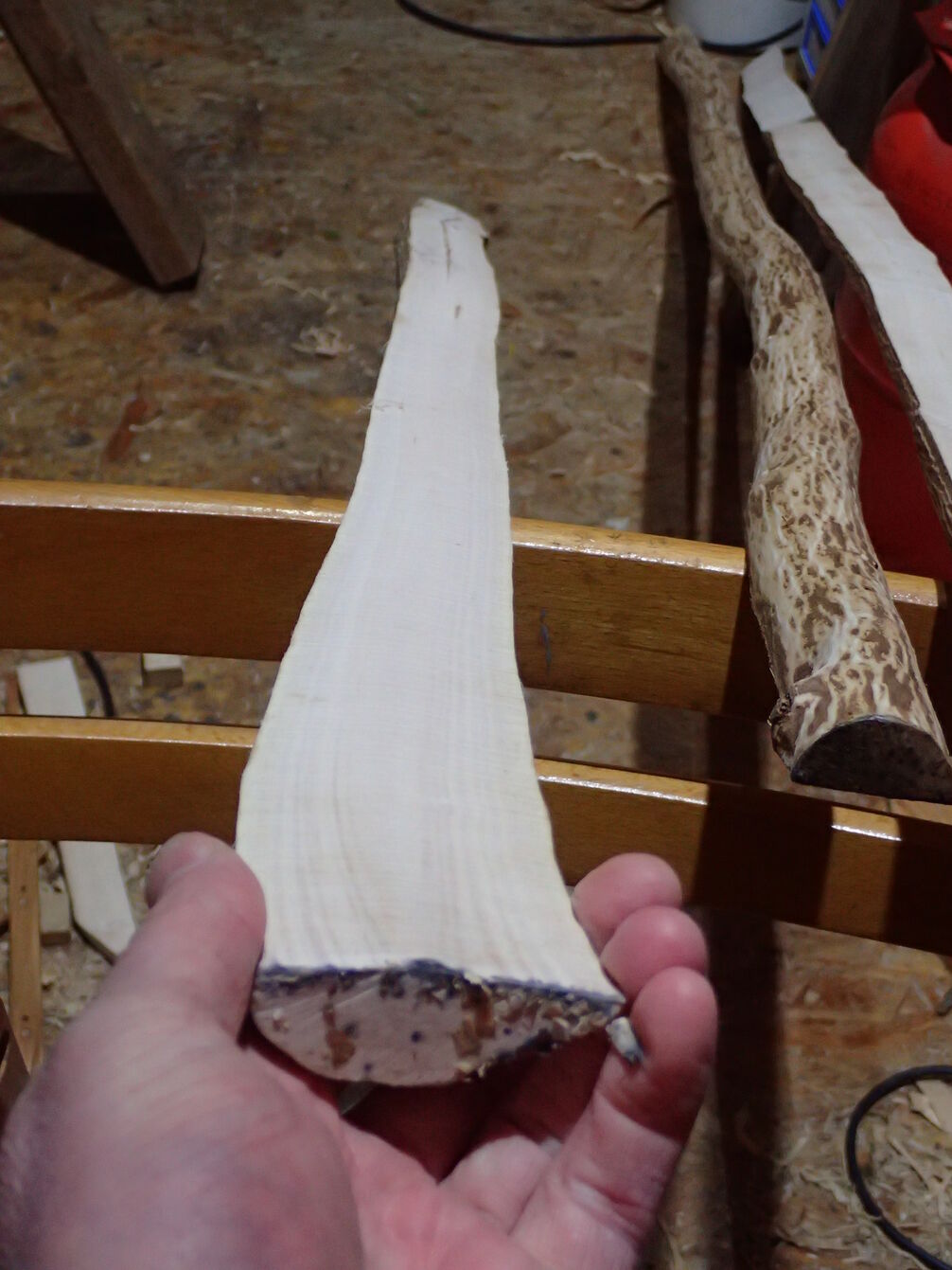

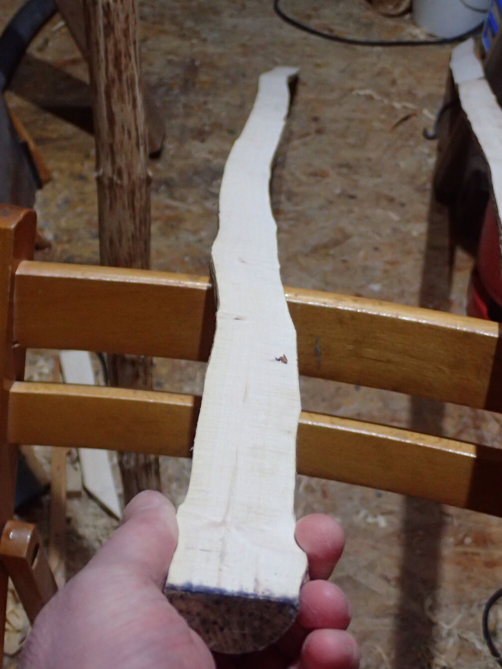

Heut mal die Stangerl ausm Eck im Bad geholt. So 20-25% Gewichtsverlust seit dem Absaegen. Da geht noch ein bissl was. Einen hat's fast 90Grad gedreht, der ist raus aus dem Rennen. Ein 100er wird der nimmer. Vielleicht irgendwann mal ein leichter Bogen.
Den auf dem 2. Bild und den Weissdorn hab ich mit Ziehmesser und Schweifhobel noch etwas verschlankt und die ganze Bande dann wieder ins Bad gestellt. Der Weissdorn durfte auch mit, der war ja bisher nur in der Werkstatt gestanden.
