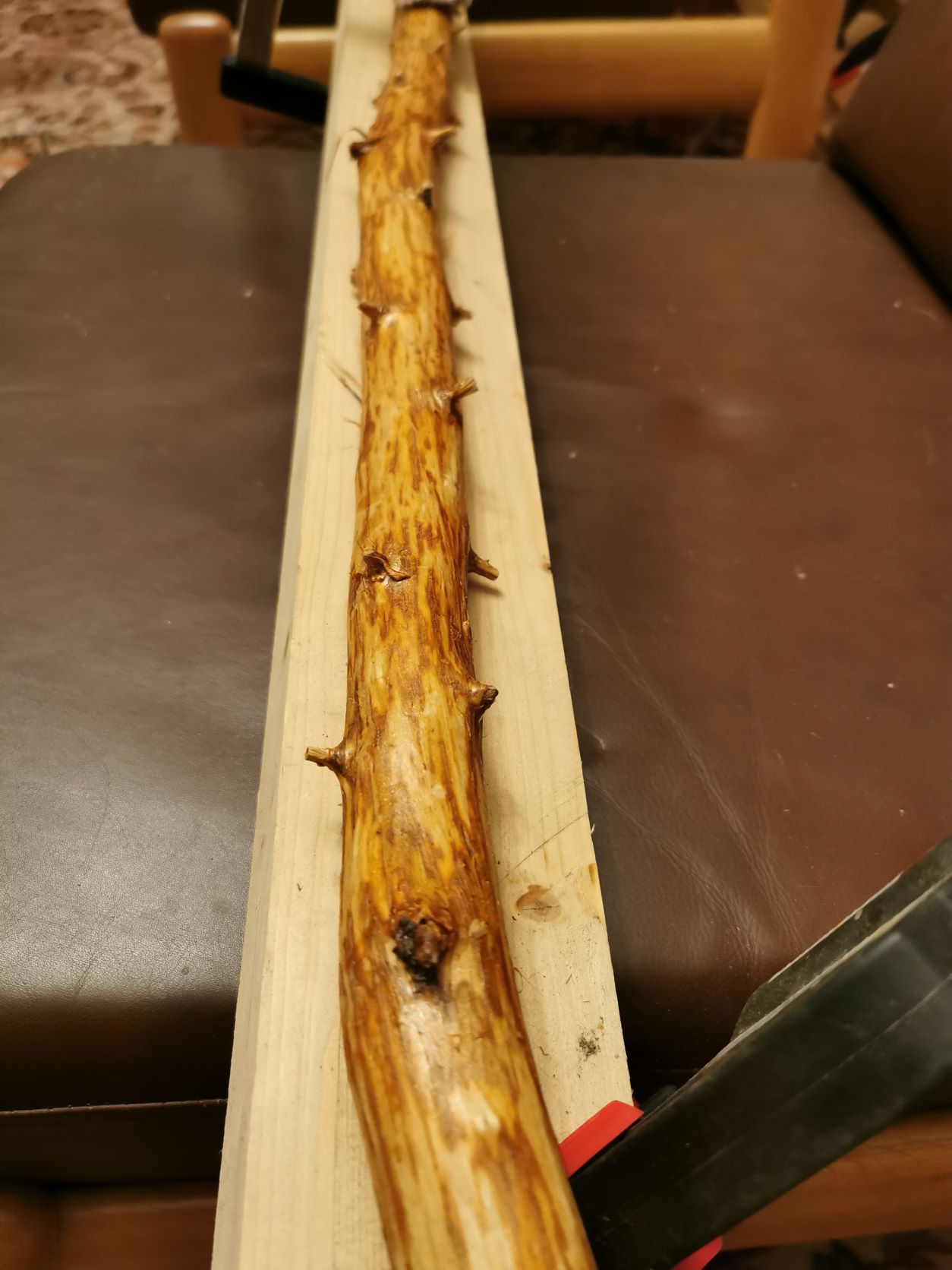

Aber die Bearbeitung des Bogenbauches beschäftigt mich im Moment noch nicht. Ich frage mich zur Zeit, wie ich mit den Pickeln aud dem Rücken umgehen soll.

Die Pickel sind super anzuschauen. Sinnvoll ist es die die kleinen Ästchens umgebende Struktur nicht zu beschädigen.

Die Knubbel bitte unbedingt lassen, so ca. 5mm bis 10mm, schön abrunden, sieht super aus. Auch die Holzfarbe ist richtig schön, diesen Stave hätte ich auch gerne, lG Stephan

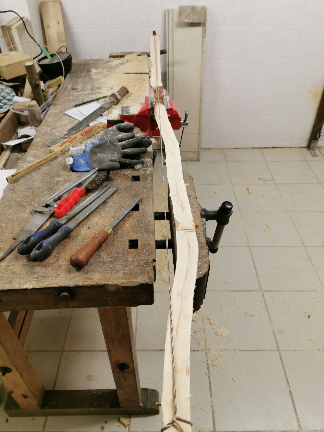

Alle Hölzer haben innerhalb von 24 Stunden zweistellig Gramm Gewicht verloren. Mit Ausnahme des Weißdorns, der sogar mehr wog??? Das muss ein Messfehler sein. Aber ich habe ihn zum Anlaß genommen, den Weißdorn auszuspannen, den Bauch zu glätten und die Pickel zu säubern.
Das nächste mal werde ich das sofort nach dem Entrinden machen, dann kann ich die schöne Farbe bewahren.
Beim Bearbeiten der Nupsies wurde der Rücken sehr scheckig
darauf hin habe ich den ganzen Rücken mit der Ziehklinge abgezogen
So liegt die Sehne. Kann das funktionieren?
